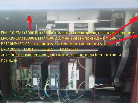

Уважаемые CNCишники, прошу Вашего совета по модернизации гибочного станка.
Имеется гибочный станок для гибки трубчатых нагревателей (ТЭН) , панель и контроллер закрыты паролем, в программе принципиальные ошибки.
внутри
серводвигатели EMJ-10-EMJ и EMJ-20-EMJ,
шаговый двигатель BS110HB150-06.
Управляющий контроллер DVP 28SV, серво контроллеры EDV-10 и EDV-15, контроллер шагового двигателя DQ2722M, пневмораспределители и … . Вскрыть контроллер DVP 28SV и тачпанель не удалось, запаролено.

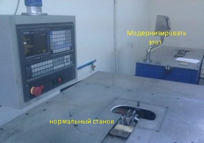

Имеется аналогичный станок новее, (на переднем плане) с Контроллером GSK990MA с тремя серводвигателями- работает и перенастраиваются довольно просто.
Есть желание поставить Linux CNC хотя бы на время переделки Kinco и контроллера DVP 28SV
Длинна G кода максимум 250 строк. Смущает смесь серво+шаговый, хотя вижу, что Linux CNC очень гибкая система, да и Вы не промах. Спасибо, помогли быстро настроить М-коды
Нормальный и на заднем плане &quot;под нож&quot; (4914 просмотров) <a class='original' href='./download/file.php?id=17342&mode=view' target=_blank>Загрузить оригинал (29.43 КБ)</a>

gecrby писал(а):Смущает смесь серво+шаговый,
а чего смущает? Обычно когда такая смесь это говорит что сервы работают в режиме степ/дир то есть ничем не отличаются от шаговиком. Представьте что у вас там нет серв, только шаговики и все :)
Сообщения: 8167
Репутация: 1589
Re: Гибочный CNC, для гибки ТЭН
Сообщение nkp »
gecrby писал(а):поставить Linux CNC хотя бы на время
зачем на время - он (emc) и "навсегда" справится :)
думаю сообща здесь можно решить все вопросы по стыковке емс с железом ...
а сколько в станке осей и каких (линейных,поворотных)?
программы готовятся вручную или софт какой?

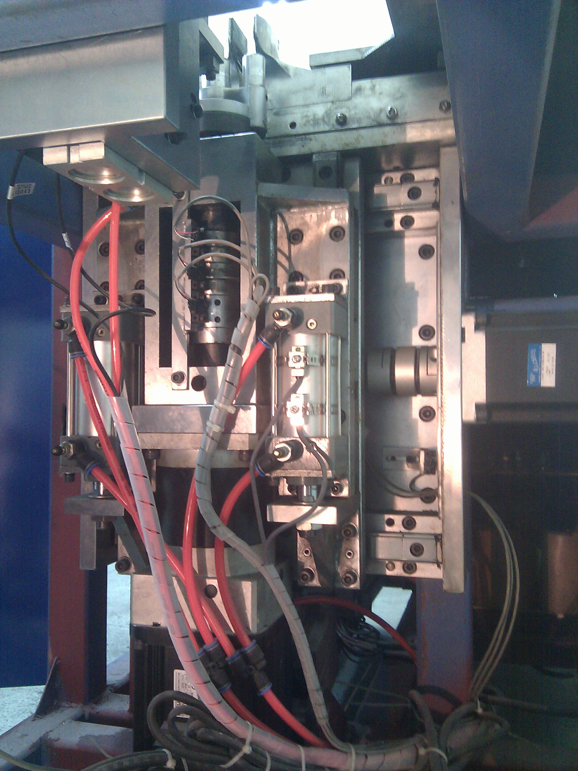

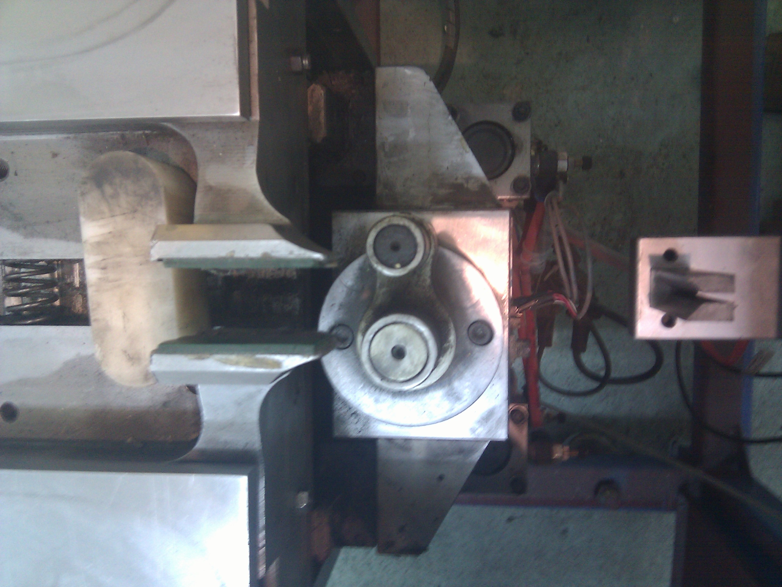

осей всего 3
условно ось "X " линейная: ходовой винт, рабочий ход порядка 450мм. На нем установлен пневмозажим через плечо. Вращает серводвигатель 1000Ватт с энкодером напрямую через муфту.
ось "Y" линейная: ходовой винт, рабочий ход порядка 150мм. Вращает шаговый двигатель 500Ватт без энкодера, напрямую через муфту. На этой оси установлена вращающийся гибочный узел
ось "A" вращения: гибочный узел, рабочий ход -340 град. +340 град. Вращает серводвигатель 1500Ватт с энкодером,через открытый редуктор .
Программа зашита в контроллер DVP 28SV и тачпанель Kinco. Закрыта паролями, только полное обнуление.
G код программы допишу и выложу, он порядка 200 строк.
фото механики

Гибочный узел (4848 просмотров) <a class='original' href='./download/file.php?id=17367&mode=view' target=_blank>Загрузить оригинал (1.03 МБ)</a>
Гибочный узел
Вверху привод подвижного, справа  неподвижного зажима и немного электричества (4848 просмотров) <a class='original' href='./download/file.php?id=17368&mode=view' target=_blank>Загрузить оригинал (1.05 МБ)</a>

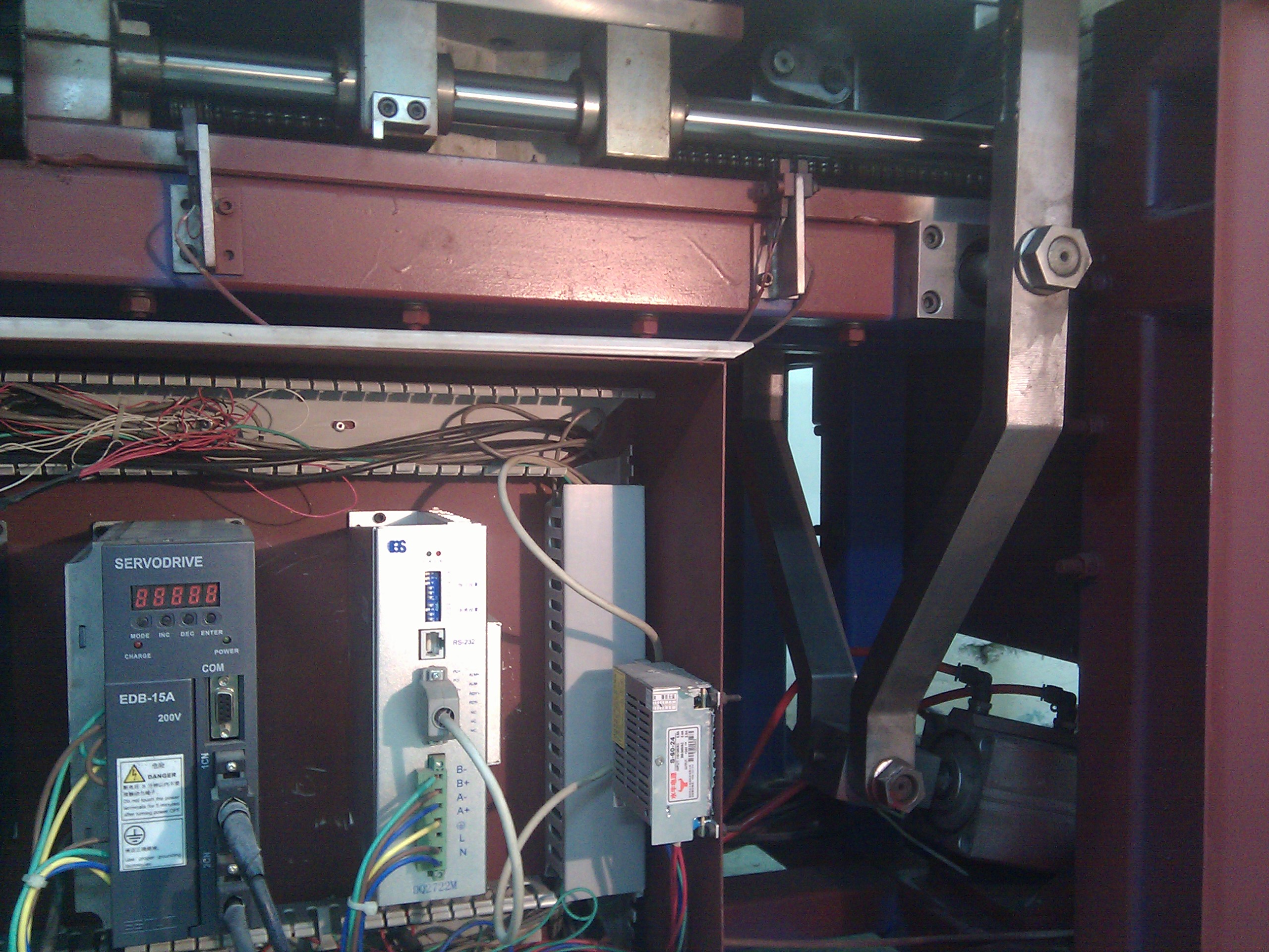

Узел гибки сверху (4848 просмотров) <a class='original' href='./download/file.php?id=17369&mode=view' target=_blank>Загрузить оригинал (765.1 КБ)</a>
Узел гибки сверху
скорее всего Вы правы: на серво EDB-15A заведено всего 8 проводов из них 7 управляющих
9-----+24V
10----/S-ON Servo ON input /Это понятно/
12----P-OT Forwardover travelinpu /вперед запрет/
13----N-OT Reverseover travelinpu /назад запрет/
24----/PULS
25---- PULS Эти 4 называются "Сигналы управления положением"
26----/SIGN
27---- SIGN
:thinking: 1 вопрос На какие ноги возможно послать "X Step" и "X Direction" ? и если вопрос правильно поставлен то вопрос 2, куда отправить оставшихся 5 концов ? :oops:
24-25 - это step
26-27 - это dir
12, 13 - входы для концевиков
10 - enable

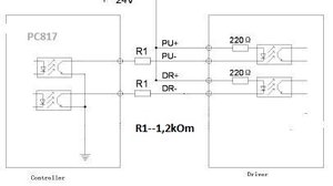

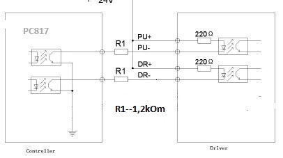

Состоялся первый подход к гибочнику. Шаговый двигатель с дребезгом передвигается только в одну сторону. Серводвигатели работают помягче, но тоже только в одну сторону. Уровень сигнала DIR- не опускался до "нуля". Завтра вернемся, может в чем хомутнули...
Вопрос, в состоянии ли PC817 управлять сигналом DIR- в таких устройствах, как DQ2722M и DA98A?
вырезку из схемы подключения прилагаю.(обрезалось питание +24Volt)
P.S. Спасибо за отличную тему "Про сервы Yaskawa " , все доступно и понятно, правда, пока сам не начнёшь делать.

gecrby писал(а):Уровень сигнала DIR- не опускался до "нуля".
всё правильно - у вас между ним и землёй резистор 1.2к. Нужно мерять напряжение между DIR+ и DIR-.

gecrby писал(а):2013/08/20 Вопрос, в состоянии ли PC817 управлять сигналом DIR- в таких устройствах, как DQ2722M и DA98A?
Вопрос решился отрицательно, не позволяет. Придется заменить на более мощный, попробую TLP127. или составной ключ. В DVP-28SV, с которым сигнал нормальный стоят составные ключи с током до 0,3А.
А зачем вам две опторазвязки подряд? Может просто заменить PC817 перемычками?

PC817 управляются 74NC14, ток маловат, но напрямую идея хорошая.

Покрамсал плату сопряжения, а именно PC817 усилил с помощью КТ829. Проверил, нагрузив коллекторным двигателем (что было дома) уровень лог"0" держит нормально.
Что меня смущает, это отсутствие меандра на выходе "Шаг". Частота изменяется, все нормально, но не меандр. Возможно это норма?, контроллер все "чэсно" сам поделит.
Еще решил убрать резистор R-1 на 1.2 кОм, DVP в китайском варианте напрямую соединяет цепь на землю
В ЧПУ я полный дилетант, если несу глупость поправьте.
