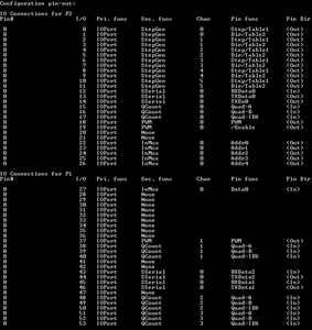

Плата 5i25 прошил прошивкой 5i25x7i78x2.bit
При создании через конфигуратор (версия 2.8) нет выбора данных дочерних плат (7i78 в частности). Только 5i25.
При просмотре сигналов через консоль

Глянув одним глазком прошивку - ничего не понял. На ЛПТ выгружает одну часть входов/выходов, а на второй разъем другую часть входов/выходов.

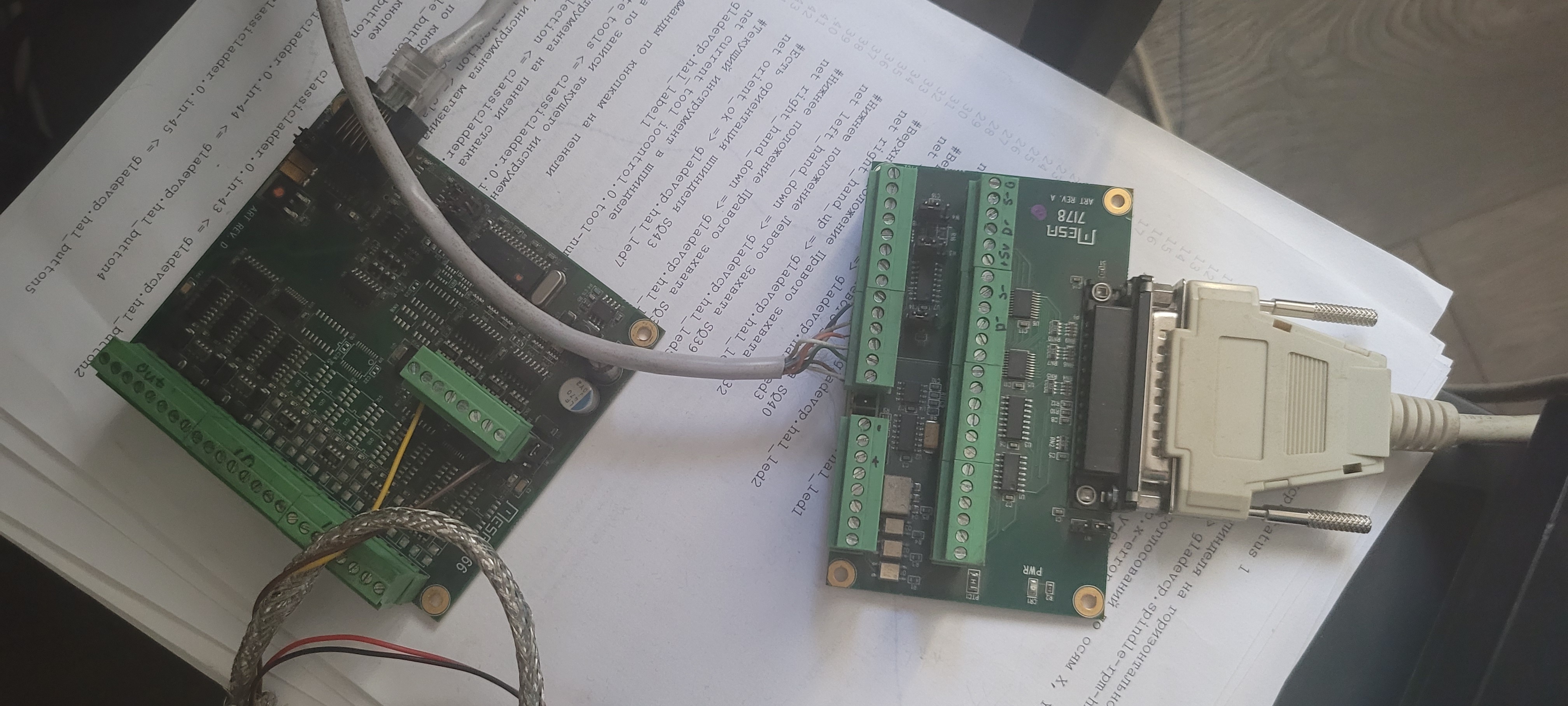

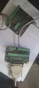

Фото сборки
Не любой ЛПТ кабель подойдёт, если что...

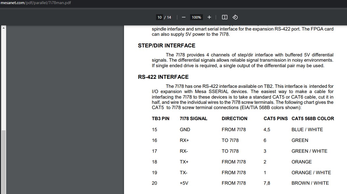

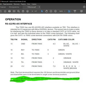

Плата типа 7i78 является преобразователем сигналов, т.е. она сигналы с FPGA преобразует в нужные уровни (signal conditioning), соответственно вы ее никак не можете увидеть, поскольку это не подразумевается вообще.
Чтобы вы могли идентифицировать плату 7i66, вам необходима поддержка SmartSerial на плате 5i25. Вы пишете, что вы залили битстрим 5i25x7i78x2.bit, в этом варианте есть поддержка SmartSerial? Это можно проверить при помощи утилиты от Mesa. Посмотрите как на картинке (пример для пояснения) выводится информация о конфигурации пинов FPGA. У вас так же должна быть явно видна поддержка SSerial.

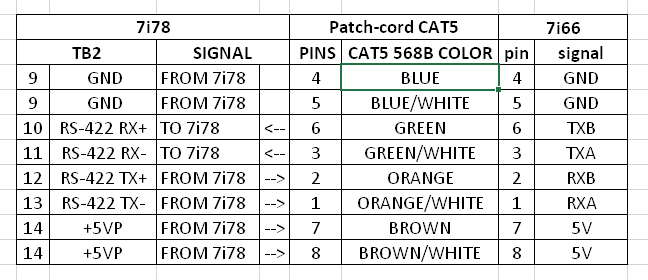

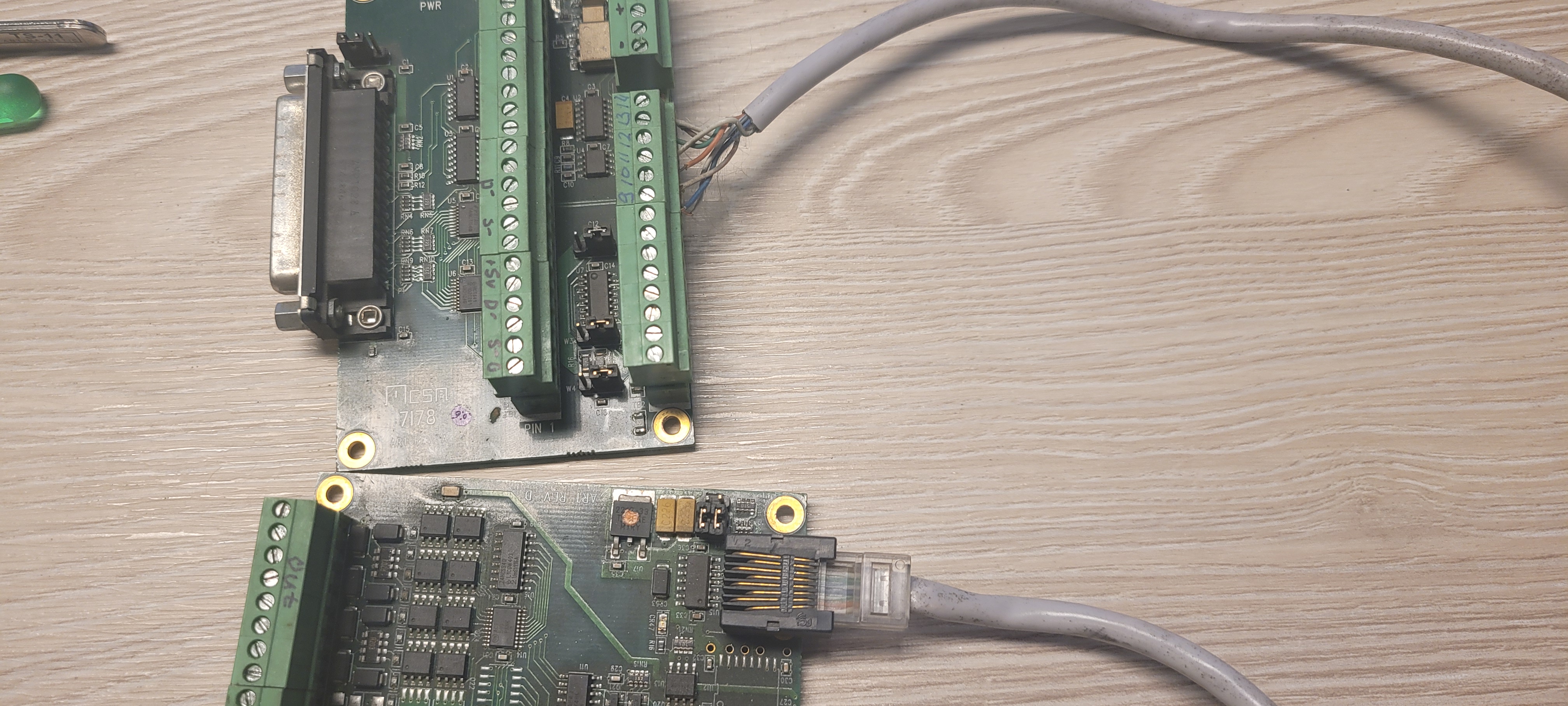

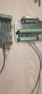

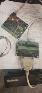

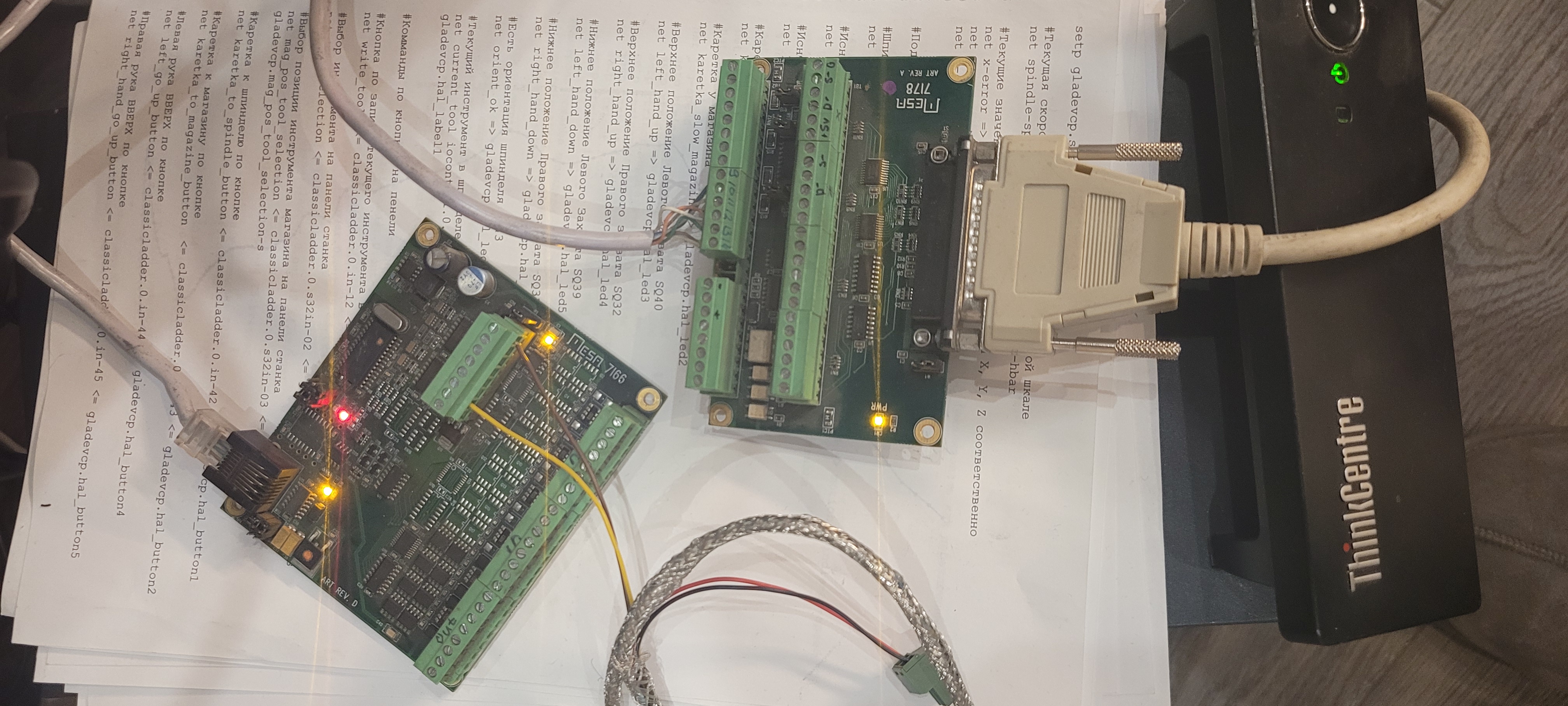

фото моей сборки 7i78 и 7i66. соединение по витой паре плюс питание 12 вольт на плате 7i66 от компьютера.
Вот фото сборки 7i78 и 7i66 (11350 просмотров) <a class='original' href='./download/file.php?id=209050&mode=view' target=_blank>Загрузить оригинал (5.35 МБ)</a>

Вот что пишет:
halcmd: loadrt hostmot2
Note: Using POSIX realtime
hm2: loading Mesa HostMot2 driver version 0.15
halcmd: loadrt hm2_pci
hm2_pci: loading Mesa AnyIO HostMot2 driver version 0.7
hm2_pci: discovered 5i25 at 0000:01:00.0
hm2/hm2_5i25.0: Low Level init 0.15
hm2/hm2_5i25.0: Smart Serial Firmware Version 43
hm2/hm2_5i25.0: 34 I/O Pins used:
hm2/hm2_5i25.0: IO Pin 000 (P3-01): StepGen #0, pin Direction (Output)
hm2/hm2_5i25.0: IO Pin 001 (P3-14): StepGen #0, pin Step (Output)
hm2/hm2_5i25.0: IO Pin 002 (P3-02): StepGen #1, pin Direction (Output)
hm2/hm2_5i25.0: IO Pin 003 (P3-15): StepGen #1, pin Step (Output)
hm2/hm2_5i25.0: IO Pin 004 (P3-03): StepGen #2, pin Direction (Output)
hm2/hm2_5i25.0: IO Pin 005 (P3-16): StepGen #2, pin Step (Output)
hm2/hm2_5i25.0: IO Pin 006 (P3-04): StepGen #3, pin Direction (Output)
hm2/hm2_5i25.0: IO Pin 007 (P3-17): StepGen #3, pin Step (Output)
hm2/hm2_5i25.0: IO Pin 008 (P3-05): PWMGen #0, pin Out0 (PWM or Up) (Output)
hm2/hm2_5i25.0: IO Pin 009 (P3-06): PWMGen #0, pin Not-Enable (Output)
hm2/hm2_5i25.0: IO Pin 010 (P3-07): PWMGen #0, pin Out1 (Dir or Down) (Output)
hm2/hm2_5i25.0: IO Pin 011 (P3-08): IOPort
hm2/hm2_5i25.0: IO Pin 012 (P3-09): IOPort
hm2/hm2_5i25.0: IO Pin 013 (P3-10): IOPort
hm2/hm2_5i25.0: IO Pin 014 (P3-11): Encoder #0, pin Index (Input)
hm2/hm2_5i25.0: IO Pin 015 (P3-12): Encoder #0, pin B (Input)
hm2/hm2_5i25.0: IO Pin 016 (P3-13): Encoder #0, pin A (Input)
hm2/hm2_5i25.0: IO Pin 017 (P2-01): StepGen #4, pin Direction (Output)
hm2/hm2_5i25.0: IO Pin 018 (P2-14): StepGen #4, pin Step (Output)
hm2/hm2_5i25.0: IO Pin 019 (P2-02): StepGen #5, pin Direction (Output)
hm2/hm2_5i25.0: IO Pin 020 (P2-15): StepGen #5, pin Step (Output)
hm2/hm2_5i25.0: IO Pin 021 (P2-03): StepGen #6, pin Direction (Output)
hm2/hm2_5i25.0: IO Pin 022 (P2-16): StepGen #6, pin Step (Output)
hm2/hm2_5i25.0: IO Pin 023 (P2-04): StepGen #7, pin Direction (Output)
hm2/hm2_5i25.0: IO Pin 024 (P2-17): StepGen #7, pin Step (Output)
hm2/hm2_5i25.0: IO Pin 025 (P2-05): PWMGen #1, pin Out0 (PWM or Up) (Output)
hm2/hm2_5i25.0: IO Pin 026 (P2-06): PWMGen #1, pin Not-Enable (Output)
hm2/hm2_5i25.0: IO Pin 027 (P2-07): PWMGen #1, pin Out1 (Dir or Down) (Output)
hm2/hm2_5i25.0: IO Pin 028 (P2-08): IOPort
hm2/hm2_5i25.0: IO Pin 029 (P2-09): IOPort
hm2/hm2_5i25.0: IO Pin 030 (P2-10): IOPort
hm2/hm2_5i25.0: IO Pin 031 (P2-11): Encoder #1, pin Index (Input)
hm2/hm2_5i25.0: IO Pin 032 (P2-12): Encoder #1, pin B (Input)
hm2/hm2_5i25.0: IO Pin 033 (P2-13): Encoder #1, pin A (Input)
hm2/hm2_5i25.0: registered
hm2_5i25.0: initialized AnyIO board at 0000:01:00.0

vko писал(а): ↑ Питание по идет по ЛПТ порту.
Диоды светятся на платах? А то на фото как бы всё выключено.
vko писал(а): ↑ соединение по витой паре
Не правильно! (если я верно цвета расшифровал)
Я тоже не раз косячу из-за того, что у них разъемы нумеруются снизу-вверх.

Вы ранее писали, что
vko писал(а): ↑06 сен 2023, 18:23 Плата 5i25 прошил прошивкой 5i25x7i78x2.bit
Вот описание этого битстрима из архива с ПО для платы с сайта Меза. Вроде бы, совпадают сигналы RS-422
Configuration pin-out:
IO Connections for P3
Pin#  I/O   Pri. func    Sec. func       Chan      Pin func        Pin Dir
 1      0   IOPort       StepGen          0        Dir             (Out)
14      1   IOPort       StepGen          0        Step            (Out)
 2      2   IOPort       StepGen          1        Dir             (Out)
15      3   IOPort       StepGen          1        Step            (Out)
 3      4   IOPort       StepGen          2        Dir             (Out)
16      5   IOPort       StepGen          2        Step            (Out)
 4      6   IOPort       StepGen          3        Dir             (Out)
17      7   IOPort       StepGen          3        Step            (Out)
 5      8   IOPort       PWMGen           0        PWM             (Out)
 6      9   IOPort       PWMGen           0        /Enable         (Out)
 7     10   IOPort       PWMGen           0        Dir             (Out)
 8     11   IOPort       SSerial          0        TXData1         (Out)
 9     12   IOPort       SSerial          0        TXEn1           (Out)
10     13   IOPort       SSerial          0        RXData1         (In)
11     14   IOPort       QCount           0        Quad-IDX        (In)
12     15   IOPort       QCount           0        Quad-B          (In)
13     16   IOPort       QCount           0        Quad-A          (In)
IO Connections for P2
 1     17   IOPort       StepGen          4        Dir             (Out)
14     18   IOPort       StepGen          4        Step            (Out)
 2     19   IOPort       StepGen          5        Dir             (Out)
15     20   IOPort       StepGen          5        Step            (Out)
 3     21   IOPort       StepGen          6        Dir             (Out)
16     22   IOPort       StepGen          6        Step            (Out)
 4     23   IOPort       StepGen          7        Dir             (Out)
17     24   IOPort       StepGen          7        Step            (Out)
 5     25   IOPort       PWMGen           1        PWM             (Out)
 6     26   IOPort       PWMGen           1        /Enable         (Out)
 7     27   IOPort       PWMGen           1        Dir             (Out)
 8     28   IOPort       SSerial          0        TXData2         (Out)
 9     29   IOPort       SSerial          0        TXEn2           (Out)
10     30   IOPort       SSerial          0        RXData2         (In)
11     31   IOPort       QCount           1        Quad-IDX        (In)
12     32   IOPort       QCount           1        Quad-B          (In)
13     33   IOPort       QCount           1        Quad-A          (In)
Я бы вам порекомендовал составить таблицу коммутаций, какой сигнал куда идет. Вам станет понятно что куда идет и кому-то, кто захочет помочь, будет легче ориентироваться. В экселе это можно сделать на раз два.

xenon-alien писал(а): ↑06 сен 2023, 20:06
Да диоды на плате светятся. Просто фоткал при выключенном компьютере.
При включенном компьютере (11267 просмотров) <a class='original' href='./download/file.php?id=209059&mode=view' target=_blank>Загрузить оригинал (5.95 МБ)</a>
Подключение проверил еще раз. Все по идее правильно.
Подключение в приближении (11267 просмотров) <a class='original' href='./download/file.php?id=209060&mode=view' target=_blank>Загрузить оригинал (5.1 МБ)</a>
Проверял по таблице, которую по совету коллеги сделал.
подключение 7i66 с 7i78.pdf
Распиновка сигналов между платой 7i78 и 7i66
(60.51 КБ) 341 скачивание

Re: 5i25 + 7i78 + 7i66
vko писал(а): ↑ Проверял по таблице, которую по совету коллеги сделал.
Вообще-то есть мануал по карте... (после синего идет зелёный)
7i78.jpg (11201 просмотр) <a class='original' href='./download/file.php?id=209086&mode=view' target=_blank>Загрузить оригинал (141.09 КБ)</a>
RX - прием данных
TX - передача данных
RX <- TX
TX -> RX
Вы подключили приемник приемнику, а передачу к передатчику. (т.е. вы говорите не человеку в ухо, а в рот, и слушаете не рот, а ухо)

Вы сможете показать разъем TB3 на этой плате ? Просто любопытно.
Если посмотреть по коммутациям, то таблица в пдф файле соответствует подключению в руководстве к этой плате.

TX -> <-TX
ЭТО НЕ ВЕРНО!!!
Вот для особо одарённых они написали, из другого мануала - 7i96s
7i96s_RS-422.jpg (11188 просмотров) <a class='original' href='./download/file.php?id=209087&mode=view' target=_blank>Загрузить оригинал (151.17 КБ)</a>
IlyaKw писал(а): ↑ поскольку в современном сетевом оборудовании crossover патчкорды делать не надо
IlyaKw писал(а): ↑ А вот RS422 так не умеет, надо делать crossover.
Чего путать подобным человека. (было бы RJ-45 подключение с обоих сторон, то да) Используется лишь один конец кабеля.
Есть цветовая "схема" eia/tia-568bи на этом всё! Сопоставляем.
7i78 ---- 7i66
RX+ <- TX+
RX- <- TX-
TX+ -> RX+
TX- -> RX+
