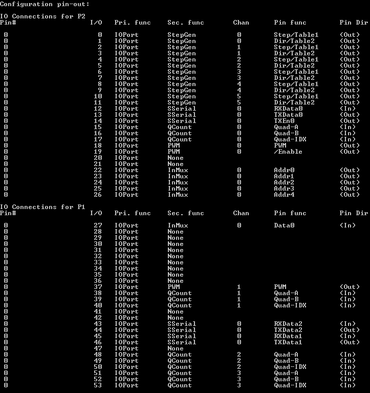

Есть комплект плат 5i25 + 7i78 + 7i66. Плата 5i25 соединена с платой 7i78 через lpt кабель. 7i78 соединена с 7i76 витой парой через распиновку в соответствии с документацией на платы.
Планируется данный комплект поставить на небольшой токарный станок (ТПК-125) по осям шаговые двигатели – управление по step/dir, шпиндель – асинхронный – управление аналоговое.
Плата 5i25 прошил прошивкой 5i25x7i78x2.bit
При создании через конфигуратор (версия 2.8) нет выбора данных дочерних плат (7i78 в частности). Только 5i25.
При просмотре сигналов через консоль
halrun
loadrt trivkins
loadrt motmod servo_period_nsec=1000000 num_joints=3
loadrt hostmot2
loadrt hm2_pci
show
нет сигналов от 7i78 и 7i66, только от 5i25
Как таковых драйверов на платы 7i66 и 7i78 в интернете не нашел.
Перерыл интернет и попробовал несколько конфигураций,
В частности:
loadrt trivkins
loadrt [EMCMOT]EMCMOT servo_period_nsec=[EMCMOT]SERVO_PERIOD num_joints=[TRAJ]AXES
loadrt hostmot2
loadrt hm2_pci config=" num_encoders=6 num_pwmgens=0 num_stepgens=0 sserial_port_0=000xxx"
но так и не смог получить сигналы с данных плат.
Помогите пожалуйста в настройке начальной конфигурации, для того, чтобы увидеть выходы/входы с сигналов плат.

Плата типа 7i78 является преобразователем сигналов, т.е. она сигналы с FPGA преобразует в нужные уровни (signal conditioning), соответственно вы ее никак не можете увидеть, поскольку это не подразумевается вообще.
Чтобы вы могли идентифицировать плату 7i66, вам необходима поддержка SmartSerial на плате 5i25. Вы пишете, что вы залили битстрим 5i25x7i78x2.bit, в этом варианте есть поддержка SmartSerial? Это можно проверить при помощи утилиты от Mesa. Посмотрите как на картинке (пример для пояснения) выводится информация о конфигурации пинов FPGA. У вас так же должна быть явно видна поддержка SSerial.

Вот что пишет:
halcmd: loadrt hostmot2
Note: Using POSIX realtime
hm2: loading Mesa HostMot2 driver version 0.15
halcmd: loadrt hm2_pci
hm2_pci: loading Mesa AnyIO HostMot2 driver version 0.7
hm2_pci: discovered 5i25 at 0000:01:00.0
hm2/hm2_5i25.0: Low Level init 0.15
hm2/hm2_5i25.0: Smart Serial Firmware Version 43
hm2/hm2_5i25.0: 34 I/O Pins used:
hm2/hm2_5i25.0: IO Pin 000 (P3-01): StepGen #0, pin Direction (Output)
hm2/hm2_5i25.0: IO Pin 001 (P3-14): StepGen #0, pin Step (Output)
hm2/hm2_5i25.0: IO Pin 002 (P3-02): StepGen #1, pin Direction (Output)
hm2/hm2_5i25.0: IO Pin 003 (P3-15): StepGen #1, pin Step (Output)
hm2/hm2_5i25.0: IO Pin 004 (P3-03): StepGen #2, pin Direction (Output)
hm2/hm2_5i25.0: IO Pin 005 (P3-16): StepGen #2, pin Step (Output)
hm2/hm2_5i25.0: IO Pin 006 (P3-04): StepGen #3, pin Direction (Output)
hm2/hm2_5i25.0: IO Pin 007 (P3-17): StepGen #3, pin Step (Output)
hm2/hm2_5i25.0: IO Pin 008 (P3-05): PWMGen #0, pin Out0 (PWM or Up) (Output)
hm2/hm2_5i25.0: IO Pin 009 (P3-06): PWMGen #0, pin Not-Enable (Output)
hm2/hm2_5i25.0: IO Pin 010 (P3-07): PWMGen #0, pin Out1 (Dir or Down) (Output)
hm2/hm2_5i25.0: IO Pin 011 (P3-08): IOPort
hm2/hm2_5i25.0: IO Pin 012 (P3-09): IOPort
hm2/hm2_5i25.0: IO Pin 013 (P3-10): IOPort
hm2/hm2_5i25.0: IO Pin 014 (P3-11): Encoder #0, pin Index (Input)
hm2/hm2_5i25.0: IO Pin 015 (P3-12): Encoder #0, pin B (Input)
hm2/hm2_5i25.0: IO Pin 016 (P3-13): Encoder #0, pin A (Input)
hm2/hm2_5i25.0: IO Pin 017 (P2-01): StepGen #4, pin Direction (Output)
hm2/hm2_5i25.0: IO Pin 018 (P2-14): StepGen #4, pin Step (Output)
hm2/hm2_5i25.0: IO Pin 019 (P2-02): StepGen #5, pin Direction (Output)
hm2/hm2_5i25.0: IO Pin 020 (P2-15): StepGen #5, pin Step (Output)
hm2/hm2_5i25.0: IO Pin 021 (P2-03): StepGen #6, pin Direction (Output)
hm2/hm2_5i25.0: IO Pin 022 (P2-16): StepGen #6, pin Step (Output)
hm2/hm2_5i25.0: IO Pin 023 (P2-04): StepGen #7, pin Direction (Output)
hm2/hm2_5i25.0: IO Pin 024 (P2-17): StepGen #7, pin Step (Output)
hm2/hm2_5i25.0: IO Pin 025 (P2-05): PWMGen #1, pin Out0 (PWM or Up) (Output)
hm2/hm2_5i25.0: IO Pin 026 (P2-06): PWMGen #1, pin Not-Enable (Output)
hm2/hm2_5i25.0: IO Pin 027 (P2-07): PWMGen #1, pin Out1 (Dir or Down) (Output)
hm2/hm2_5i25.0: IO Pin 028 (P2-08): IOPort
hm2/hm2_5i25.0: IO Pin 029 (P2-09): IOPort
hm2/hm2_5i25.0: IO Pin 030 (P2-10): IOPort
hm2/hm2_5i25.0: IO Pin 031 (P2-11): Encoder #1, pin Index (Input)
hm2/hm2_5i25.0: IO Pin 032 (P2-12): Encoder #1, pin B (Input)
hm2/hm2_5i25.0: IO Pin 033 (P2-13): Encoder #1, pin A (Input)
hm2/hm2_5i25.0: registered
hm2_5i25.0: initialized AnyIO board at 0000:01:00.0

Вы ранее писали, что
vko писал(а): ↑06 сен 2023, 18:23 Плата 5i25 прошил прошивкой 5i25x7i78x2.bit
Вот описание этого битстрима из архива с ПО для платы с сайта Меза. Вроде бы, совпадают сигналы RS-422
Configuration pin-out:
IO Connections for P3
Pin#  I/O   Pri. func    Sec. func       Chan      Pin func        Pin Dir
 1      0   IOPort       StepGen          0        Dir             (Out)
14      1   IOPort       StepGen          0        Step            (Out)
 2      2   IOPort       StepGen          1        Dir             (Out)
15      3   IOPort       StepGen          1        Step            (Out)
 3      4   IOPort       StepGen          2        Dir             (Out)
16      5   IOPort       StepGen          2        Step            (Out)
 4      6   IOPort       StepGen          3        Dir             (Out)
17      7   IOPort       StepGen          3        Step            (Out)
 5      8   IOPort       PWMGen           0        PWM             (Out)
 6      9   IOPort       PWMGen           0        /Enable         (Out)
 7     10   IOPort       PWMGen           0        Dir             (Out)
 8     11   IOPort       SSerial          0        TXData1         (Out)
 9     12   IOPort       SSerial          0        TXEn1           (Out)
10     13   IOPort       SSerial          0        RXData1         (In)
11     14   IOPort       QCount           0        Quad-IDX        (In)
12     15   IOPort       QCount           0        Quad-B          (In)
13     16   IOPort       QCount           0        Quad-A          (In)
IO Connections for P2
 1     17   IOPort       StepGen          4        Dir             (Out)
14     18   IOPort       StepGen          4        Step            (Out)
 2     19   IOPort       StepGen          5        Dir             (Out)
15     20   IOPort       StepGen          5        Step            (Out)
 3     21   IOPort       StepGen          6        Dir             (Out)
16     22   IOPort       StepGen          6        Step            (Out)
 4     23   IOPort       StepGen          7        Dir             (Out)
17     24   IOPort       StepGen          7        Step            (Out)
 5     25   IOPort       PWMGen           1        PWM             (Out)
 6     26   IOPort       PWMGen           1        /Enable         (Out)
 7     27   IOPort       PWMGen           1        Dir             (Out)
 8     28   IOPort       SSerial          0        TXData2         (Out)
 9     29   IOPort       SSerial          0        TXEn2           (Out)
10     30   IOPort       SSerial          0        RXData2         (In)
11     31   IOPort       QCount           1        Quad-IDX        (In)
12     32   IOPort       QCount           1        Quad-B          (In)
13     33   IOPort       QCount           1        Quad-A          (In)
Я бы вам порекомендовал составить таблицу коммутаций, какой сигнал куда идет. Вам станет понятно что куда идет и кому-то, кто захочет помочь, будет легче ориентироваться. В экселе это можно сделать на раз два.
