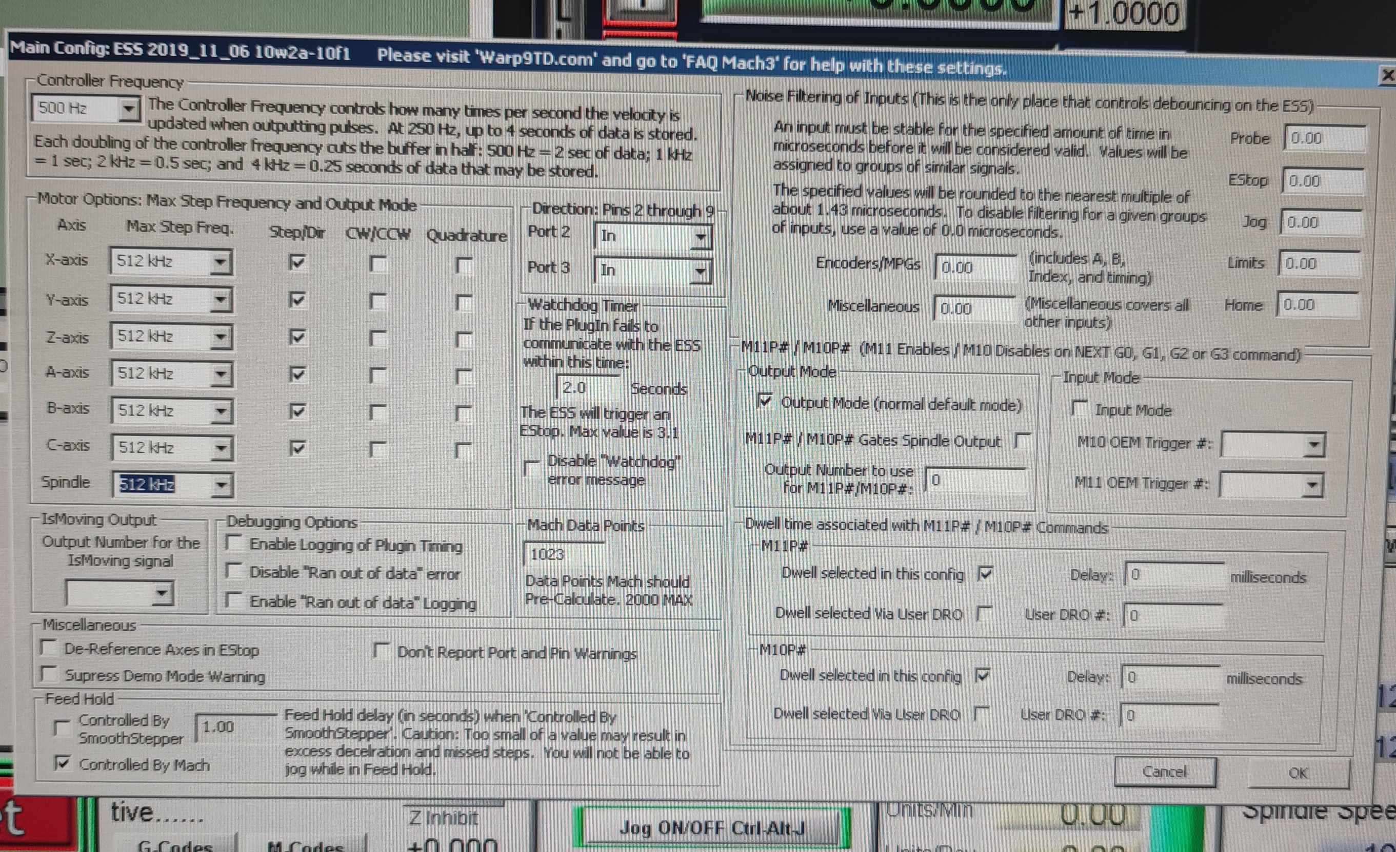

MACH3+ESS-106 не могу запустить шпиндель, покажите куда копать. Частотник acd200 0.75 до апгрейда уже был настроен на этот шпиндель, запускался с М3, рег. обороты с частотника.

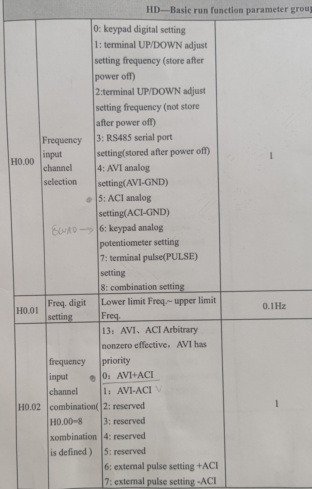

H0.00=5
Судя по значениям настройки параметра H0.03 нужно еще дать команду ПУСК. т.е. замкнуть FWD на COM перемычкой, а параметр H0.03=1 (а может и 2 - я хз что они там про STOP написали)

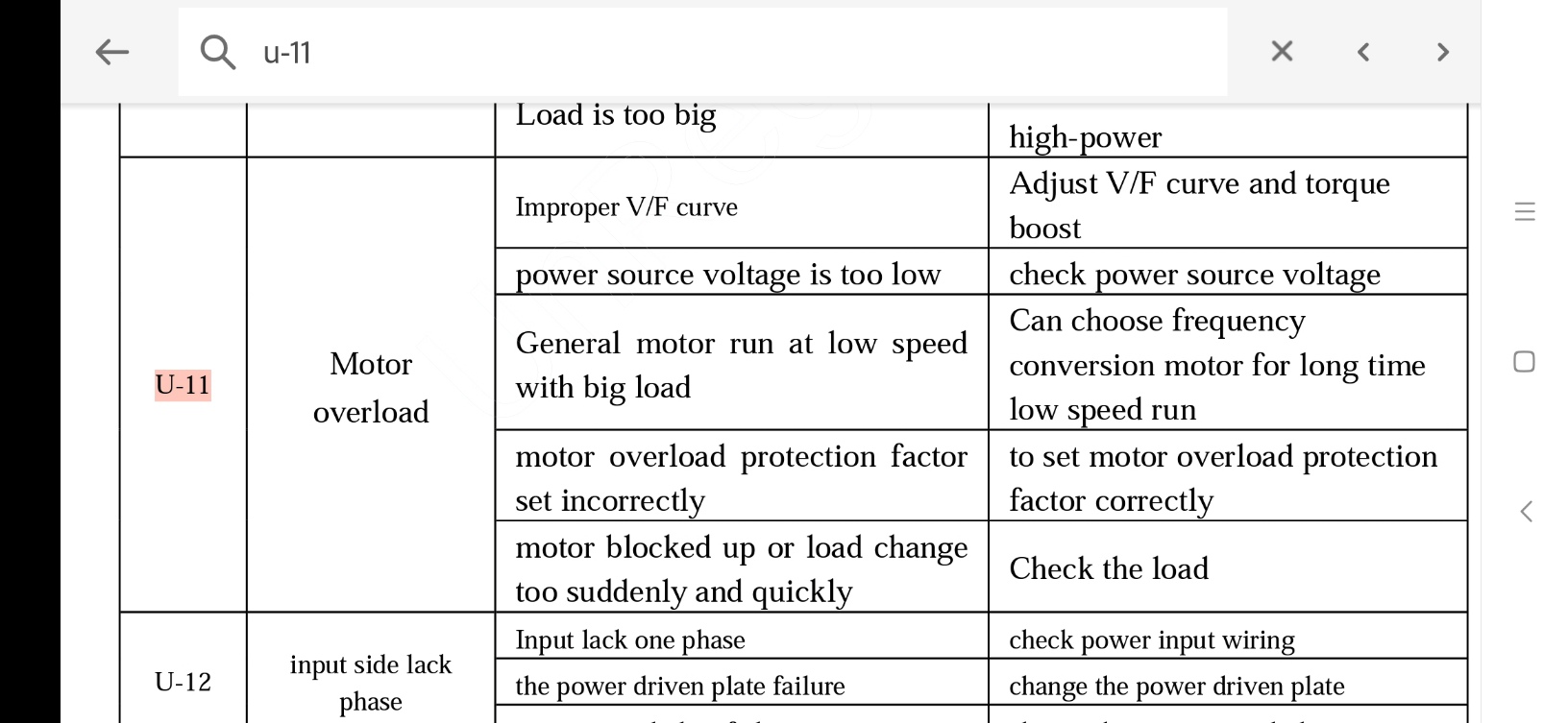

При включении частотника шпиндель запускается сам без команды, начинает раскручиваться и через 5 сек частотник уходит в ошибку U-11. Изменил: H0.00=5, H0.03=1, перемычку поставил.

Джампер J6 должен быть в положении "напряжение".
Шпиндель отключите.
Тыкайте вольтметр между ACI и GND, смотрите, чо там при запуске шринделя из мач и при изменении оборотов.
По результатам исследований настраивайте параметры частотника H1.05 -H1.08

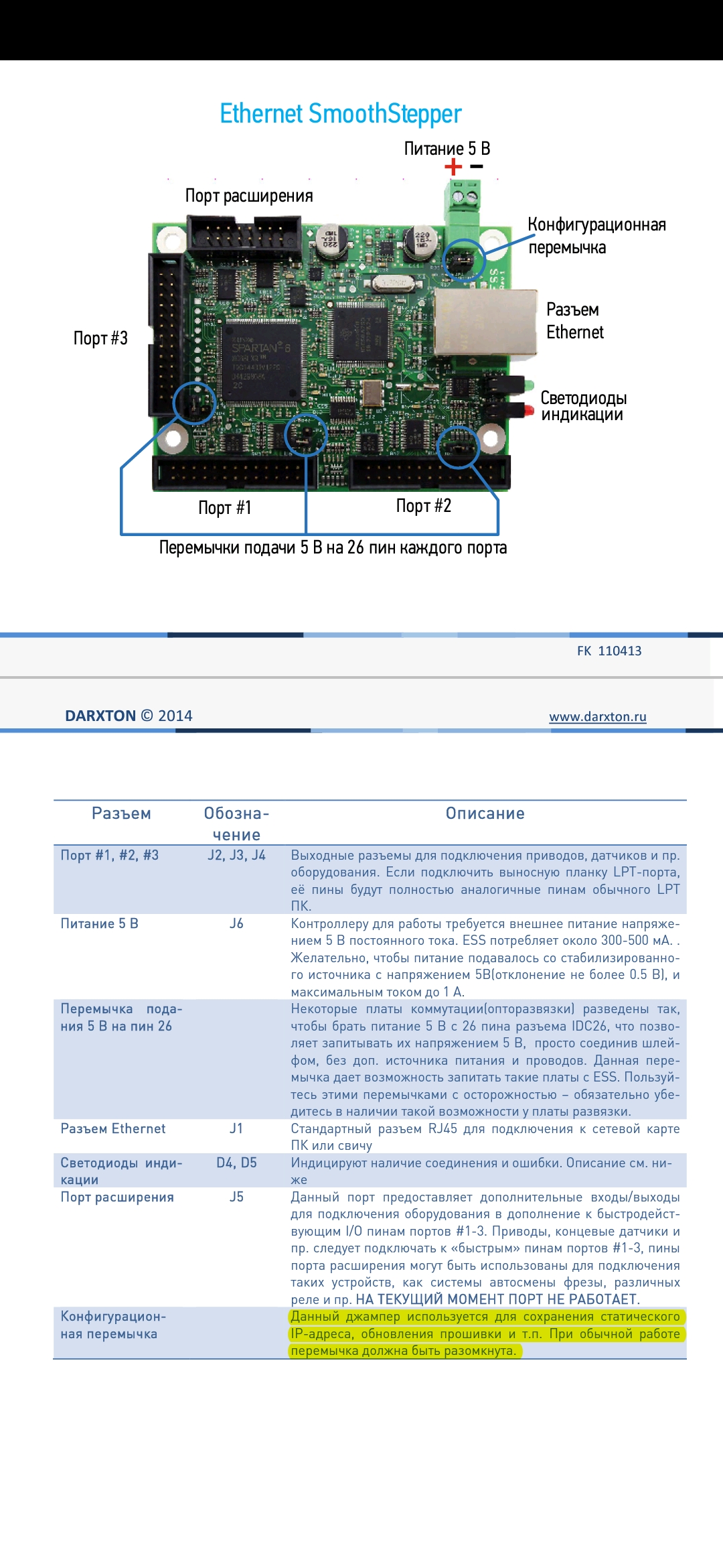

Джампер, это вы про конфигурационную перемычку или про подать питание на J6?
tmp-cam-4844954820592681036.jpg (4495 просмотров) <a class='original' href='./download/file.php?id=208905&mode=view' target=_blank>Загрузить оригинал (412.23 КБ)</a>
Screenshot_2023-08-28-08-46-31-877_com.adobe.reader.jpg (4492 просмотра) <a class='original' href='./download/file.php?id=208907&mode=view' target=_blank>Загрузить оригинал (806 КБ)</a>

Gor79 писал(а): Джампер, это вы про конфигурационную перемычку или про подать питание на J6?
Вам должно быть виднее, чем мне.
j6.png (4484 просмотра) <a class='original' href='./download/file.php?id=208908&mode=view' target=_blank>Загрузить оригинал (90.93 КБ)</a>
Он просто существует. Бывали случаи, что из-за этого не работало.
Я имею ввиду скорее "конфигурационную перемычку", нежели "подать питание".

вы про частотник, я подумал про контроллер. Буду искать этот J6. Спасибо.

Последовательность диагностики настроек в общем случае следующая.
1. Настроить инвертор на включение с панели частотника (ПУСК).
2. Настроить инвертор на управление оборотами с панели частотника. Убедиться, что крутилка обороты регулирует.
3. Настроить инвертор на управление оборотами с терминала (на колодку). Подключить на колодку переменный резистор 10кОм (ползунок на ACI), убедиться, что переменный резистор обороты регулирует. Контролировать тестером изменение напряжения между ACI и GND.
4. Настроить на инверторе порог включения (нижнее напряжение), при котором инвертор начинает вращаться. Например 0,1В. Т.е. от 0 до 0,1В инвертор вращаться не будет.
5. Настроить инвертор на включение с терминала (FWD на COM).
6. Вместо переменного резистора подключить провода с контроллера и настроить инвертор на максимальные обороты при 8,5В на входе ACI (максимум, что выдает контроллер согласно мануалу). И на порог включения (минимум, что выдает контроллер на выход, при неработе).
