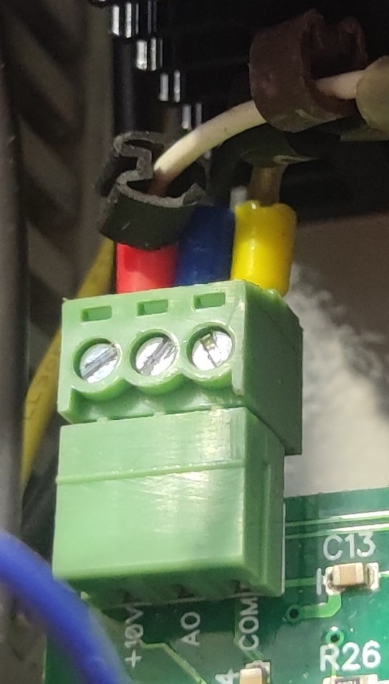

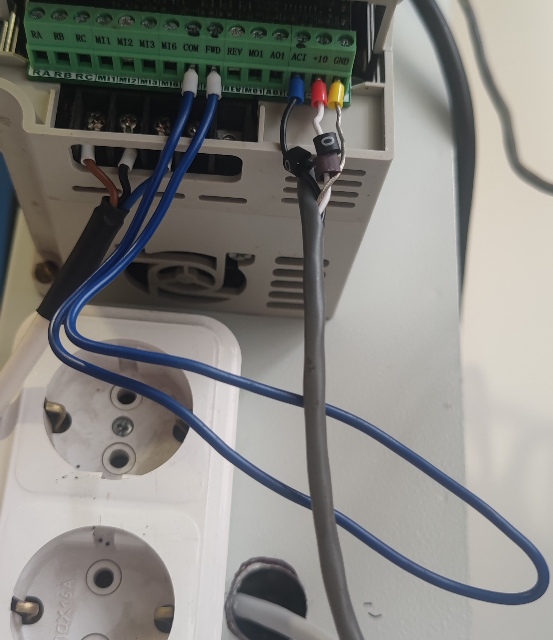

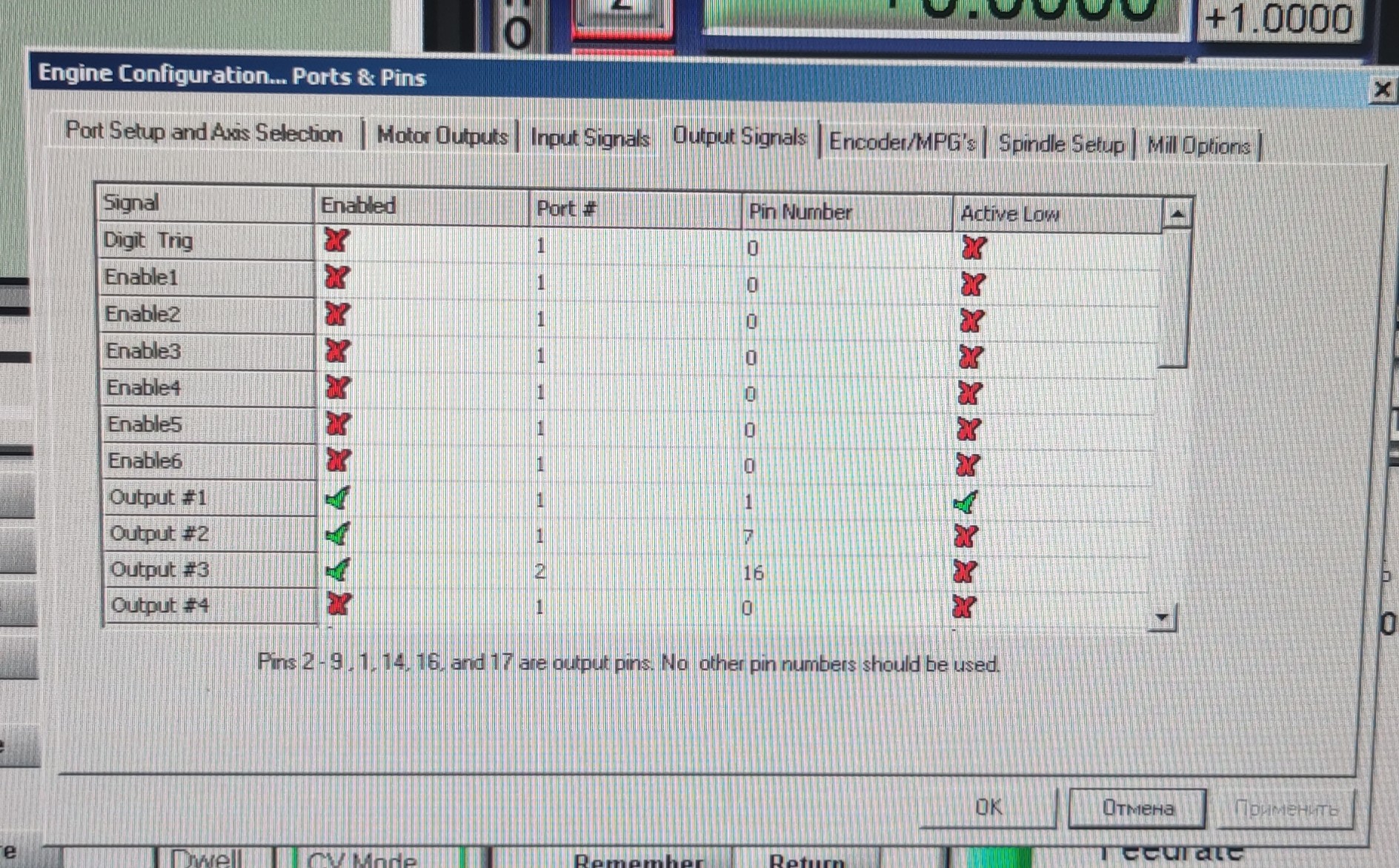

MACH3+ESS-106 не могу запустить шпиндель, покажите куда копать. Частотник acd200 0.75 до апгрейда уже был настроен на этот шпиндель, запускался с М3, рег. обороты с частотника.

Совершенно точно так провода разбрасывать не надо.
Провод с жёлтым наконечником с COM перекинуть на GND.
Только сначала от +10 отцепите провод, а то бахнуть может.
Этот COM для других целей.

lkbyysq писал(а): ↑ Только сначала от +10 отцепите провод, а то бахнуть может.
Но посмотрел в Даркстоне руководство на ESS-106 - так врать Даркстон не будет, подключать +10 можно, а скорее всего нужно. Бахать не должно.

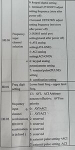

H0.00=5
Судя по значениям настройки параметра H0.03 нужно еще дать команду ПУСК. т.е. замкнуть FWD на COM перемычкой, а параметр H0.03=1 (а может и 2 - я хз что они там про STOP написали)

При включении частотника шпиндель запускается сам без команды, начинает раскручиваться и через 5 сек частотник уходит в ошибку U-11. Изменил: H0.00=5, H0.03=1, перемычку поставил.

lkbyysq
Сообщения: 1723
Репутация: 346
Re: Помогите запустить шпиндель
Сообщение lkbyysq »
Джампер J6 должен быть в положении "напряжение".
Шпиндель отключите.
Тыкайте вольтметр между ACI и GND, смотрите, чо там при запуске шринделя из мач и при изменении оборотов.
По результатам исследований настраивайте параметры частотника H1.05 -H1.08

Последовательность диагностики настроек в общем случае следующая.
1. Настроить инвертор на включение с панели частотника (ПУСК).
2. Настроить инвертор на управление оборотами с панели частотника. Убедиться, что крутилка обороты регулирует.
3. Настроить инвертор на управление оборотами с терминала (на колодку). Подключить на колодку переменный резистор 10кОм (ползунок на ACI), убедиться, что переменный резистор обороты регулирует. Контролировать тестером изменение напряжения между ACI и GND.
4. Настроить на инверторе порог включения (нижнее напряжение), при котором инвертор начинает вращаться. Например 0,1В. Т.е. от 0 до 0,1В инвертор вращаться не будет.
5. Настроить инвертор на включение с терминала (FWD на COM).
6. Вместо переменного резистора подключить провода с контроллера и настроить инвертор на максимальные обороты при 8,5В на входе ACI (максимум, что выдает контроллер согласно мануалу). И на порог включения (минимум, что выдает контроллер на выход, при неработе).

Спасибо, шпиндель подключил, включается из мач3, бегунком оборотов в матче меняется напряжение, но шпиндель вращается медленно, прим. 100об/мин и сильно греется (охлаждение не включал, запускал на несколько секунд). Бегунком напряжение меняется, но обороты не меняются. Ищу в настройках частотника, но пока нет результата, может у опытных есть ответ?
