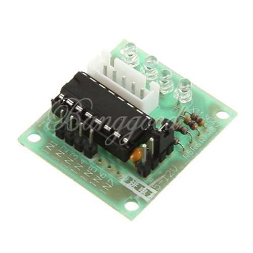

Естественно т.к. это лишь баловство - пока не хочу особо вкладываться и хотелось бы использовать шаговики из принтеров и реализовать простейшую схему через LPT.
В руки попался Epson Stylus 1000, который и был безжалостно разобран до винтика. Оттуда получил 2 шаговика:
EM-188(17PM-K041-P3) и EM-189 - даташиты именно на них не нашел :( , после дооолгого гугления по форумам с трудом выяснил, что они, вроде как оба униполярные, но остальные хар-ки выяснить не удалось.
EM-188(17PM-K041-P3) имеет 5 проводов - здесь все понятно, но неизвестны ни вольтаж ни сила тока, шаг вроде как 1.8
EM-189 имеет 6 проводов - но как я понял(и потом померял) 2 средних закорочены - т.е. вцелом получается тоже 5, также неизвестны ни вольтаж ни сила тока, с углом тоже непонятки - кто-то говорит 1.8 кто-то 7.5, вот топик нашел про него http://www.vri-cnc.ru/forum/viewtopic.php?p=39869
Микросхемы управления: для EM-188 - SLA7024ME, а для EM-189 - SMA6501(http://www.alldatasheet.com/datasheet-p ... A6501.html)
Вопросы:
1) Если кто нибудь знает точные хар-ки данных движков - напишите пожалуйста.
2) Хотел использовать для управления ul2003 - но вот не знаю - потянут или нет?
3) Если использовать родные микросхемы - хотелось бы примеры их использования - особенно по SLA7024ME(т.к. там мноого ножек).
3) Если использовать родные микросхемы - то хотелось бы на них сделать модули аля
sku037085_1.jpg (3600 просмотров) <a class='original' href='./download/file.php?id=17884&mode=view' target=_blank>Загрузить оригинал (99.89 КБ)</a>
т.е. со светодиодами итд - может ли кто нибудь помочь с этим(схемку нарисовать и пр.)?

uln2003 вполне хвати для управления маломощными двигателям, например по такой схеме http://www.rlocman.ru/shem/schematics.html?di=54961
Получится дёшево и сердито, но не более того.

fsmoke писал(а):1) Если кто нибудь знает точные хар-ки данных движков - напишите пожалуйста.
Производитель знает. http://www.eminebea.com/
http://www.eminebea.com/en/product/rota ... pm-k.shtml
fsmoke писал(а):2) Хотел использовать для управления ul2003 - но вот не знаю - потянут или нет?
Потянут или нет - можно легко определить по схеме включения и рабочему току. Ток будет напрямую зависеть от напряжения.
fsmoke писал(а):3) Если использовать родные микросхемы - хотелось бы примеры их использования - особенно по SLA7024ME(т.к. там мноого ножек).
Чем документация не устраивает?
http://www.futurebots.com/7024.pdf
http://pdf.datasheetpro.com/Sankenelect ... 7024me.pdf
А пример использования у вас в принтере был )
fsmoke писал(а):4) Это все хочу пустить на LPT - возможно ли такое при использовании родных микросхем?
Если программа управления будет выдавать сигналы переключения тока в обмотках, например, TurboCNC.
