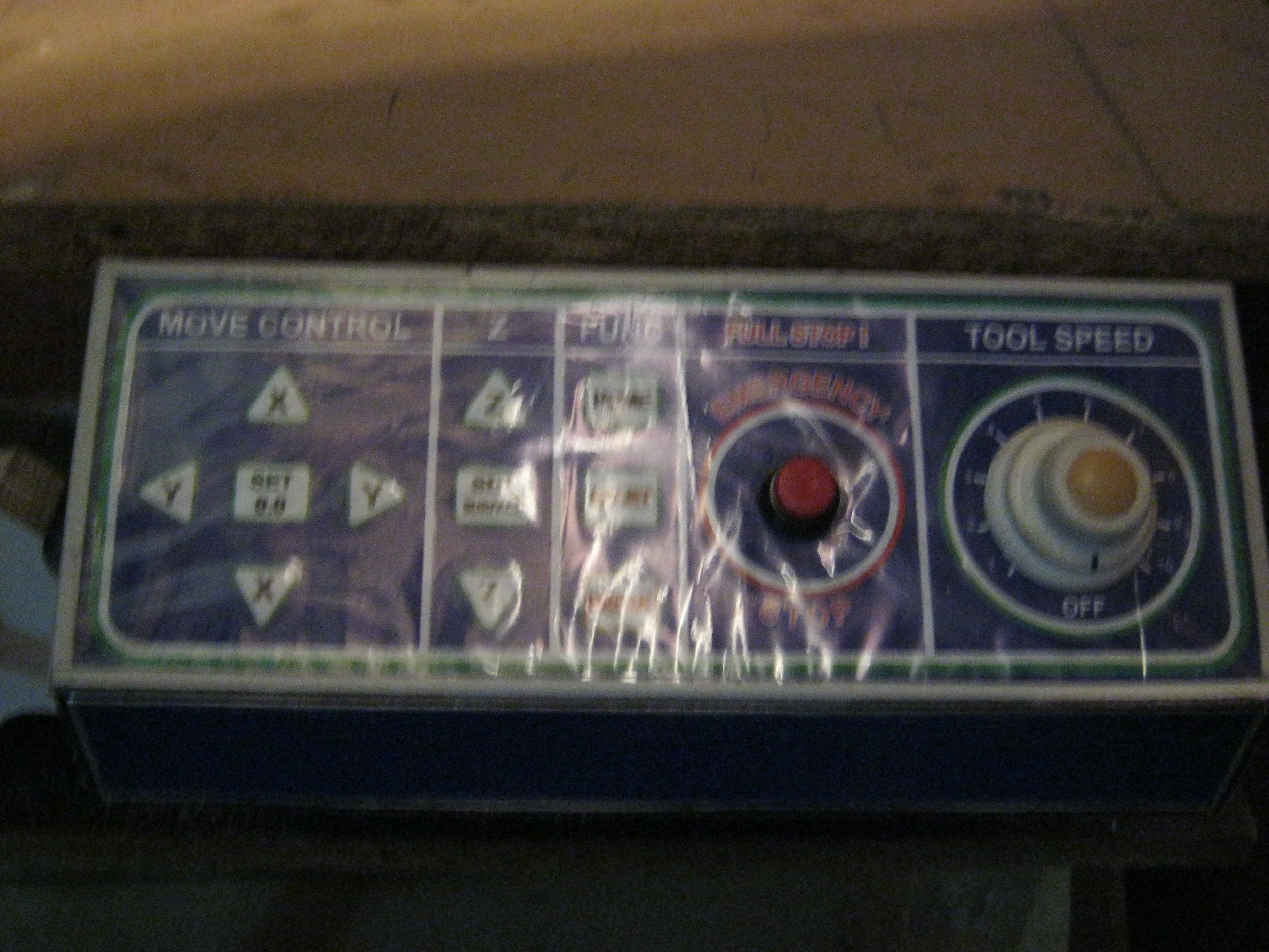

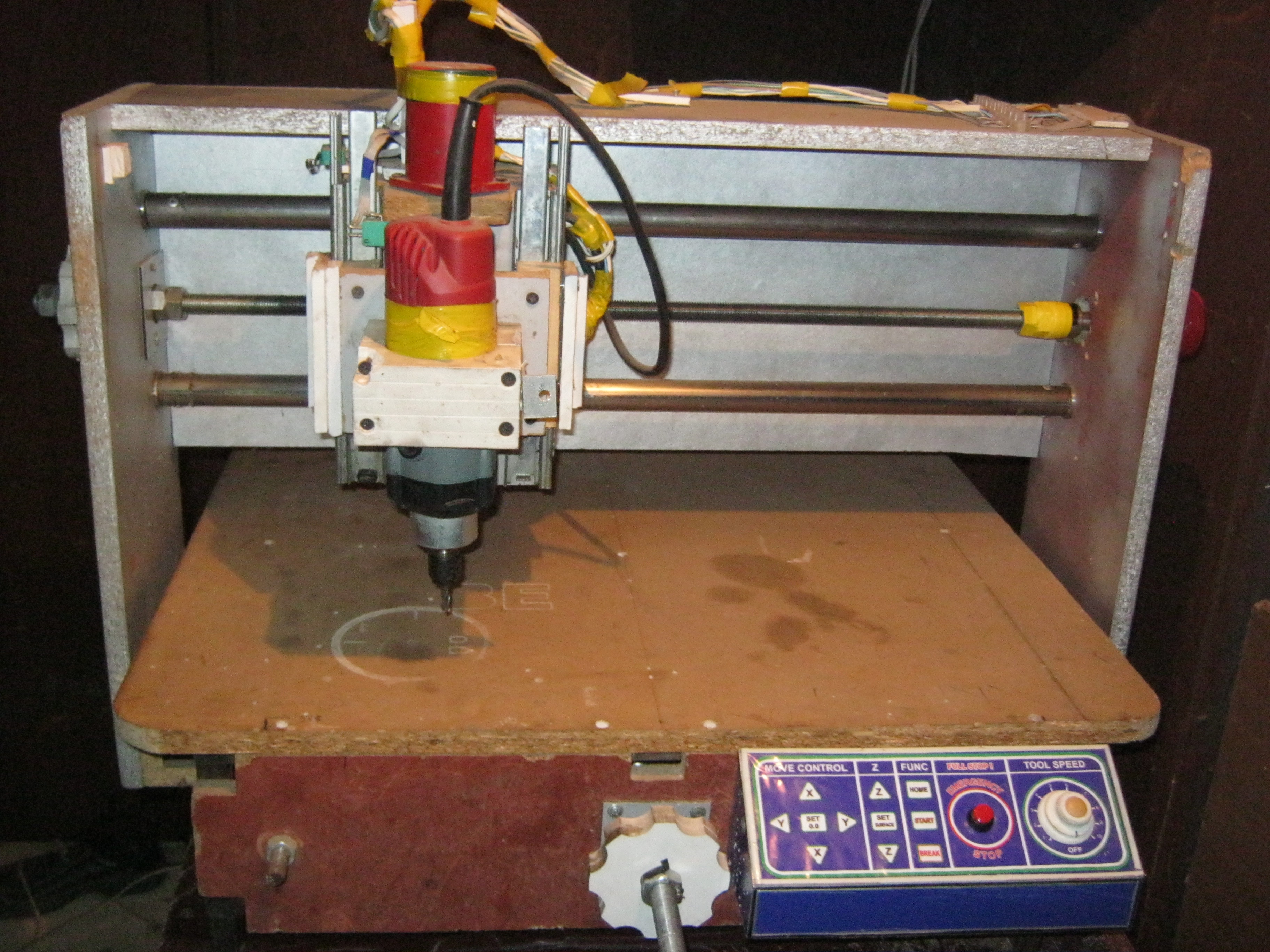

в 98 году начал разбираться с чпу. Работал на настоящих, но делал свой маленький для мелкого рекламного производства:буквы , подставки . С тех пор несколько раз хотел выкинуть,несколько раз модернизировал, писал-переделывал программы . Короче дальше идти не стал-не увидел смысла.
За деревянность и чмоподобность не ругать. Просто многие станки в сети ещё хуже и уродливее моего. Даже до сих пор есть настолько начинающие, что аж слезы на глазал: " Скажите как зделоть самому ЦПУ фрезеровочник? Хочу делать савбуффер на моё авто". НУ раз так, то для них даже я-гуру. Короче выкладываю видео, если пойму как.

:good: а пультик интересный сигнал с него на контороллер подаете или на комп заведен

Сообщение serlo »
прямо на LPT

Сообщение serlo »
что есть контроллер? Такого нет, есть 12 каналов усиления с опто-развязкой. электроника состоит из 8 транзисторов и 4 оптопар на каждый движок

Сообщение serlo »
да собственно просто нашел свой старый "станок" в завале гаража. подключил-работает и стало жаль выкидывать. Поставил фрезер Кресс и запустил. Хоть покажу перед выкидышем
