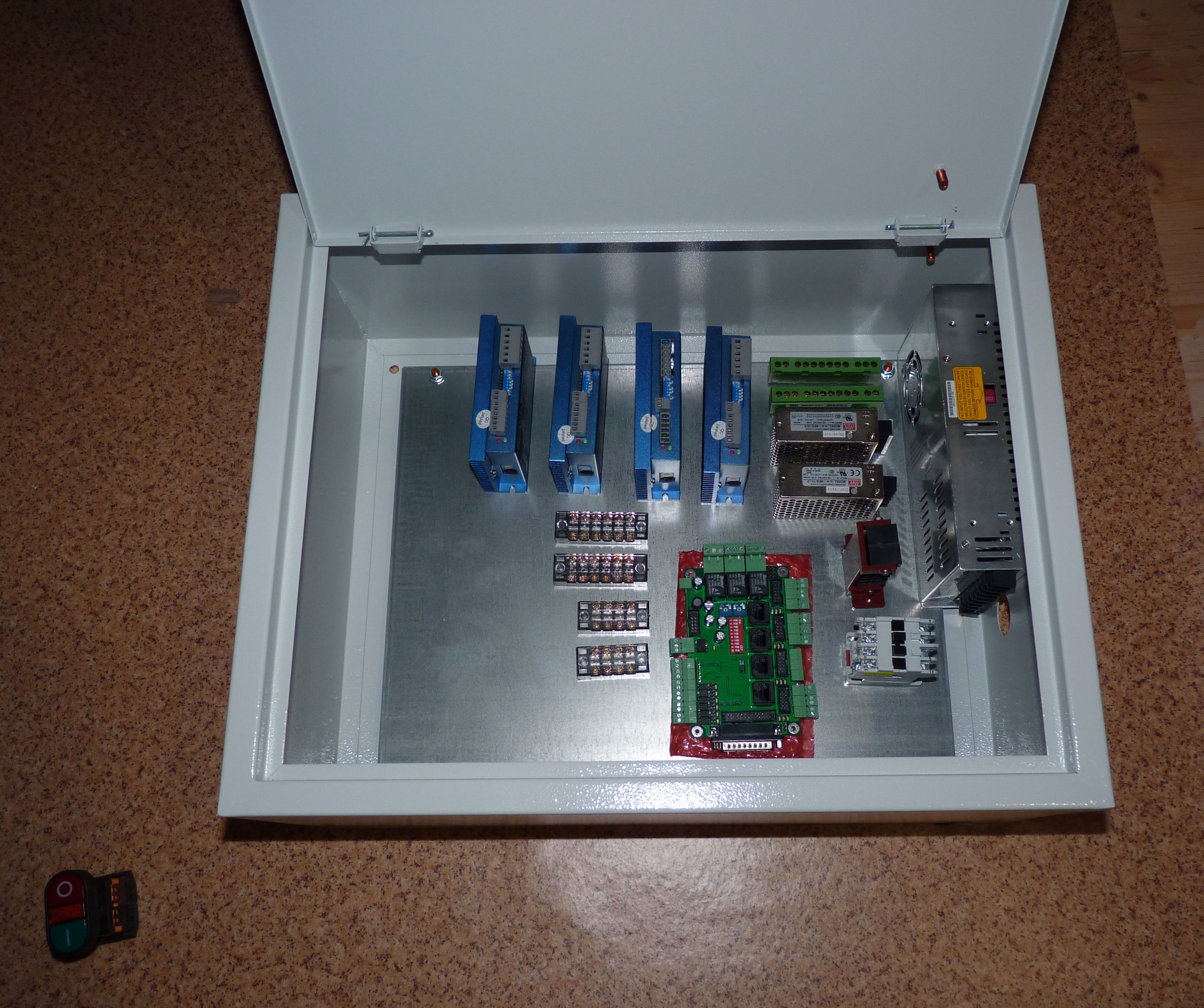

Здраствуйте коллеги!
Вот и я созрел для изготовления корпуса для своего станка.
Сегодня купил металический корпус размерами 400 Х 500 Х 220.
В начале хотел собирать всё в компьютерном корпусе, но этот показался надёжней и думаю более удобным.
Первым делом надо продумать компоновку. В этом же корпусе хочу разместить материнскую плату, винчестер и БП от компьютера.
Понравилась идея с форума. Материнка размещенна на дверце корпуса. Думаю поступить так же.
Сразу появилось несколько вопросов.
1. В этом корпусе хочу разместить и частотный преобразователь. В сети встречал такие варианты. Но есть ещё и много информации о помехах которые создаёт частотник.
Как Вы посоветуете его разместить, подальше от каких нибудь элементов и приборов?
Сразу хотелось бы сказать, заземление у меня настоящее есть.......5 или 7 штырей положенной длинны, соеденённые шиной. Сейчас станок и электроника заземленны и ни каких помех в этом направлении замеченно не было.
Но сейчас, рядом будет и винчестер и материнка........как то это меня немного смущает.
Очень бы хотелось узнать Ваше мнение.

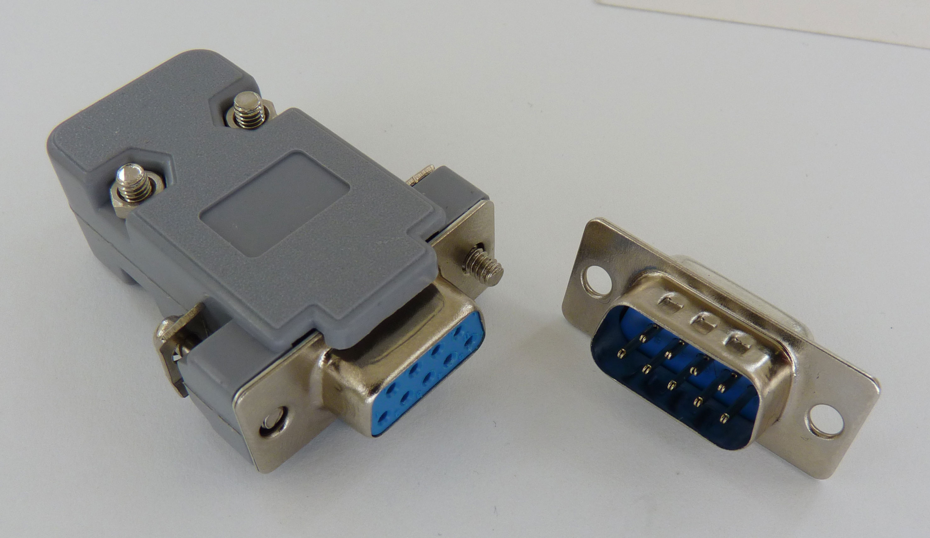

2. Провода от станка буду подключать через разъёмы на корпусе. В нашем городе не купить разъёмов времён СССР (которые настоящие такие и надёжные), вот сегодя купил разъёмы RS-232.
Можно ли использовать их для подключения шаговиков и концевиков или всё таки искать более надёжные разъёмы?
Корпус буду создавать по мере возможностей и времени, фото буду показывать и задавать вопросы мастерам.
Спасибо.

У меня в таком же корпусе всё собрано. http://cnc-club.ru/forum/viewtopic.php?f=3&t=2397
Помех от инвертора не наблюдается. Советские разъемы брал здесь http://www.zip-2002.ru/razyemy_ru/rsha_ru/p1/10/?k=100

Ух ты........!!!! Красиво у Вас получилось!Serg-tmn писал(а):У меня в таком же корпусе всё собрано. http://cnc-club.ru/forum/viewtopic.php?f=3&t=2397
Спасибо за ответ и ссылки.

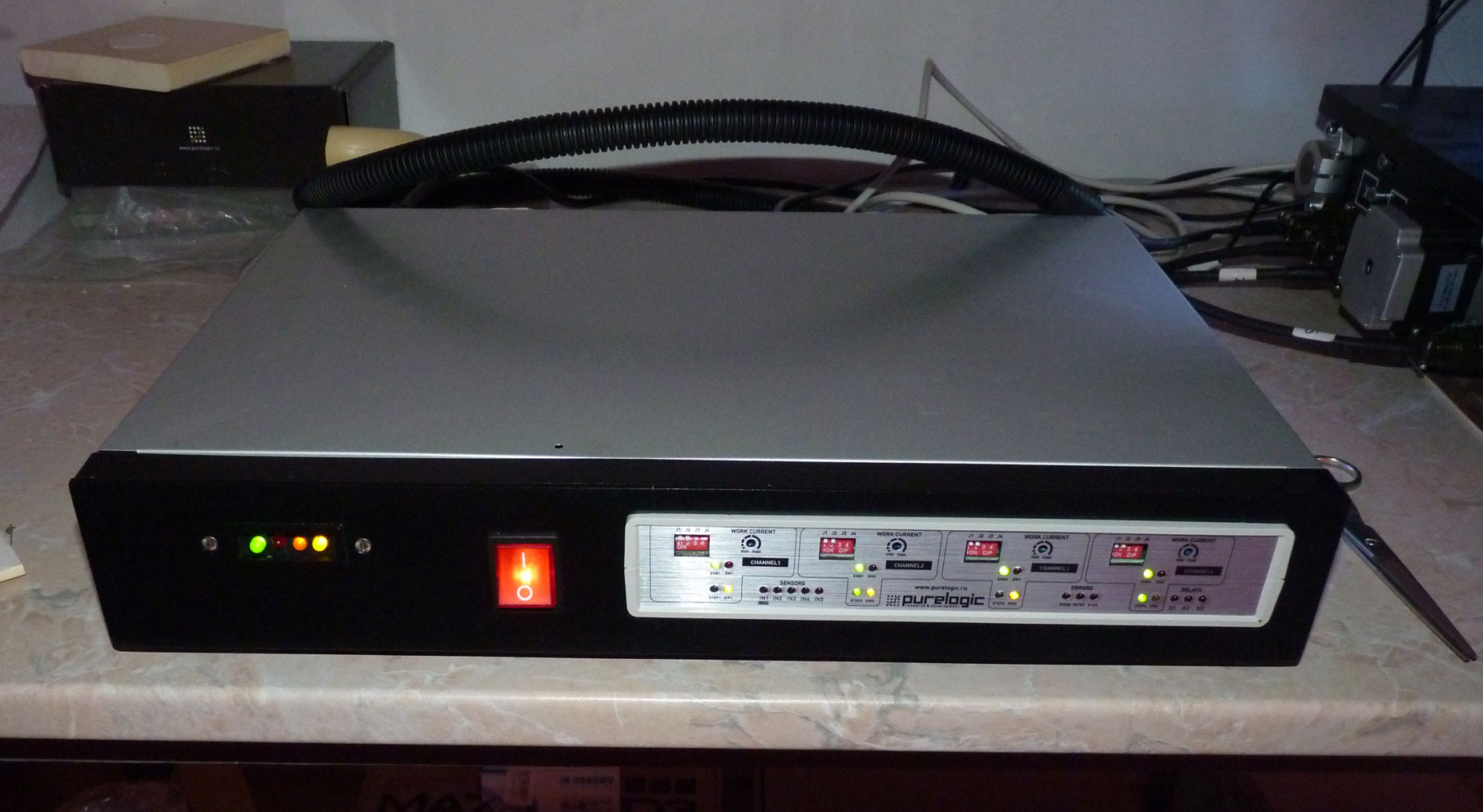

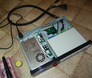

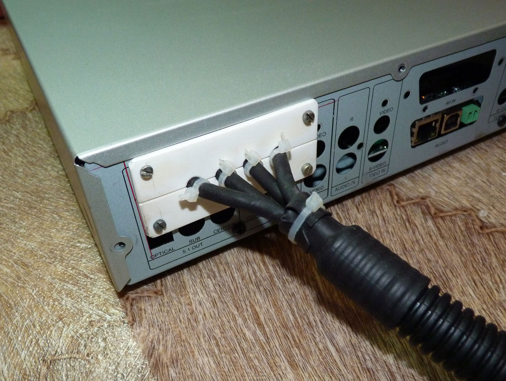

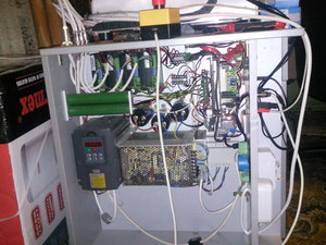

У меня тоже был первый опыт построения корпуса для электроники. Я использовал корпус от видеомагнитафона старого.
Переделал из оргстекла переднюю панель и закрепил всё ко дну корпуса.
Сейчас станок работает с этим корпусом (на фото).
С монитором тоже хорошая задумка.
А можно к Вам вопрос.......каким методом лучше делать отверстия для разъёмов, розеток, вентиляции?
У меня приходит только один способ, это высверливание по контуру в дальнейшей обработкой, но это долго и не очень точно....(((
Ещё раз спасибо за ссылки.

Комп, драйвера, частотник, импульсные БП, дроссели и всё остальное напиханное в один деревянный корпус (отсек подстаночной тумбы). Ни одного экранированного провода, никаких специальных заземлений и штырей в землю. И в результате никаких помех и пропусков шагов.igor44 писал(а):1. В этом корпусе хочу разместить и частотный преобразователь. В сети встречал такие варианты. Но есть ещё и много информации о помехах которые создаёт частотник.

Спасибо за информацию.UAVpilot писал(а):Комп, драйвера, частотник, импульсные БП, дроссели и всё остальное напиханное в один деревянный корпус (отсек подстаночной тумбы). Ни одного экранированного провода, никаких специальных заземлений и штырей в землю. И в результате никаких помех и пропусков шагов.
С деревом конечно поприятней работать. Тоже была вначале мысль делать из ДСП, но решился всё таки на металический корпус.
Буду совмещать с пластиком для выходных разъёмов, дисплеев, светодиодов.

Делал дремелем с отрезными дисками (вулканит) 20-30 мм и угловой насадкой. Удобно и быстро. А большой вырез под монитор вообще болгаркой выпилил, чтобы дремелевские диски сэкономить.igor44 писал(а):каким методом лучше делать отверстия для разъёмов, розеток, вентиляции?

Спасибо.Serg-tmn писал(а):Делал дремелем с отрезными дисками (вулканит) 20-30 мм и угловой насадкой. Удобно и быстро. А большой вырез под монитор вообще болгаркой выпилил, чтобы дремелевские диски сэкономить.
Почему то так и подумал, что болгаркой пользовались))))
А вот с сенсорным монитором вообще интересное решение.
Только клавиатуру наверное всё равно надо.........иногда в МАСН приходится вводить команды в ручную.
И вообще, с МАСН будет удобно работать? По вашей ссылке нашёл вот такую панель http://www.touchbaza.ru/catalog/sensor_ ... _frame/330

Пользуюсь LinuxCNC (EMC). С Мачем как-то не сложилось.igor44 писал(а):И вообще, с МАСН будет удобно работать?
А по сути, сенсорный экран по умолчанию выполняет функцию мыши: куда ткнул - туда и курсор. Два раза ткнул - даблклик.
Клавиатуру можно и виртуальную, хотя для полноценной работы обычная не помешает.
Дороговато, да и точность у акустических обычно не очень. Проще купить какой-нибудь б/у 15-дюймовый монитор и к нему приделать резистивную панель. я, кстати, не уверен, что с акустическими можно работать стилусом. А с резистивным можно. Пальцы не дают достаточного разрешения, а китайская палочка для еды - пожалуйстаigor44 писал(а):нашёл вот такую панель http://www.touchbaza.ru/catalog/sensor_ ... _frame/330

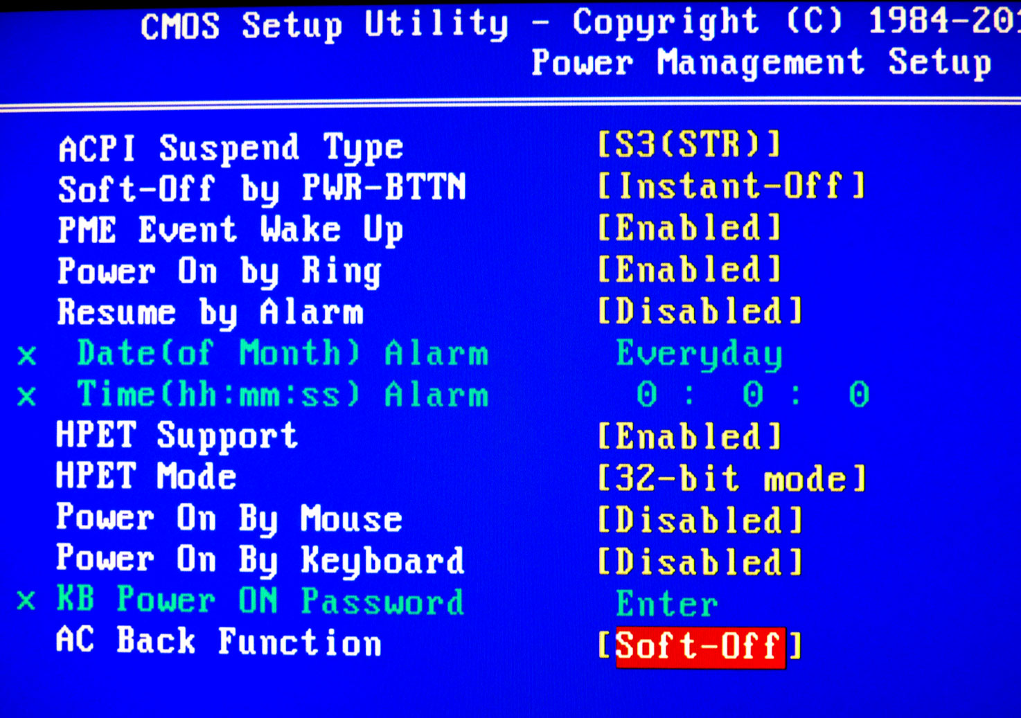

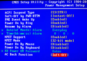

Часто в БИОС есть опция вроде State after power failure: On, Off, Previous
Если выбрать On, после подачи напряжения система запускается автоматически. По крайней мере, на D525MW это отлично работает

Я посмотрел на своём рабочем компьютере, похоже не на всех материнских платах есть такая функция....((((PKM писал(а):Часто в БИОС есть опция вроде State after power failure: On, Off, Previous
При покупке, мне не скажут точно о наличии такой возможности МП.
Может есть ещё варианты?
p.s. Вам спасибо за ответ.......Вы ещё дали наводку и о mini материнских платах.......я совсем о них забыл!

AC Back Function - разве не оно? Какие там есть пункты?igor44 писал(а):Я думал, что есть способ запустить БП компьютера без кнопки пуск.
И есть нюансы: подал ты питание, загрузилась ОС, а выключать как будешь? Современные ОС - что линукс, что виндоус - не любят, когда вдруг неожиданно пропадает питание.

Да спасибо.Serg-tmn писал(а):[AC Back Function - разве не оно? Какие там есть пункты?
Перевёл пункты БИОС и этот оказался то, что надо!
А выключать.......ну как обычно мышкой выключил комп, а потом уже кнопкой общее питание.
Вроде так получится.
Надо попробовать будет.
