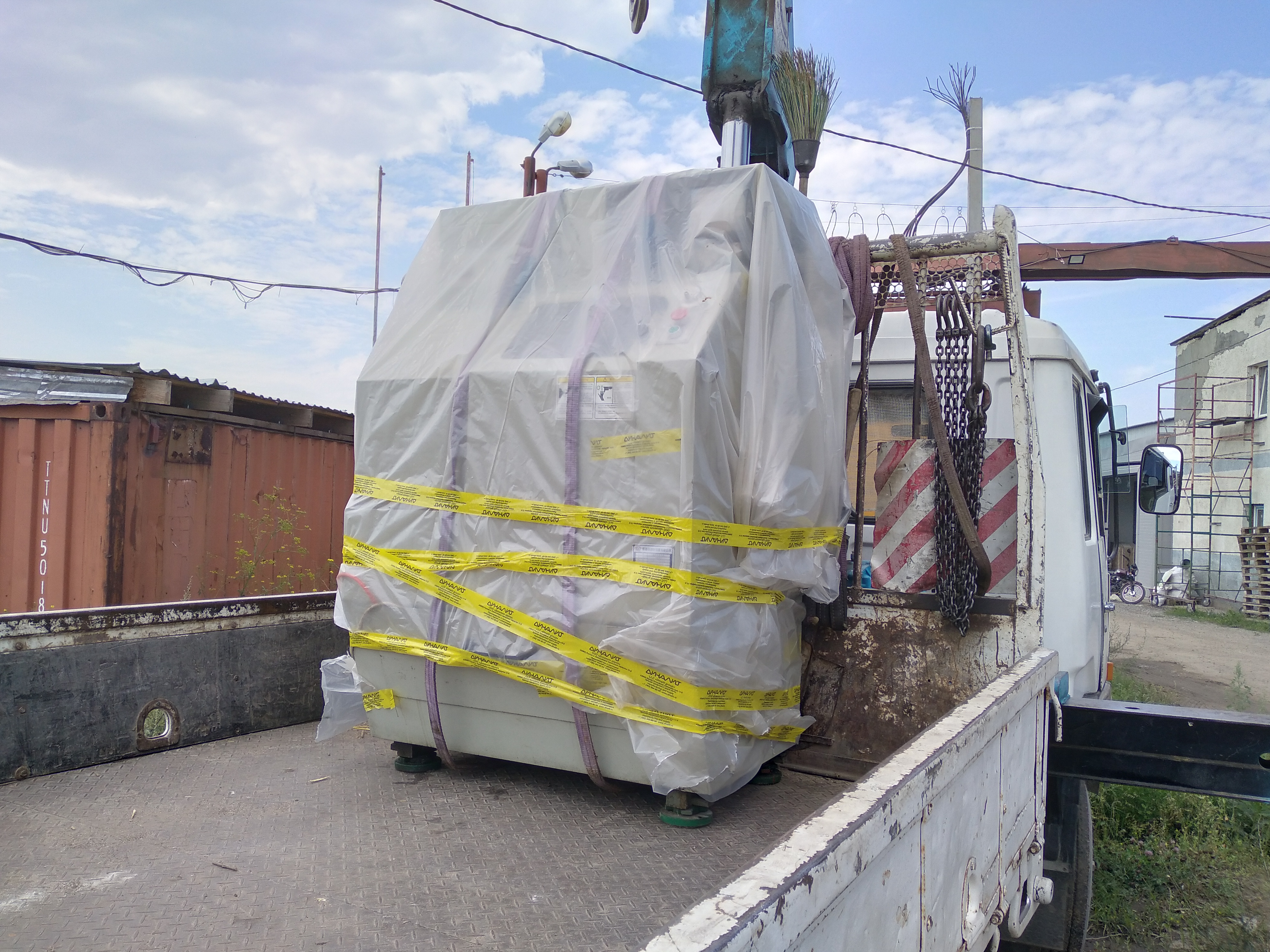

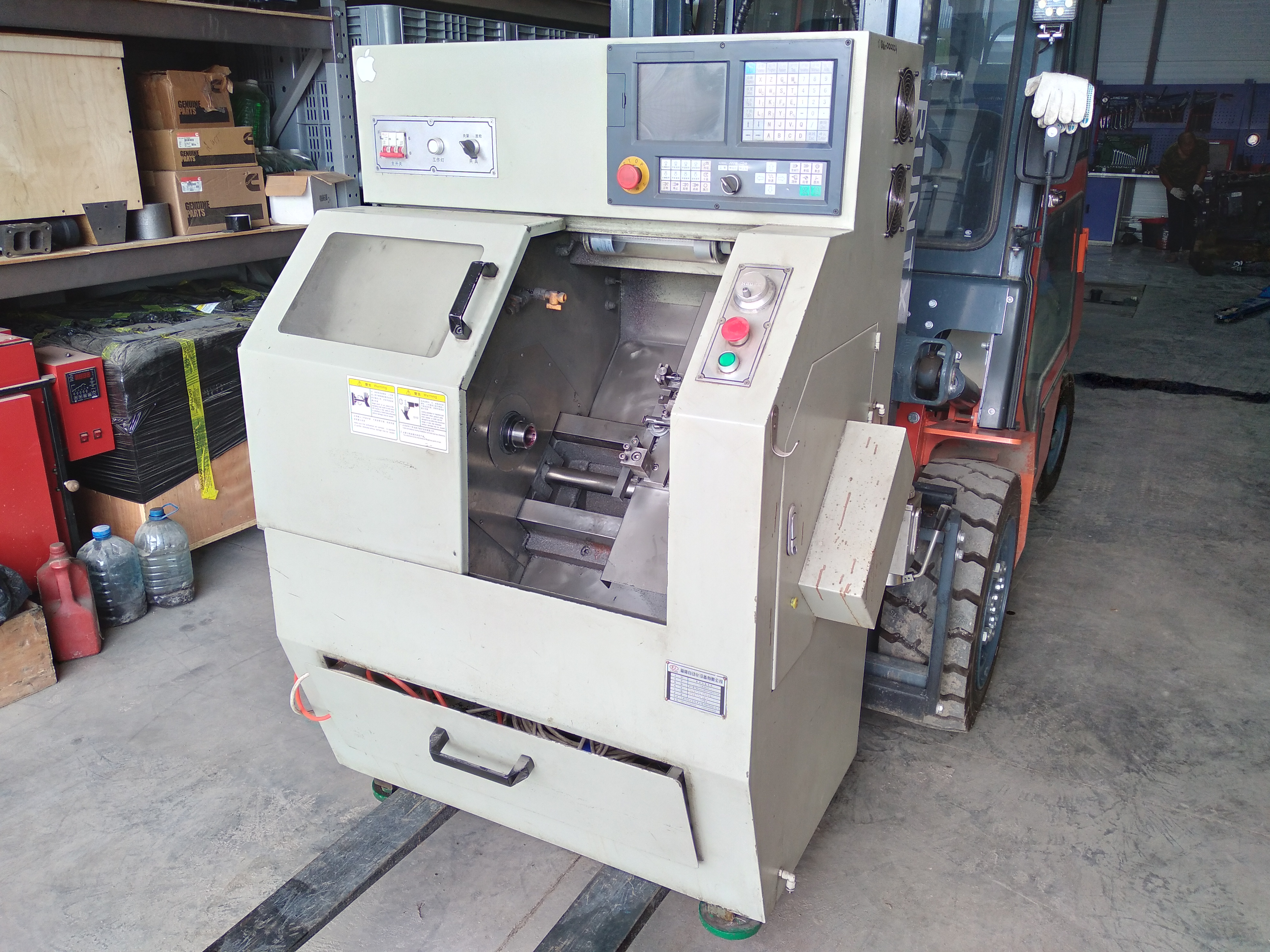

Примерно 3 года подряд мониторил объявления на всех возможных площадках о продаже ЧПУ токарников. В 2021 году мне даже почти повезло, но так сказать, случился облом "у финишной черты". На авито продавали Emcoturn, какой то маленький с 8ми резечным револьвером за смешнейшие деньги, я тогда сорвался со всех ног, просил продавца притормозить станок для меня. Но кто то меня опередил.... Короче было безумно жаль.
Потом были всякие древние-страшные станки времён царя гороха. Понимаю что по жесткости им скорее всего равных нет. Но мне они не нравились. Хотелось чего то небольшого для моего производства.
Но позавчера удача снова постучалась в мою жизнь:) Отправляя груз заказчику, чисто от делать нечего залез на авито. И увидел там зверя о котором пойдёт речь ниже. Зверь китайский CK0627. С пределами перемещений по XZ 320-200. Шпиндель 2,2 КВТ. Вес 350 кг. Продавец показал видео как станок ежесуточно точил по 1500 винтиков из калиброванной стали в цанге ф16. Точил шустро, без посторонних звуков.
Подумав день решил брать.
Немного фото на производстве у продавца, о погрузке, и о первых минутах жизни станка у меня. За хлам прошу не пинать, его уберу потом когда более менее разберусь со станком. Сейчас это задача №1.

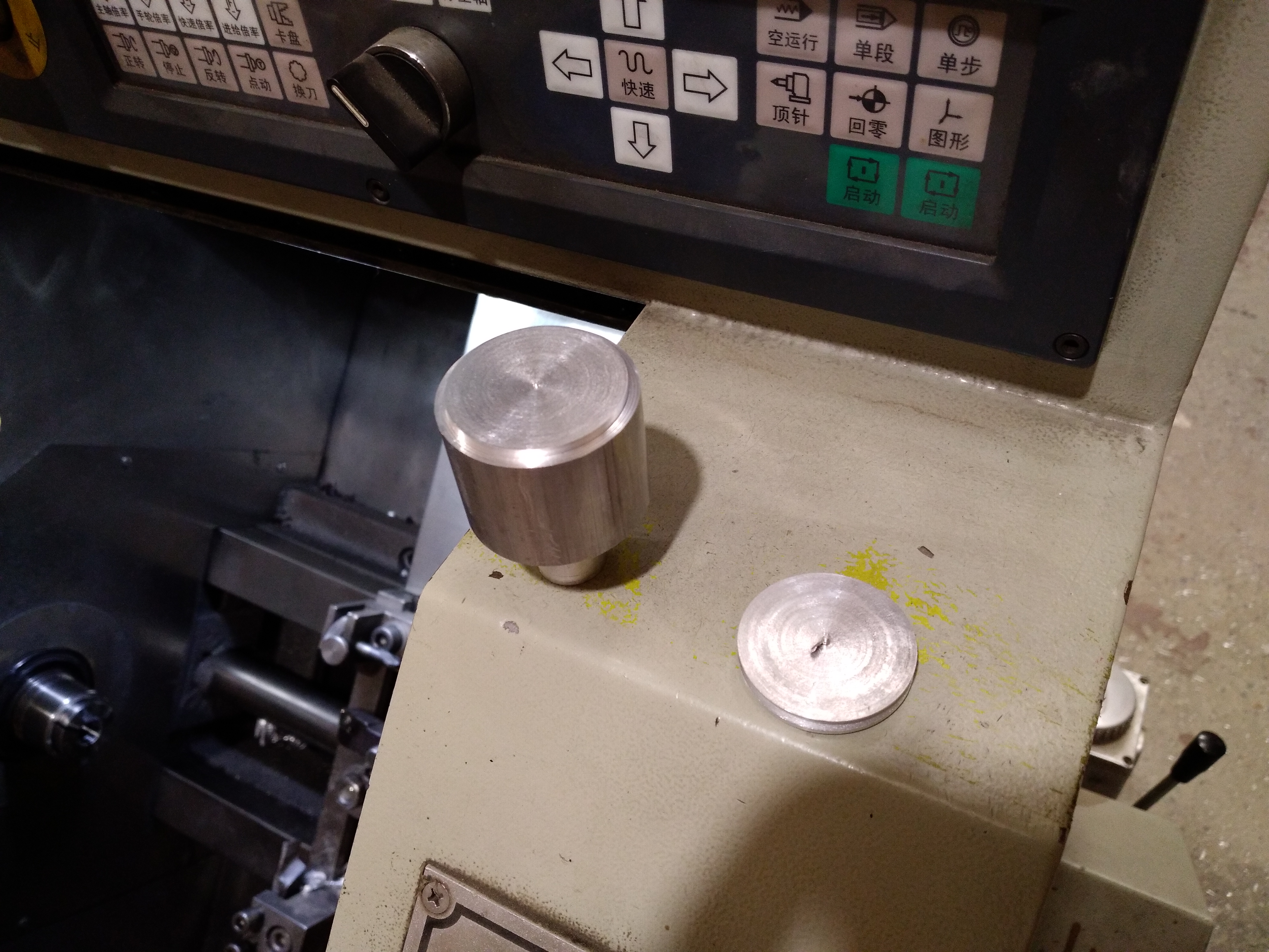

Одним из самых важных важных вопросов для меня было то, насколько хорошо он сможет отрезать Д16Т ф35мм. Пробы на фото внизу. Отрезал без СОЖ. Как я думаю, получается неплохо.

Ну и в общем то 125 патрон справился. Самая тяжелая задача заключалась в следующем. Есть круг д16т ф40мм. Зажат с вылетом от края кулачков 105мм. Далее производится обработка сразу 10ти деталей с отрезкой. Отрезка, понятное дело, самая тяжёлая операция, на таком вылете.
Попробовал, проверил. Отрезка производится, жесткости хватает. Отрезка без сожи, обычным резцом с напайкой. Значит с сож и фирменным резцом будет ещё лучше.
Но есть одно но. Жесткости хватает, но нехватало Мкр. Из-за чего шпиндель иногда заклинивало. Пришлось снизить подачу отрезки с 60 до 30 мм/мин при 1000об/мин. Меньшую частоту лучше не ставить, тк момент будет ещё ниже. Да и в будущем будут фирменные резцы с вставками, а они как раз любят частоту повыше и сож. В общем пока удаётся достигнуть поставленных целей:))

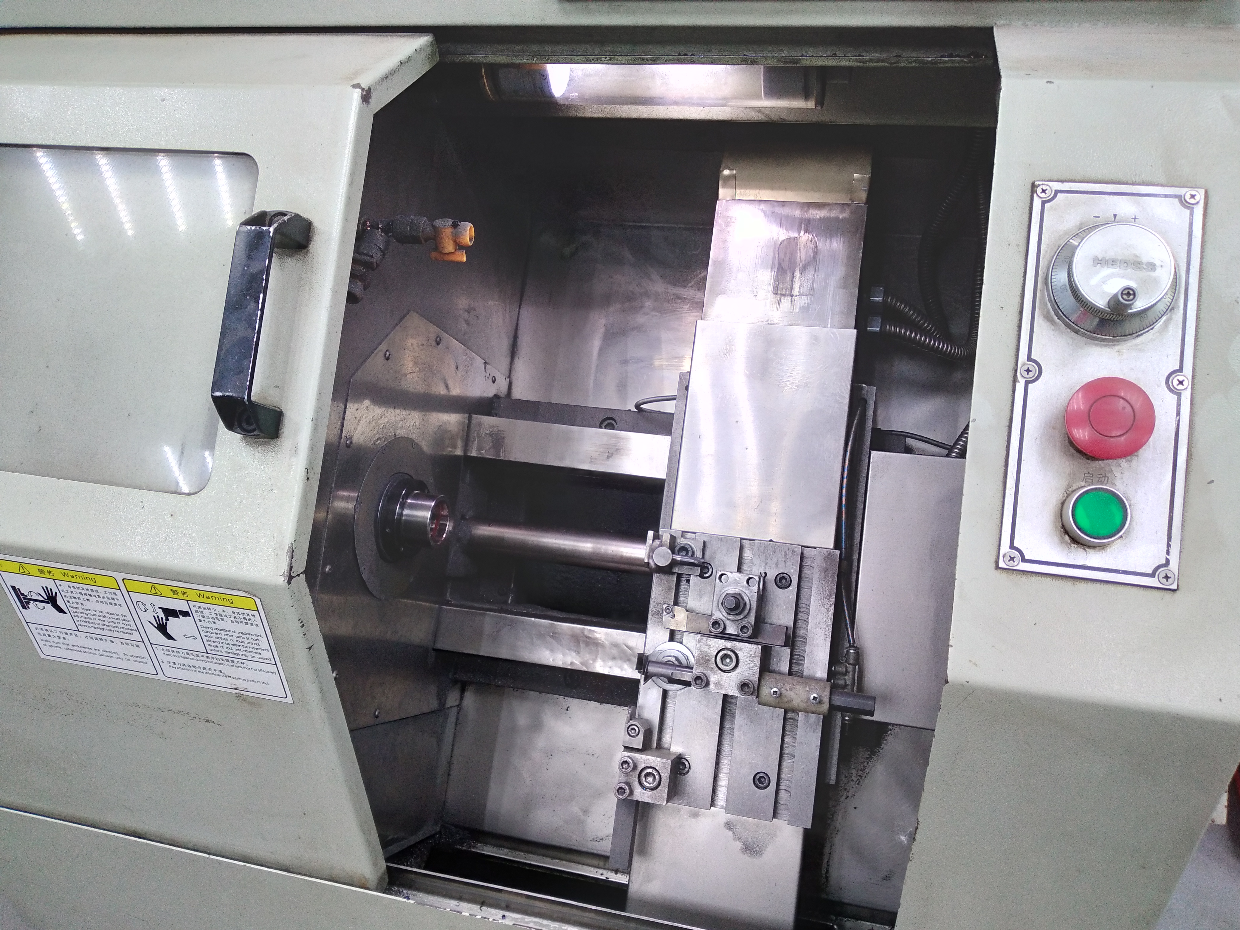

Первые результаты
Что радует?
1. Точность и повторяемость.
Понятное дело, что для анализа этих параметров, лучше сделать деталей так 100, а не 10 как на фото. Но я предполагаю что хуже не будет. На тех деталях что сейчас есть размеры попадают в сотку допуска
2. Отличная шероховатость даже после отрезного резца.
20230828_091616.jpg (9815 просмотров) <a class='original' href='./download/file.php?id=208898&mode=view' target=_blank>Загрузить оригинал (4.71 МБ)</a>
20230828_091703.jpg (9815 просмотров) <a class='original' href='./download/file.php?id=208899&mode=view' target=_blank>Загрузить оригинал (4.23 МБ)</a>
3. Постоянная подача СОЖ, без разбрызгивания повсюду
4. Пром. ЧПУ стойка.
Она в любом случае будет выше на много ступеней тоже МАЧа. Говорю как человек, много работавший и на пром и на хобби ЧПУ системах
5. Кабинет
6. Закрытость направляющих и ШВП, пусть даже частичная
7. Сервопроводы. Обратка ещё никому не мешала
