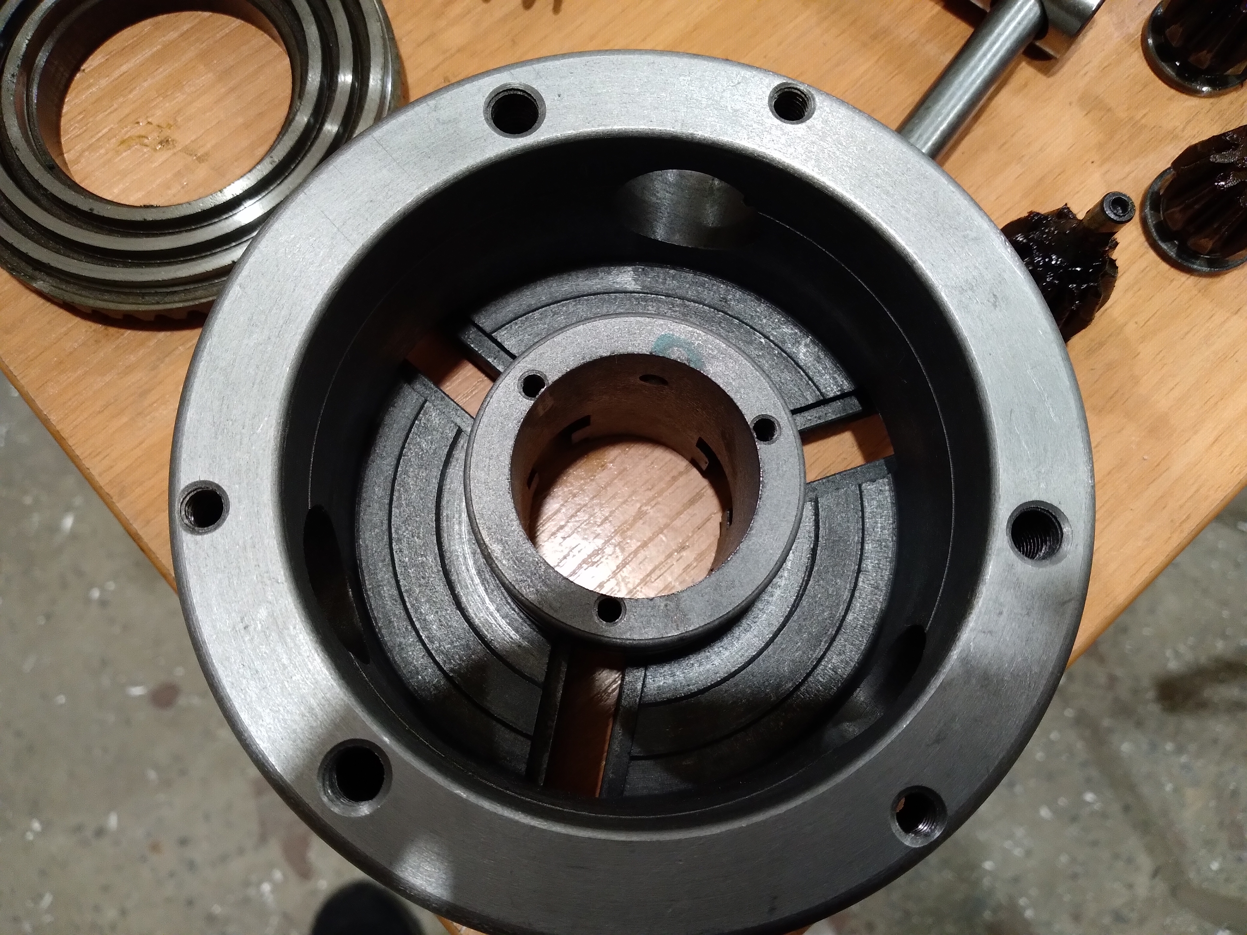

Есть пара вопросов
Где можно найти мануал на данный станок? В общем со стойкой я почти разобрался, но всё равно было бы полезно ознакомится. Пробовал гуглить. Без толку. Какой то редкоземельный агрегат...
Второй вопрос интереснее.
Нужно грамотно приколхозить патрон к данному станку. Нужно делать фланец. Как бы бери и делай. Но всё не так просто. Как я понял у большинства шпинделей сначала от торца идёт резьба, затем цилиндр. У моего агрегата всё наоборот сначала цилиндр потом резьба. И как под него должен выглядеть фланец?

CNC-Logic писал(а): ↑ И как под него должен выглядеть фланец?
Так и делать, снаружи от торца фланца резьба внутри цилиндр))).

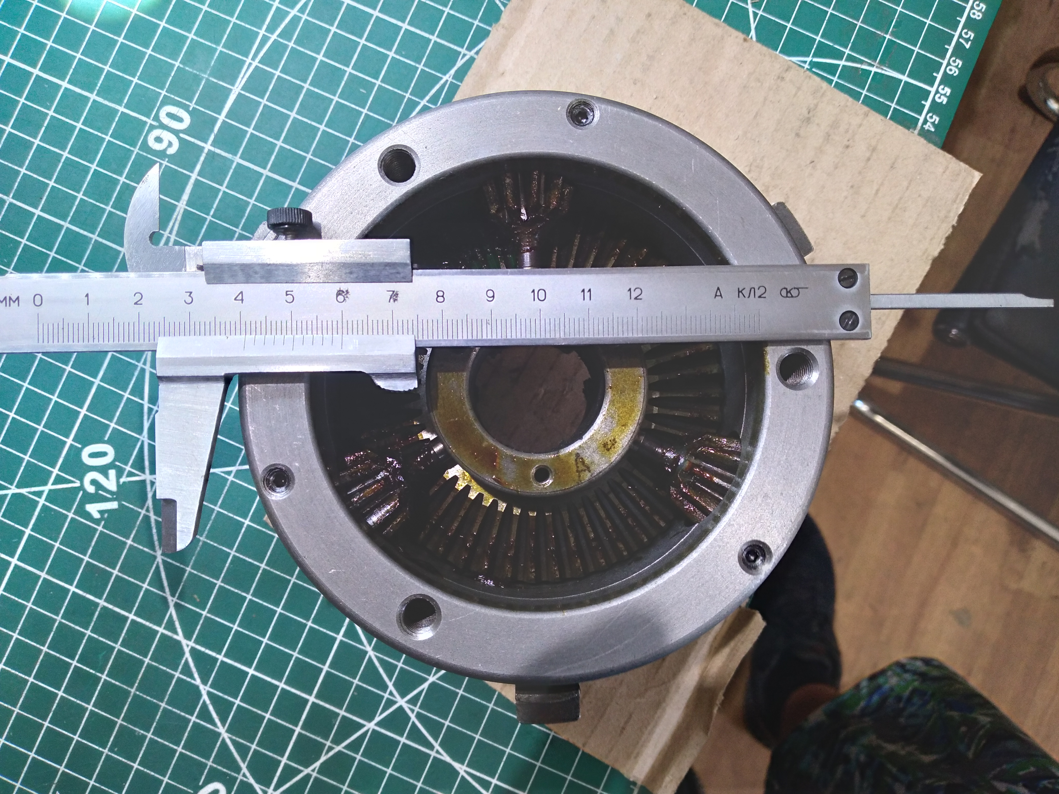

Смонтировал патрон
Пришлось поколдовать с резьбой. На станочном шпинделе, на резьбе было накручено кольцо. Не знаю зачем. Возможно для сохранности резьбы. В общем это кольцо в последствии использовалось для изготовления резьбокалибра, который одновременно был также копией шпиндельного вала.
Требования к резьбокалибру были следующие. Кольцо должно накручиваться примерно с таким же натягом как на шпиндель. Также небходимо было точно попасть в диаметр после резьбы. Всё это получилось обеспечить.
Также было необходимо расточить отв. В патроне 125мм с 30 до 36мм. От 160 патрона решил отказаться, тк "примерив" его к станку он смотрелся как двигатель от белаза на мерседесе.
Ну и в общем то 125 патрон справился. Самая тяжелая задача заключалась в следующем. Есть круг д16т ф40мм. Зажат с вылетом от края кулачков 105мм. Далее производится обработка сразу 10ти деталей с отрезкой. Отрезка, понятное дело, самая тяжёлая операция, на таком вылете.
Попробовал, проверил. Отрезка производится, жесткости хватает. Отрезка без сожи, обычным резцом с напайкой. Значит с сож и фирменным резцом будет ещё лучше.
Но есть одно но. Жесткости хватает, но нехватало Мкр. Из-за чего шпиндель иногда заклинивало. Пришлось снизить подачу отрезки с 60 до 30 мм/мин при 1000об/мин. Меньшую частоту лучше не ставить, тк момент будет ещё ниже. Да и в будущем будут фирменные резцы с вставками, а они как раз любят частоту повыше и сож. В общем пока удаётся достигнуть поставленных целей:))

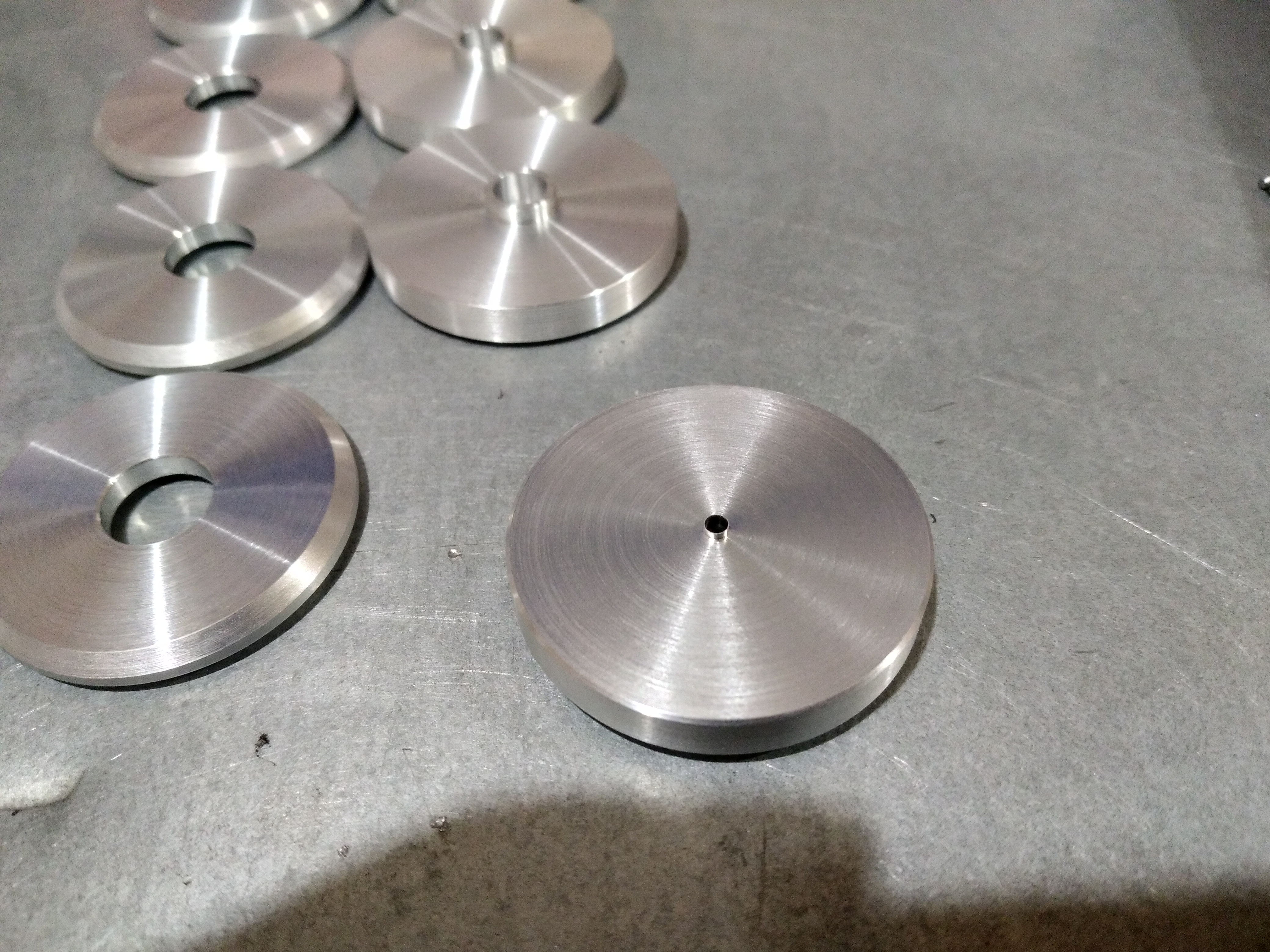

Первые результаты
Что радует?
1. Точность и повторяемость.
Понятное дело, что для анализа этих параметров, лучше сделать деталей так 100, а не 10 как на фото. Но я предполагаю что хуже не будет. На тех деталях что сейчас есть размеры попадают в сотку допуска
2. Отличная шероховатость даже после отрезного резца.
20230828_091616.jpg (9798 просмотров) <a class='original' href='./download/file.php?id=208898&mode=view' target=_blank>Загрузить оригинал (4.71 МБ)</a>
20230828_091703.jpg (9798 просмотров) <a class='original' href='./download/file.php?id=208899&mode=view' target=_blank>Загрузить оригинал (4.23 МБ)</a>

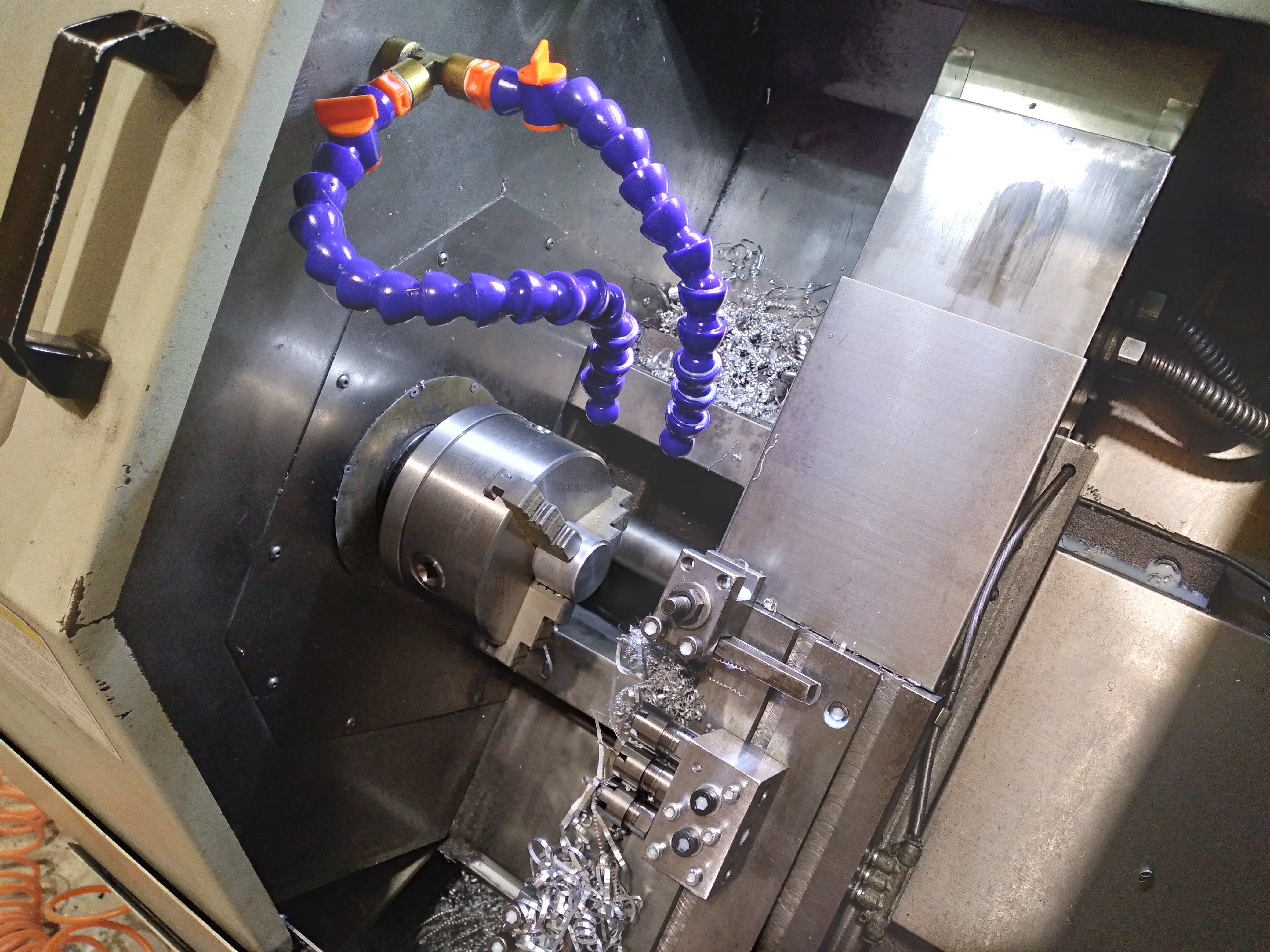

3. Постоянная подача СОЖ, без разбрызгивания повсюду
4. Пром. ЧПУ стойка.
Она в любом случае будет выше на много ступеней тоже МАЧа. Говорю как человек, много работавший и на пром и на хобби ЧПУ системах
5. Кабинет
6. Закрытость направляющих и ШВП, пусть даже частичная
7. Сервопроводы. Обратка ещё никому не мешала
Что огорчает?
1. Нужен сервомотор на шпиндель.
Сейчас мотор на 2.2 квт без редукции. Даже при врезании проходного резца на 1000 об\мин с подачей 100 мм.мин на глубину 1 мм по радиусу чувствуется просадка оборотов
2. Кабинет протекает.
Но только в одном месте на фото. Думаю как это побороть
20230828_091740.jpg (9798 просмотров) <a class='original' href='./download/file.php?id=208901&mode=view' target=_blank>Загрузить оригинал (3.56 МБ)</a>
