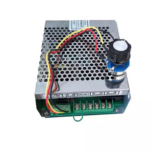

Измерял напряжение на выходе при максимальных оборотах - 110 вольт. Описания к нему нет, можно только сделать фото и искать в инете.

на эти блоки неоднократно жаловались на форуме, там какой-то косяк со схемотехникой, емнип он даёт сильные помехи в сеть 220в, можно попробовать гуглопоиском по форуму поискать, но вроде никакого универсального решения не было предложено

Вот фото блока , а больше ничего нет.

kfmut писал(а): 27 июл 2023, 17:55 на эти блоки неоднократно жаловались на форуме, там какой-то косяк со схемотехникой, емнип он даёт сильные помехи в сеть 220в, можно попробовать гуглопоиском по форуму поискать, но вроде никакого универсального решения не было предложено
Ясно,
