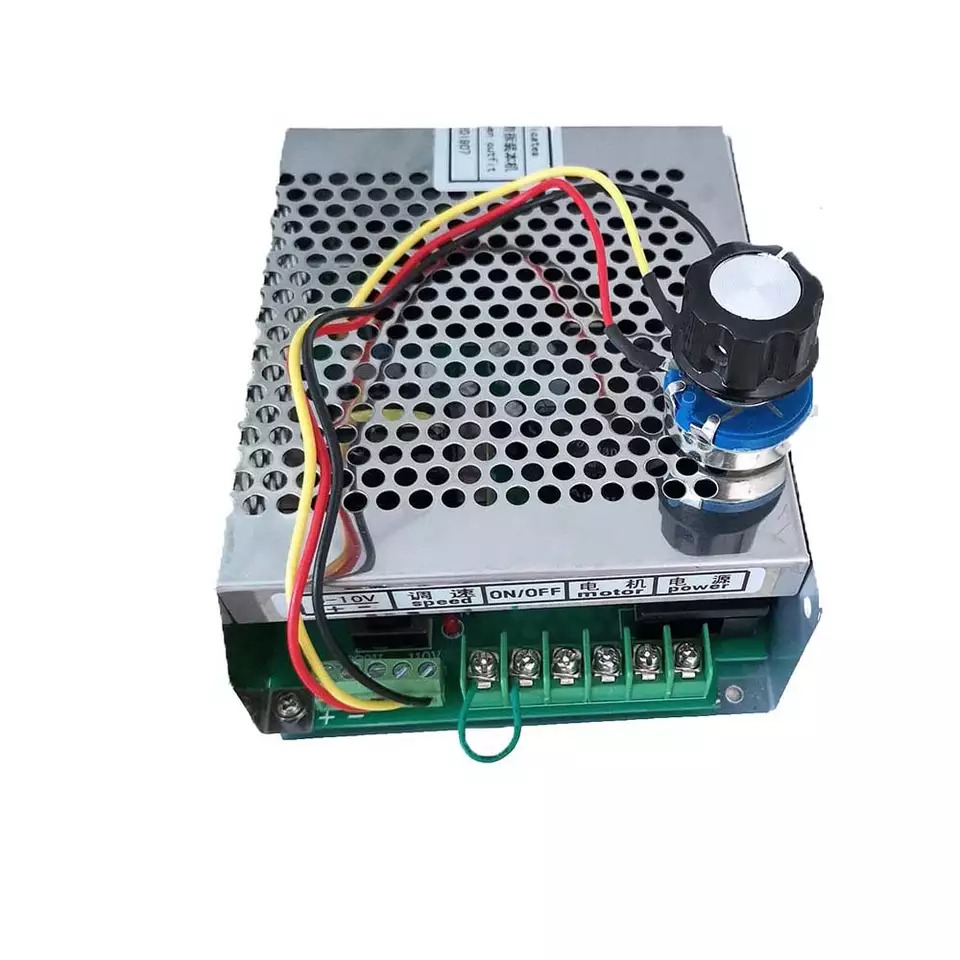

Доброго дня всем.
Вот какая проблема. Есть фрезерный станок на основе ардуино уно_CNC Shield v3, прошивка grbl 1.1H. Управление от ноутбука ( Win8), UGS.
Установлен фрезер на 800 ватт 220 вольт.2 месяца станок отрабатывал УП по 2,5 часа. Потом фрезер заменил на шпиндель 800 ватт с блоком упраавления и начались проблемы. При работе в произвольном месте выполнения УП происходит RESET GRBL. Это может произойти на 10 или 35 минуте работы станка.
Сообщение:
GRBL RESET. File Transfer Canceled
( не записал, но смысл такой).
Потом идёт стандартные строки инициализации GRBL как при подключении к COM-порту. Ошибок ита ALARM нет. На экране ноута
отображается состояние IDLE.
Что сделал. Перенёс блок управления шпинделем как можно дальше от ардуины, поменял USB-кабель от комппа до ардуины, провел заземление для всех розеток ( при работе с фрезером заземления не было и было гут) , заземлил все металлические корпуса, заземлил оплётки всех проводов на станке, перепробовал все возможные сочетания гнёзд USB.
В результате при прогоне УП с включенным шпинделем, но без фрезы всё работает нормально. При работе с фрезой ( то есть с обработкой дерева) опять возникает та же ситуация - GRBL reset.
Что посоветуете?

что за шпиндель, что за блок управления шпинделем? частотный преобразователь или какой-нить "волшебный" бп-шник на 110 вольт? как шилд соединён с "блоком управления"?
за ради смеха ноутбук можно от еликтричества отключить и на батарейке запустить тестовую программу, на посмотреть

БП - скорее всего волшебный китайский на 110 вольт. Шилд никак не соединён с "блоком управления" - обороты шпинделя устанавливаются вручную.
Думал, что может ноут начинает засыпать и что-то там отключает внутри себя и засыпают порты, происходит отключение ардуины, потом повторное подключение ( почему?) .

avld писал(а): скорее всего
а как-то уточнить возможно?
avld
Сообщения: 44
Зарегистрирован: 20 мар 2017, 22:44
Re: Фрезерный станок с GRBL. Произвольный reset grbl
Сообщение avld »
Измерял напряжение на выходе при максимальных оборотах - 110 вольт. Описания к нему нет, можно только сделать фото и искать в инете.

на эти блоки неоднократно жаловались на форуме, там какой-то косяк со схемотехникой, емнип он даёт сильные помехи в сеть 220в, можно попробовать гуглопоиском по форуму поискать, но вроде никакого универсального решения не было предложено

Вот фото блока , а больше ничего нет.
