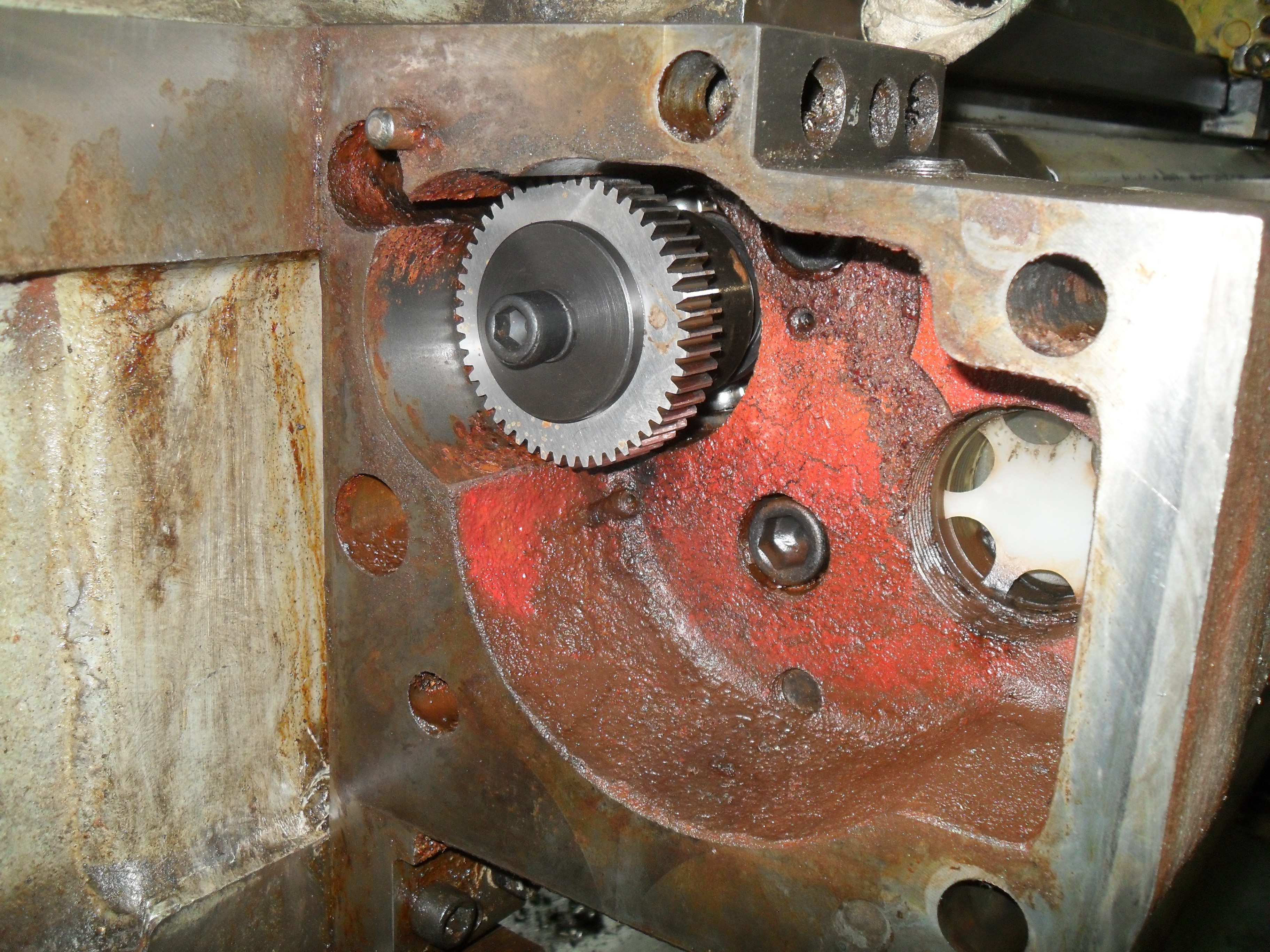

16К20Ф3С18 с асинхронными приводами подачи "Размер 2М" и автоматической коробкой скоростей
Отдельная тема по модернизации этого станка: Модернизация 16К20Ф3 LinuxCNC #1

шестерня на ШВП (22390 просмотров) <a class='original' href='./download/file.php?id=17269&mode=view' target=_blank>Загрузить оригинал (2.61 МБ)</a>
шестерня на ШВП
шестерня на моторе (22390 просмотров) <a class='original' href='./download/file.php?id=17270&mode=view' target=_blank>Загрузить оригинал (2.54 МБ)</a>
шестерня на моторе

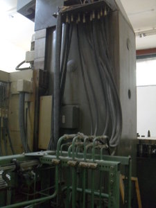

И жемчужина коллекции - обрабатывающий центр С500/03 с револьверной головкой и магазином на 36 позиций. Весит 11,5т
Естественно, восстановить станок такой сложности практически нереально для нас.

PKM, токарный и фрезерный мож в коробочку и в Казахстан отправлять, буду безумно рад :hehehe:
Не понял у фрезерного магазин просто лядом лежит, или это его родное место :thinking:
PKM
Сообщения: 4132
Репутация: 705
Re: Наши станки ЧПУ под модернизацию
Сообщение PKM »
Все родное. На 3 фото внизу штуковина с 2 захватами, которая берет инструмент из магазина и тащит в другую руку (справа посередине), а та уже ставит в верхнюю позицию револьверной головки. Т.е. смена идет без прерывания обработки.
Этот станок примерно в 1990 привезли и собрали... говорят, что все работало. А теперь бесполезная груда металла. Разве что оправки куда-то приспособить, ISO50 вроде.

PKM писал(а):Естественно, восстановить станок такой сложности практически нереально для нас.
Если механика жива, почему бы и нет? Я смотрю там половина управления на гидравлике??
Милая, ты услышь меня
PKM
Сообщения: 4132
Репутация: 705
Сообщение PKM »
Да, гидравлики очень много, документации маловато. При большом желании все можно сделать, только в стоимость упирается.
Но организация у нас не производственная, поэтому нет смысла его восстанавливать. Продать тоже не получается, вот и стоит в назидание потомкам :)

Влюбился в с500 с первого взгляда!
dtw.moscow@gmail.com
Duhas
Сообщения: 1842
Репутация: 285
Откуда: Красноярск
Сообщение Duhas »
у меня в очень неспешном освоении его, видимо, младший брат FKR SRS-250 :thinking:
станина мне нравится. ШВП можно было посерьезнее чутка, ну и револьверная голова это блин нечто.
PKM
Сообщения: 4132
Репутация: 705
Сообщение PKM »
Именно голова у меня вызывает больше всего вопросов.
Ну почему нельзя было сделать один нормальный шпиндель?!
Сам станок не слишком скоростной, зачем ему призрачная экономия времени смены инструмента такой ценой?
