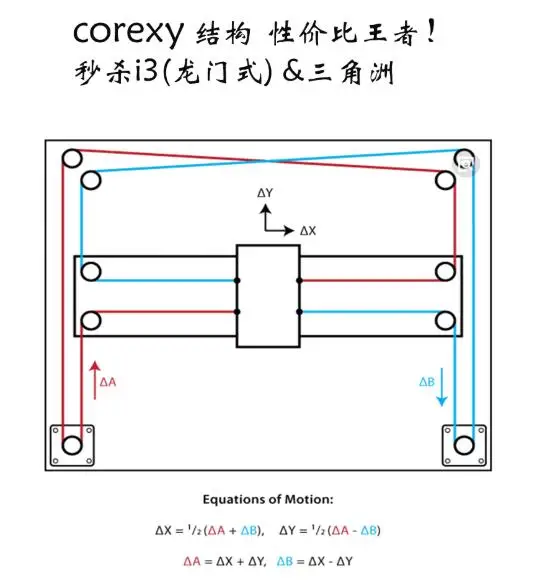

Доброго времени суток, достался мне лазерный гравер, полностью рабочий, но с проблемой путает направление осей, и соответственно кнопки когда нажимаешь он двигает лазер в совершенно не ту сторону что на кнопке, логику к сожалению не уяснил, ну и из за этого гравирует только по диагонали, то есть изображение перевернуто и повернуто на 45 градусов, вероятнее всего дело в прошивке как это можно исправить, если есть инструкция желательно для чайников, так как с ардуино не сталкивался до этого. Поиск в интернете ни чего не дал кроме того что я узнал что лазер собран по схеме coreXY

ничего он не путает. Просто в настройках надо задать тип механики.
На Коре, левый мотор таскает по диагонали: "мотор - правый дальний угол".
правый: мотор - левый дальний угол.
Чтобы ехать влево - левый тянет на себя, а правый от себя. И тп.. Чтобы ехать влево/право/вперед/назад - надо сразу двум моторам работать. Это в прошивке должно учитываться.

спасибо, немного стало понятнее, теперь основной вопрос, как я понял надо менять прошивку, как залить ее я примерно представляю, вопрос где взять правильную прошивку для такого типа расположения моторов, все что я нашел это совет, что чтобы включить кинематику CoreXY, раскомментируем строку с #define COREXY, но если ее раскомментировать в текущей прошивке он тупо пишет ошибку, тапа нехватает места или памяти, я плохо понимаю в этом, я хз что делать.

Была подобная проблема. Тоже не влезала прошивка CoreXY. Суть в следующем: в плату ардуино нано надо залить бутлоадер от ардуино уно. Тогда освободится около 2К памяти. И потом заливать прошивку CoreXY как в уно... Видео в помощь: https://www.youtube.com/watch?v=bPXLJbTbnyU

в том то и дело что надо не отразить по горизонтали или вертикали, а повернуть на 45 градусов, у этого станка немного геометрия другая, в этом то вся и сложность, чтобы сделать шаг по горизонтали или вертикали должны работать оба мотора при таком подключении, а не один как в стандартной схеме, подключение такое просто нестандартное к сожалению и информации очень мало поэтому.

Помог совет перепрошить NANO как UNO, правда пришлось ехать в магазин за UNO, потом ехать его сдавать ;) , но главное получилось.
