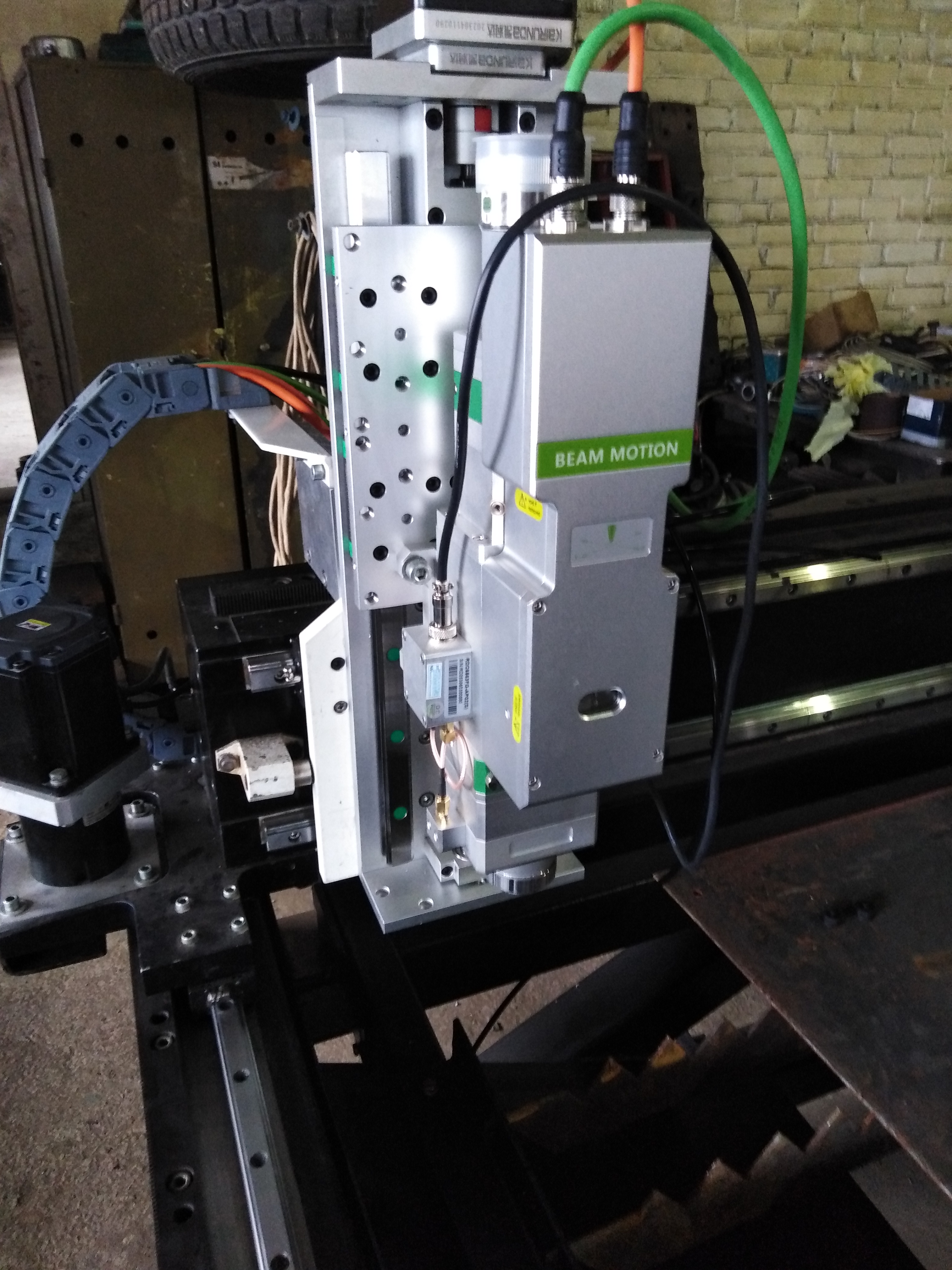

Коллеги, всем доброго времени суток! Собрался строить лазерный станок 1.5 кВ 3*1.5м рабочее поле.
Необходимо резать максимум 10мм, минимум 2 мм. Вероятнее всего кто-то уже строил подобные станки, подскажите, пожалуйста, оптимальное соотношение портала (оси Х) (из какой проф трубы его изготовить или лучше на алюминиевом профиле) и сервоприводов.
Также было бы интересно узнать кто на какой трубе делал основание для станка?

Добрый день, а смысл есть строить, деньги те-же что купить готовый б/у а результат непредсказуемый. Либо по самому дешёвом варианту тогда удовольствия от сделанного не будет. А так могу помочь советом.

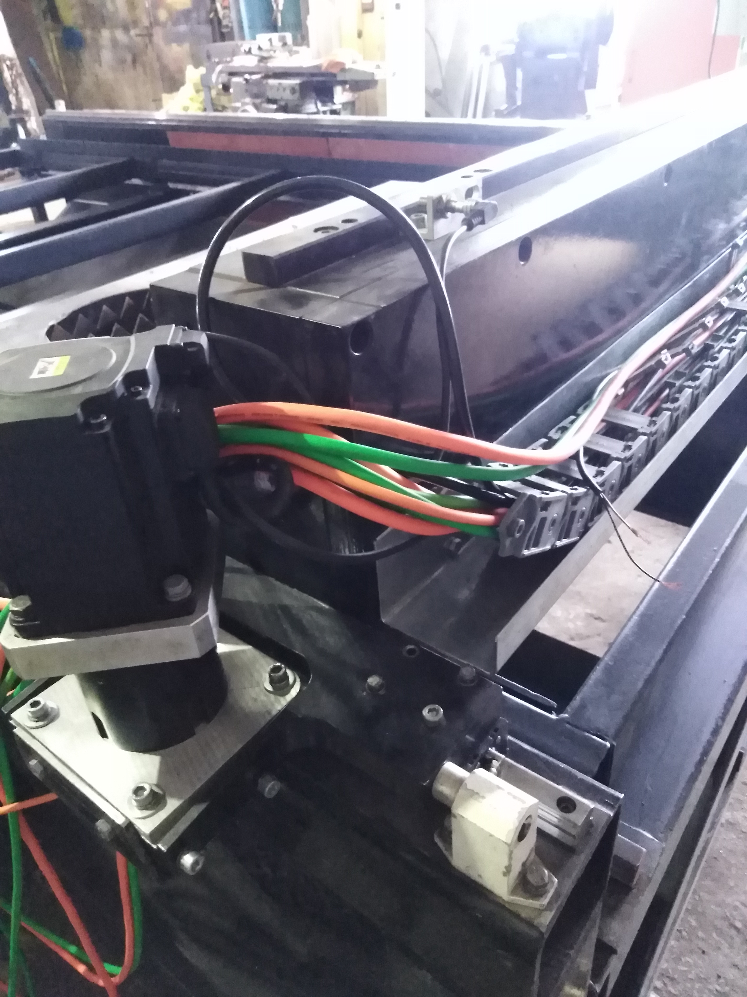

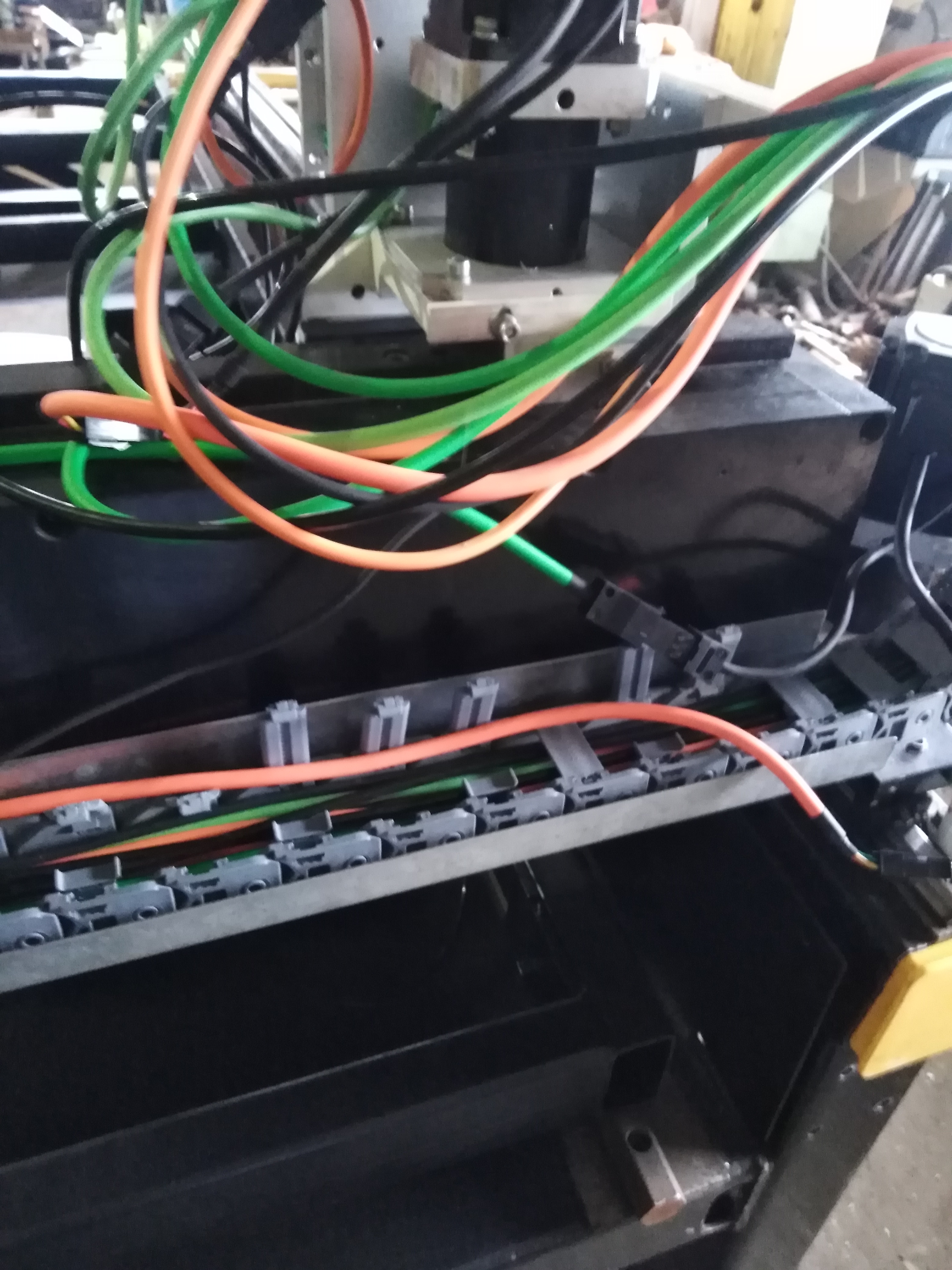

Сегодня
IMG_20230707_141728.jpg (7797 просмотров) <a class='original' href='./download/file.php?id=208279&mode=view' target=_blank>Загрузить оригинал (2.63 МБ)</a>
IMG_20230707_141736.jpg (7797 просмотров) <a class='original' href='./download/file.php?id=208280&mode=view' target=_blank>Загрузить оригинал (2.8 МБ)</a>
IMG_20230707_141722.jpg (7797 просмотров) <a class='original' href='./download/file.php?id=208281&mode=view' target=_blank>Загрузить оригинал (2.71 МБ)</a>

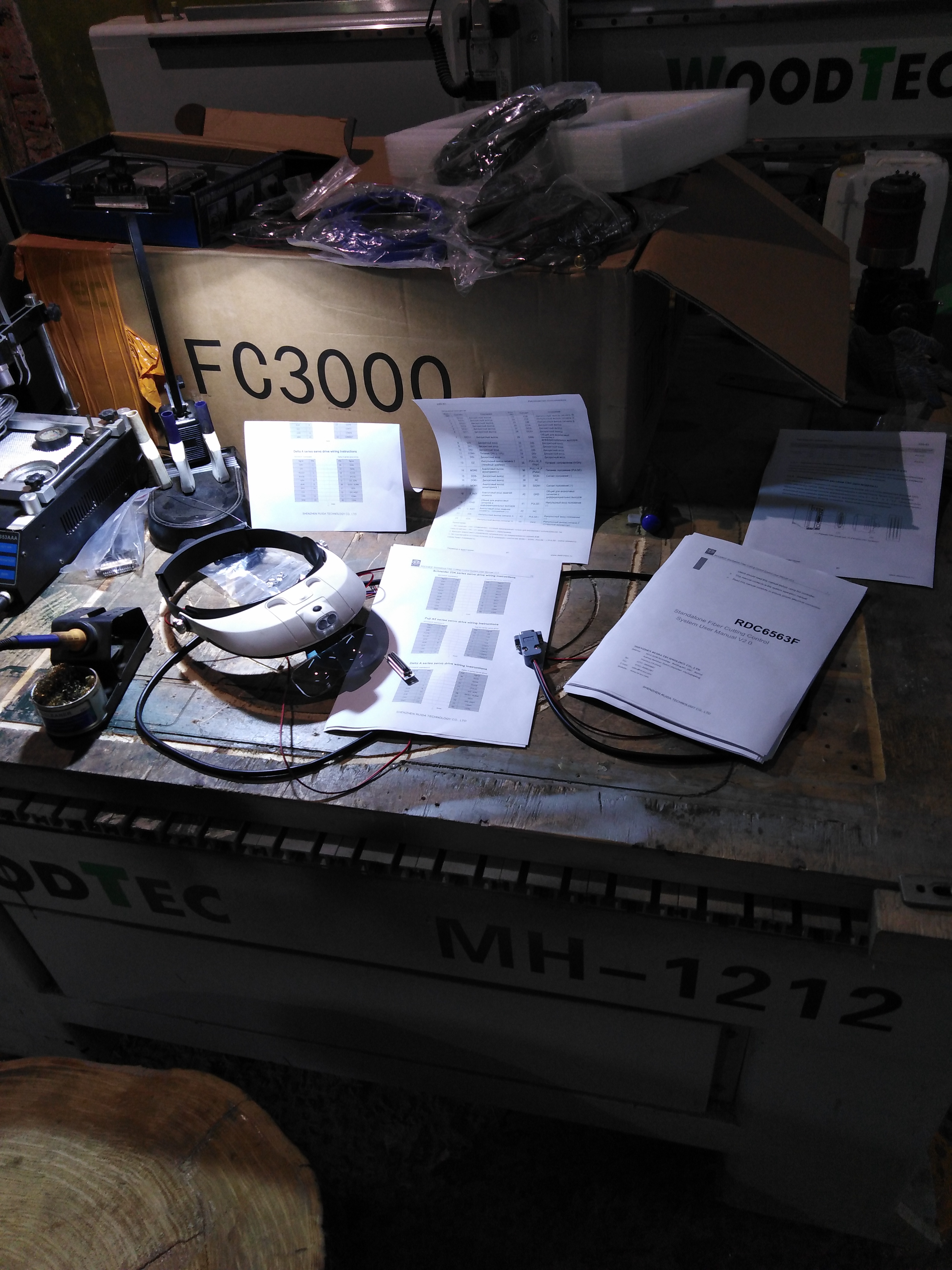

Чилер.
IMG_20230708_130448.jpg (7770 просмотров) <a class='original' href='./download/file.php?id=208292&mode=view' target=_blank>Загрузить оригинал (2.68 МБ)</a>

Могу бюджет примерно расписать.

Станина 250,сервы 120,редуктора 90,источник 700,голова 170,вытяжка 50,газовая панель 60,контроллер 120,всякая мелочь 100,чилер 200,модуль z 25.
Итого, 250-120-90-700-170-50-60-120-100-200-25.
1.885.000 руб, ещё не закончил постройку.

Какой контроллер?
