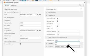

Осваиваю Фюжен 360 . Есть проблема с построцессором.
Станок самодельный работает на Матч3 .
Использовал постпроцессор CAMTechCMC2 MM(*.ncc)
Во Фюжен 360 такого нет .
Подскажите какой можно использовать?

так в нём есть для Mach3 ...artsoft mach3mill :eat:

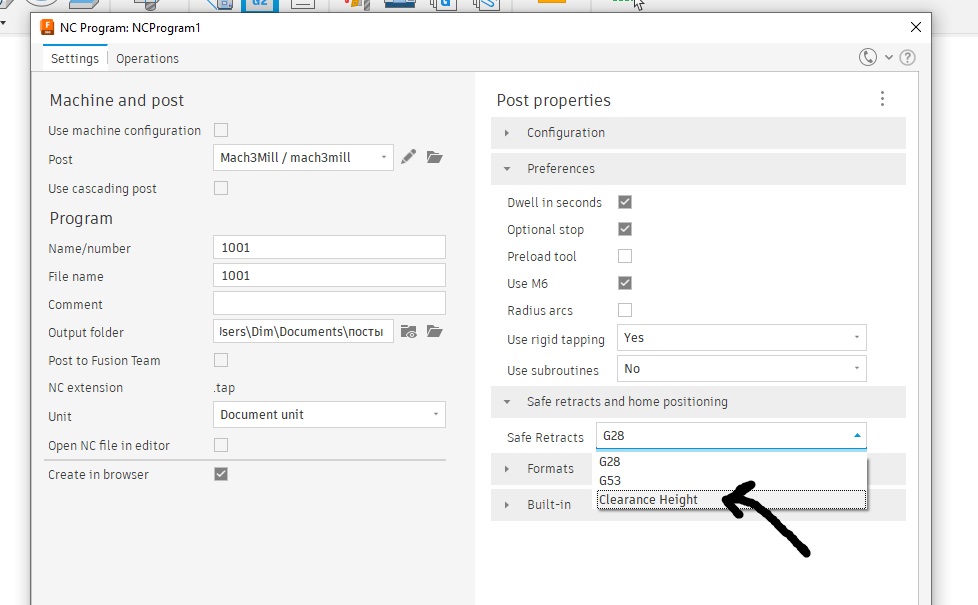

этот пробовал
уводит в какую то непонятную точку в начале работы

vvf писал(а): этот пробовал
надо g28 отключить
g28.jpg (3849 просмотров) <a class='original' href='./download/file.php?id=208075&mode=view' target=_blank>Загрузить оригинал (95.48 КБ)</a>
