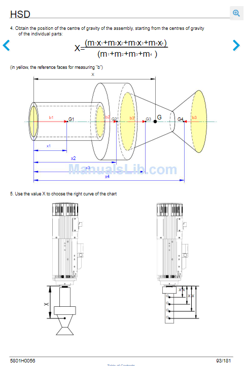

neonas
Сообщения: 372
Репутация: 72
Откуда: Литва, Вильнюс
Re: Ресурс шпинделя
Сообщение neonas »
xvovanx писал(а): ↑ Бред полный. У меня 800W шпиндель квадратный с ER11, с 4 подшипниками, иногда приходится применять фрезу d6мм, длиной 75мм. Просто надо использовать цанги с мин.биениями и с умом надо подходить к подачам, съему и оборотам.
Ну да, если очень хочется, то можно. :hehehe:
Просто надо подойти к вопросу с умом. Взять мануал похожего шпинделя от нормального производителя и почитать.
HSD929_2.png (3637 просмотров) <a class='original' href='./download/file.php?id=207983&mode=view' target=_blank>Загрузить оригинал (86.23 КБ)</a>
HSD 929.png (3637 просмотров) <a class='original' href='./download/file.php?id=207984&mode=view' target=_blank>Загрузить оригинал (36.69 КБ)</a>
А там иногда даже картинки есть :D

neonas писал(а): ↑31 май 2023, 09:36 Ну да, если очень хочется, то можно. :hehehe:
Просто надо подойти к вопросу с умом. Взять мануал похожего шпинделя от нормального производителя и почитать.HSD929_2.png HSD 929.png
