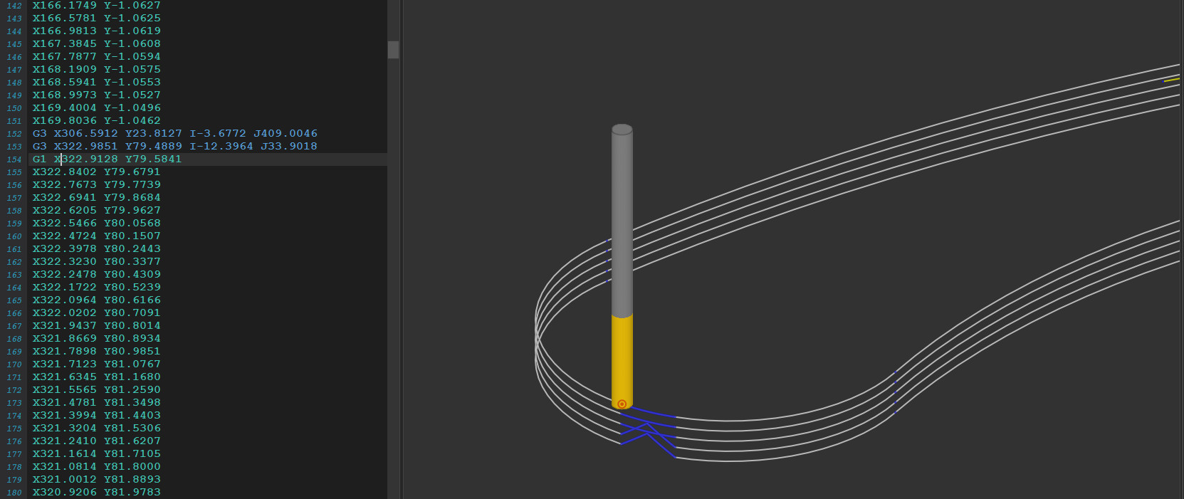

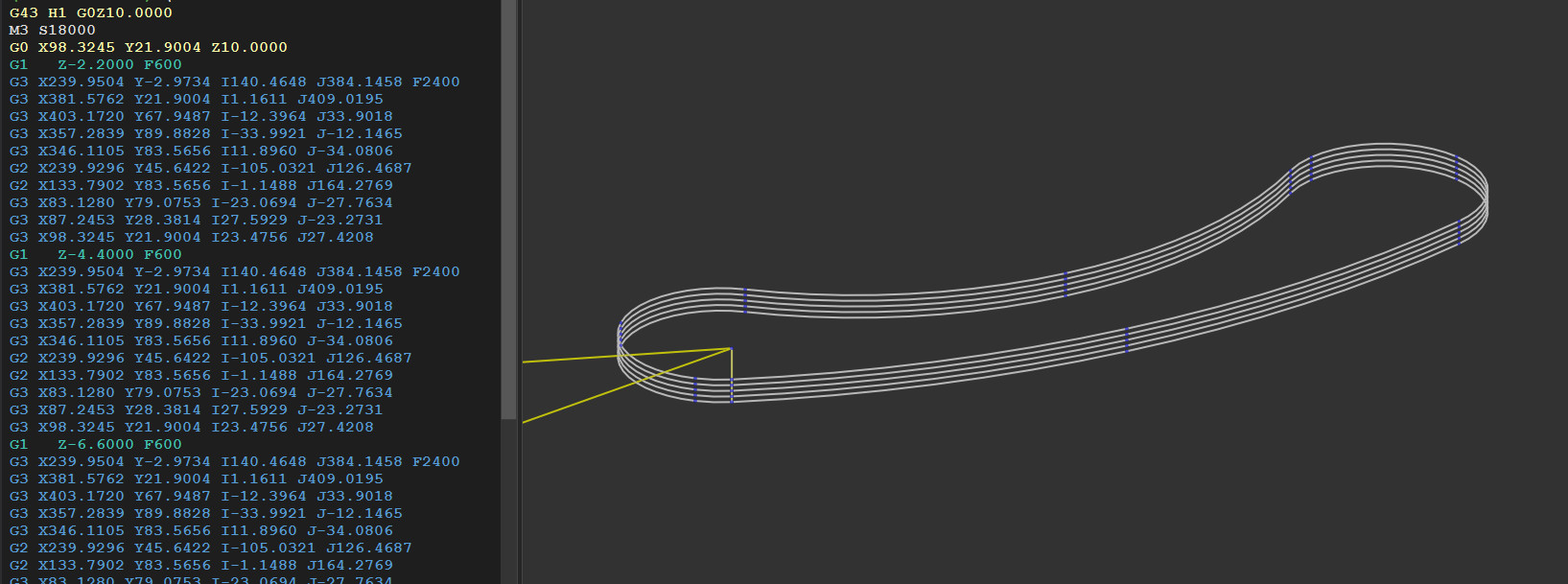

Вот какой глюк поймал при добавлении перемычек:
2023-05-11_163446.jpg (9565 просмотров) <a class='original' href='./download/file.php?id=207791&mode=view' target=_blank>Загрузить оригинал (250.16 КБ)</a>
2023-05-11_164440.jpg (9565 просмотров) <a class='original' href='./download/file.php?id=207792&mode=view' target=_blank>Загрузить оригинал (215.17 КБ)</a>
Над перемычками кривую разбивает на много-много кривых. Зачем? Вопрос больше для разработчиков

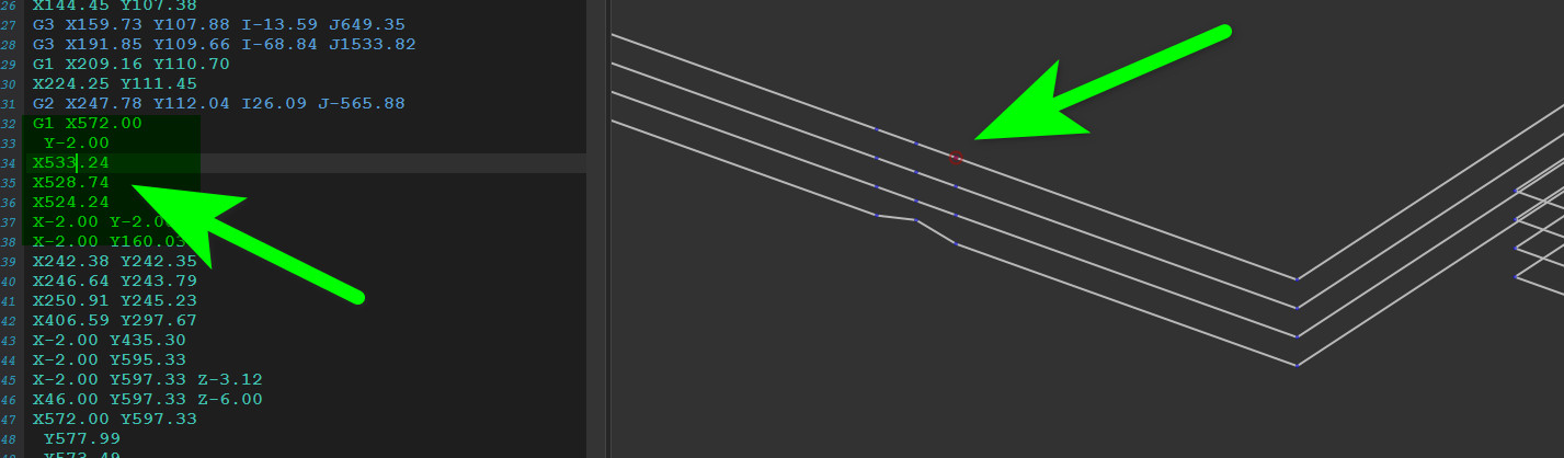

niksooon писал(а): ↑14 май 2023, 01:02 Не нужно так нервничать , за это не заплатят......... просто попробуй вводить УП с точностью 2-3 знака после запятой . глядишь и башню у Арткама сносить перестанет.
Вообще спокоен, как удав. Дело не количестве знаков после запятой. ArtCAM прямую разбил на несколько отрезков.

Nikomas писал(а): ↑ Над перемычками кривую разбивает на много-много кривых. Зачем? Вопрос больше для разработчиков
Можно я за разработчиков?
Чтобы не тратить машинное время на обработку каждой из в данном случае четырех траекторий, арткам сначала добавляет контрольные точки к траектории движения в местах перемычек, затем один раз (а не четыре) производит весьма дорогостоющую операцию кусочно-линейной или дуговой интерполяции траектории, а затем просто очень не задорого смещает её на очередной этаж вниз.
На круг получается минимум в два раза быстее считать.
А моей энцехе пофигу. Для нее такие места ничем не примечательны, она их не замечает.
И станку тоже пофигу. Ни тормозов, ни зарезов.

Нет.
Если вектор скорости на стыке не меняет ни направления, ни величины, то нечего и "зализывать".
Кроме того, "зализывание" кровь из носу необходимо на линейной интерполяции, а на дуговой легко можно включить режим "точно" вместо "быстро". Если конечно станок жёсткий, а не из палок.
В общем случае при линейной интерполяции все ЧПУ "зализывают", если конечно обучены этому. Иначе ж это будет не работа, а маты.
Но что-то конечно автора раздражает.
Знать бы что.
Может действительно станок спотыкается на прямых (гладком)?
Или только на на нижних слоях спотыкается при смене Z и распрямляется, формируя "зарез"?
В общем, хз. Но Арткам мало виноват. А в своей нише вообще не виноват.
