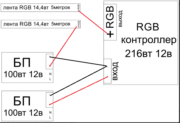

Здравствуйте! Не ругайте меня сильно что вопрос не о чпу. Единственный форум где можно быстро получить ответ. Думаю вопрос не сложный. Есть контроллер rgb на 216вт; два блока по 100вт; и два отрезка ленты по 5м. Делаю вывеску: одна лента на внутреннюю подсветку, другая на контражур. Я вот что подумал: если я оба БП заведу в контроллер, то при выходе из строя одного, второй долго не проживет. Подскажите как лучше всего сделать? Чтоб если что, то потух контражур или внут.подсветка(если я плюс от одного бп кину на прямую на ленту, а минус через контроллер норм?)

Вообще должно хватить и одного 100Вт БП, если общая мощность лент порядка 30Вт.

Не... Метр ленты жрет 15вт

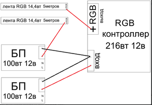

Может так ? Погаснет или всё или одна ,второй блок выживет.

Попробую, тоже эту схему описывал. Решил удостовериться может какие нюансы есть.

CuNcu писал(а): если я оба БП заведу в контроллер
Параллелить источники питания "за здорово живешь" просто запрещено.
CuNcu писал(а): Чтоб если что, то потух контражур или внут.подсветка
1. Объединить минусы БП и контроллера.
2. Плюсы с каждого БП на свою ленту.
3. С плюса каждого БП через свой диод на плюс контроллера.
Т.е. надо еще добавить два диода для питания электроники контроллера, чтоб при выходе из строя одного БП, контроллер бы получал питание от оставшегося. Диоды исключат споры блоков питания за главенство.

Понял, спасибо! Т.е. + от блока нужен только для питания контроллера? Или третий поставить...:0
