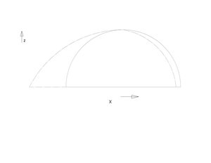

Привет всем. Начал пробоват фрезеровать на своем станке в 3Д. Нужно было сделать токарную деталь быстро, есть 4 ось, но с ней быстро не вышло, потому разбил деталь по длинне на 2 части (ручка). И фрезерую каждую половину с последующей склейкой (вернее так хотелось). Ручка цилиндрическая bp дерева. Так вот уже 100 раз переписывал УП меняя все только что можно, кучу материала перевел, все равно по оси х уводит при черновой обработке, а потом при чистовой, как бы, половина обработана, а половина с лохмотьями оставшимися от черновой, тоесть фреза не обрабатывает половину изделия ткна ней все, что от черновой обработки ниже хода фрезы. В Арт каме все нормально на визуализации. А при работе станка происходит такая фигня, в той или иной мере, причем я не заметил зависимость всего этого от изменения каких либо параметров в УП.
В кучу к наблюдениям, такой момент уже наблюдался периодически когда я делал мелкие штуки какие-то, например, гравировка небольшая, а потом обрезка по контуру. И я понять не мог почему иногда такое случается, что гравировка по центрам с контуром расходится. К примеру рядом 2 одинаковые детали, у одной все гуд, а у второй смещение. Сейчас повспоминал, есть еще момент такой, когда крутишь шаговик при выключенном станке, в некоторых местах происходит микроподлклинивание и отпуск сразу как будто что то мешает с определенной периодичностью двигаться по оси Х. Но эта фигня с механикой мне не обьясняет уход с каждым следующим врезанием по оси х. Мне кажется от подклинивания периодического был бы просто ход фрезы с дефектом на изделии. Или я не прав. Станок китайский 3020.
986b70b9030e.jpg (7300 просмотров) <a class='original' href='./download/file.php?id=16978&mode=view' target=_blank>Загрузить оригинал (13.95 КБ)</a>
Вот пример схематический результата вырезки. Пунктиром - результат, сплошной - идеал.

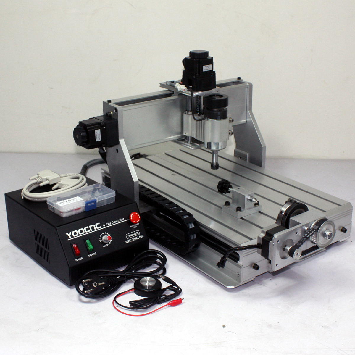

Похоже, что станок не жесткий. Попробуй упереть с шпиндель индикатор и подергай за него в разные стороны, посмотри на сколько отклонится. Сфотай свой станок.

Ок с фотками разбирусь. Ничего для отладки станка нету, индикаторов итд. Визуально тоесть если дергать руками все жестко как мне кажется.
стьанок.JPG (7295 просмотров) <a class='original' href='./download/file.php?id=16980&mode=view' target=_blank>Загрузить оригинал (290.47 КБ)</a>
станок такой, с сайта к сожаению. Щас не под рукой.

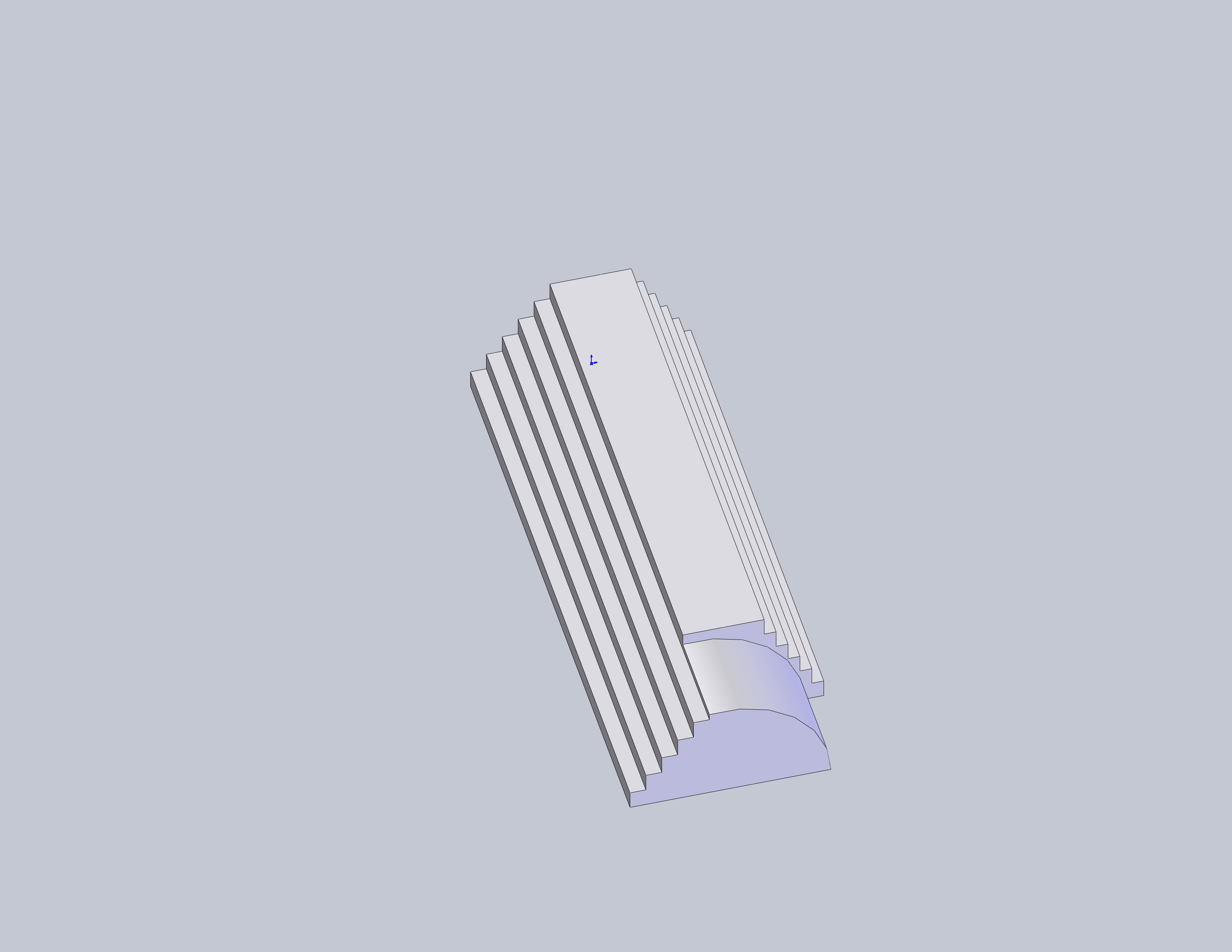

Пока не могу, вот смоделил в солиде как выглядит заготовка после окончания черновой и некоторого времени прохода чистовой. То есть черновая как бы влево с каждым разом сьежжает, что ли, и один скат пологий а второй боле крутой, а потом при чистовой фреза половину получилиндра не затрагивает, то есть как видно на фото, половина - ступеньки, половина - как надо.

Чистовую не доганял до конца ни разу. У меня складывается впечатление что по Х там где более пологие ступеньки, там с каждым заходом от центра все дальше уезжает при черновой, а может потом и при чистовой еще происходит смещение. Щас попробую смоделировать примерно как все должно быть в идеале, взяв за основу визуализацию с арт кама. И еще мысль в тему или нет хз там ясень и 3мм фреза ченовая заглубление 1,7мм подачи умеренные. Так вот режется как бы вдоль одного склона который потом при черновой обрабатвыается а потом едет в сторону более пологого на дальнем конце детали, причем при каждом заглублении звук от фрезы все более дикий, может нагрузки при переезде влияют, меньше подачи и больше проходов сделать. Но все равно не пойму почему второй склон более пологий.
