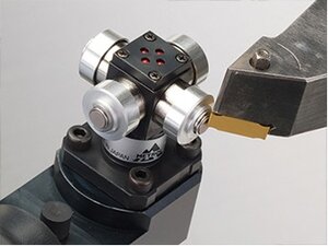

Сенсор замера токарного инструмента примерно должен выглядеть так.
sensor.jpg (10595 просмотров) <a class='original' href='./download/file.php?id=207313&sid=6d4fb253833ecc15bdcc6b17f89f1f91&mode=view' target=_blank>Загрузить оригинал (28.54 КБ)</a>
Не обязательно в четыре стороны, наверное хватит и 2.
А про лазерный замер - Вы же не хотели стружку пускать. А бесконтактно - лазер самое подходящее.

Так смотрите на фото мы видим пластину какого, то диаметра. Допустим 2-3 мм.. и резец который к ней подводится с определенной все же точностью.на глаз с картинки совсем не в центре этого круглешка. А ведь мог плоскостью на 0.5 мм допустим дальше прикоснуться по оси Z.... Или тогда второй плоскостью надо уже к другой пластине касаться чтоб по другой оси тоже от носика этого проходного резца... Все равно мне непонятна точности...стружку этим носиком можно дёрнуть в несколько сотых..а вот так вот )

Я наверное понял спасибо. Подводить по двум осям каждый резец...один сенсор для одной оси , второй для другой.

Шариком инструмент не измеряют. На датчик измерения инструмента устанавливается износостойкая платформа, которую нужно точно выкатать индикатором.

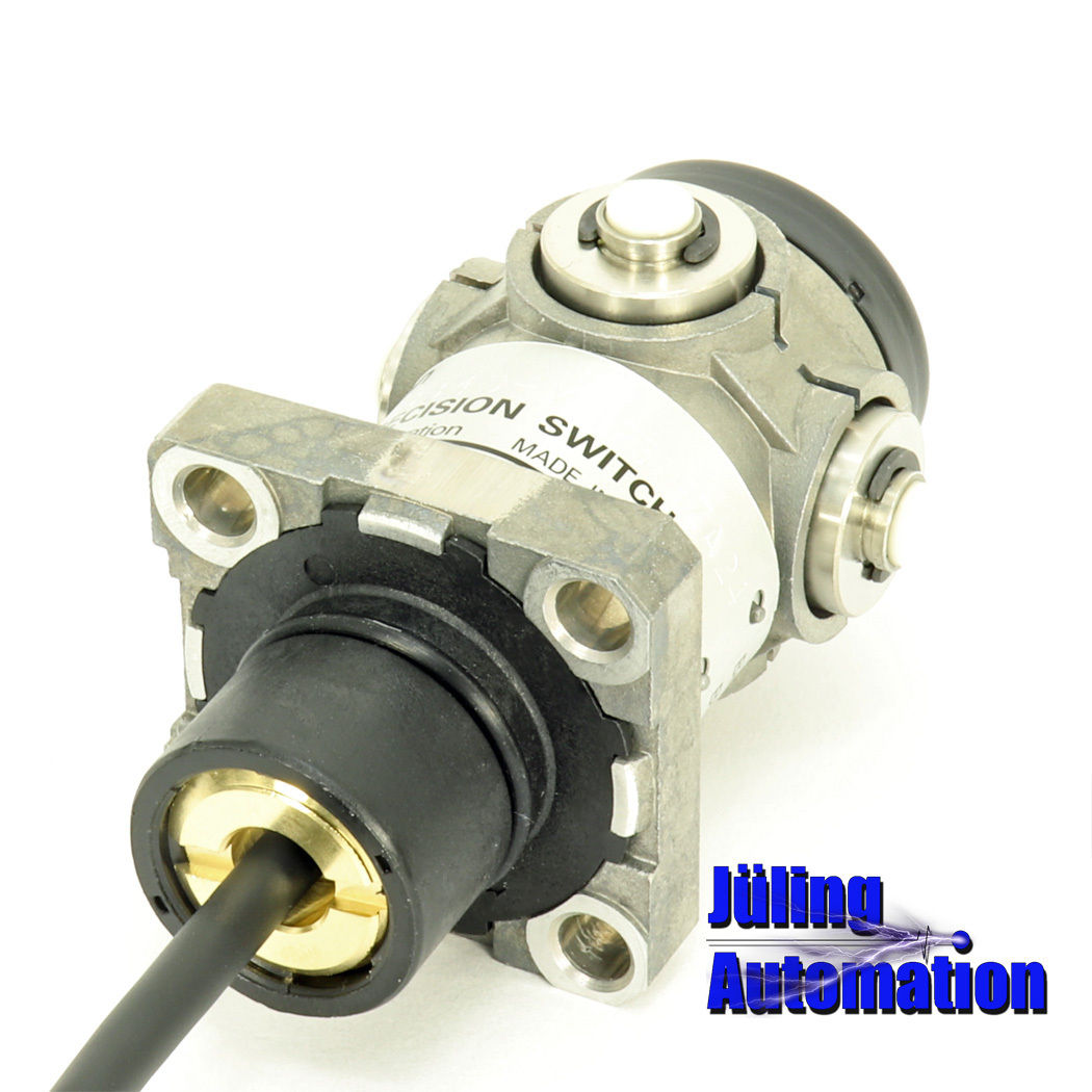

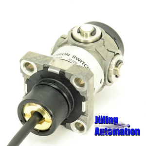

Re: Нахождение 0 заготовки резцами на токарном чпу
Besprizornik писал(а): ↑ Там скорее всего 3 шарика плюс один замыкающий на толкателе на каждое направление или вообще шаебка.
Ну Omron D5F вообще оптический :)
Сообщение steals_y2k »
N1X писал(а): ↑ Omron D5F вообще оптический
на картинках у него 3 механических концевика вроде
О каких картинках речь?
N1X писал(а): ↑ О каких картинках речь?
например
