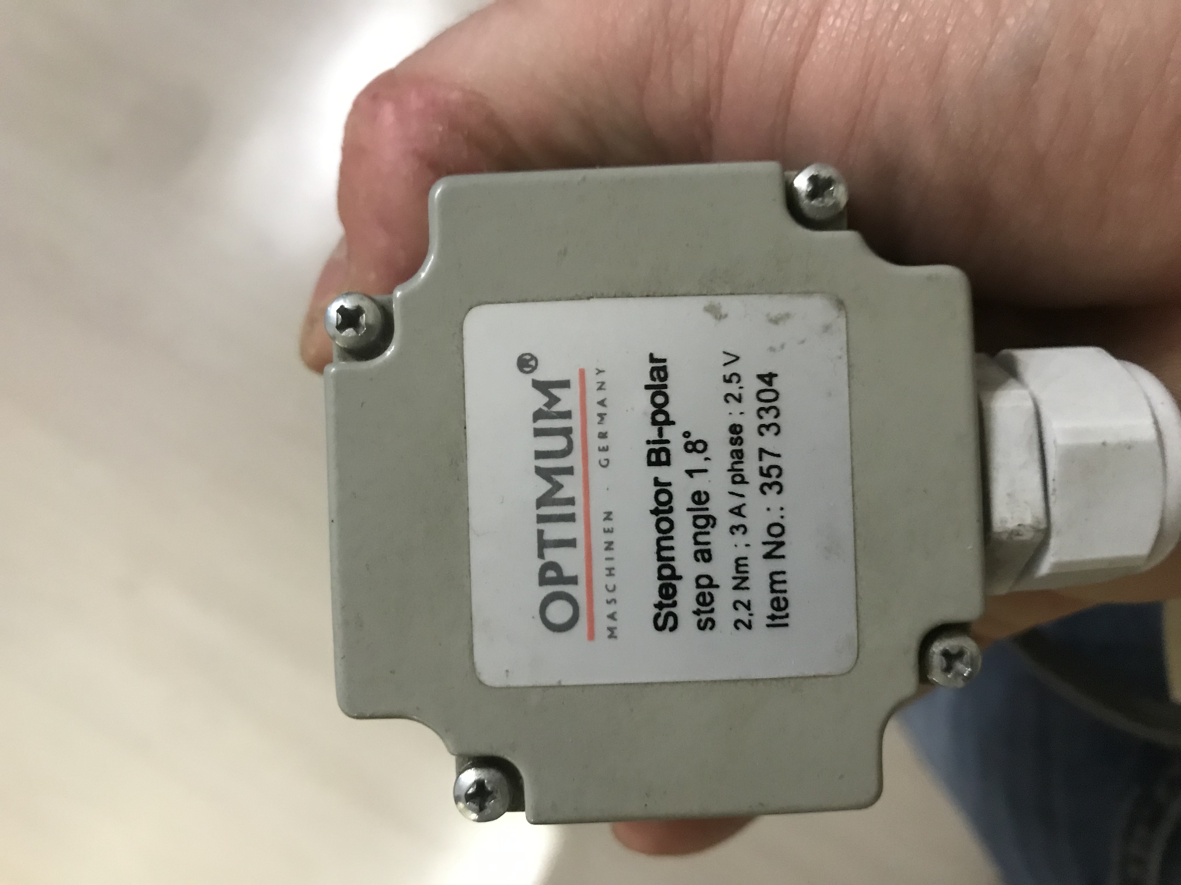

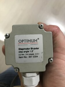

Ребята я понимаю тема заезженная, помоги пожалуйста посчитать правильные значения под двигатель. И сколько шагов лучше выбрать для данного двигателя. Сам двигатель старый достаточно.
Драйвера используется TB6600 (3045 просмотров) <a class='original' href='./download/file.php?id=207223&mode=view' target=_blank>Загрузить оригинал (1.69 МБ)</a>

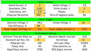

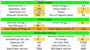

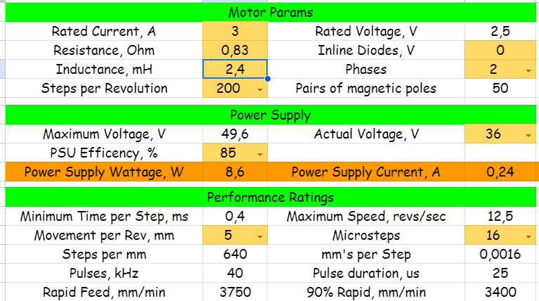

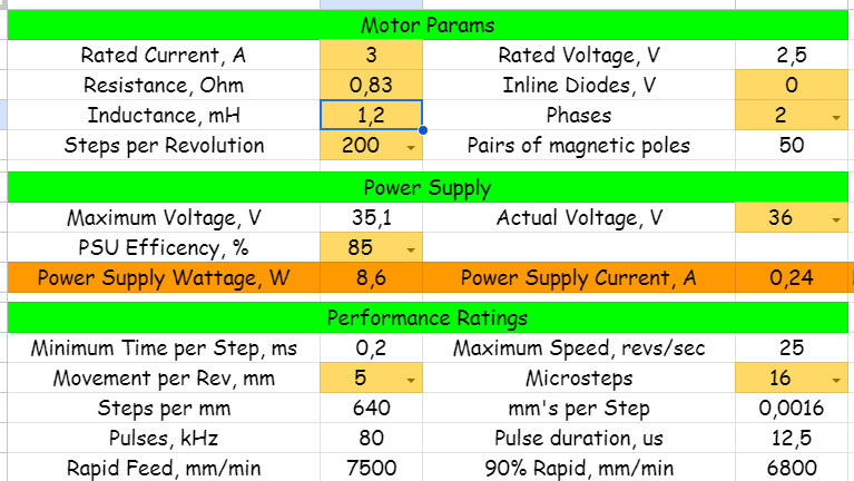

Чтобы что-то считать значение индуктивности обмоток нужно. А так деление шага у 6600 всего 1/16, напруга 36-38 вольт.
Для индуктивности 1.2мГн: 80кГц шагов с контроллера и максимальная подача под 7м/мин для винта с 5мм за оборот
Screen-2023-03-26_23-33-46.png (3037 просмотров) <a class='original' href='./download/file.php?id=207225&mode=view' target=_blank>Загрузить оригинал (46.87 КБ)</a>
Для индуктивности 2.4мГн: 40кГц шагов с контроллера и максимальная подача 3.5м/мин для винта с 5мм за оборот
Screen-2023-03-26_23-29-22.png (3037 просмотров) <a class='original' href='./download/file.php?id=207224&mode=view' target=_blank>Загрузить оригинал (46.99 КБ)</a>
В реальности всё от ускорений будет зависеть, против чего достаточно крупное деление шага.

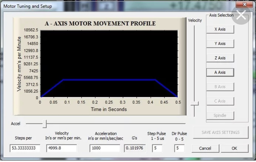

У меня винты 1610, шаг 10мм. Как более точно забить в программу mach3 параметр шага?
И что за таблица?) извините за глупые вопросы, новенький просто)
Сколько в “steep per” забивать? (3010 просмотров) <a class='original' href='./download/file.php?id=207227&mode=view' target=_blank>Загрузить оригинал (241.35 КБ)</a>

Shamaton писал(а): ↑ Сколько в “steep per” забивать?
если выставили на драйвере деление шага 1/16, то 320 шагов на мм, потом можно будет уточнить
velocity 3500
acceleration 100 для начала
Потом берёте тестовые программы и начинаете подбирать ускорение(acceleration), можно после успешного прогона множить его на 2(т.е. 100, 200, 400, 800 и т.д.), а если допустим при переходе с 400 на 800 ось ушла в "клин", то интервал между этими значениями делится пополам, т.е. 600, если опять "клин", то пополам между 400 и 600 - 500, если же успешно, то пополам между 600 и 800 - 700. Если станок начал на мелких кругах страшненько раскачиваться, то тоже ускорения убавить.
Скорость(velocity) также подбирается по тестовым программам, если через параллельный порт всё подключено, то вряд ли сильно дальше первоначального значения уйдёте, там 20кГц или около того максимальная скорость генерации шагов.
