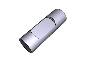

Вот что есть:
безтекста.png (10976 просмотров) <a class='original' href='./download/file.php?id=207087&mode=view' target=_blank>Загрузить оригинал (18.95 КБ)</a>

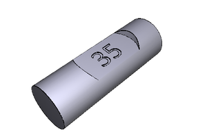

Вот что надо:
мера.png (10976 просмотров) <a class='original' href='./download/file.php?id=207088&mode=view' target=_blank>Загрузить оригинал (26.58 КБ)</a>

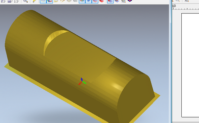

Но хотелось бы научится делать это правильно. Вот я вставил в модель свою заготовку, и как теперь добавить текст вот на эту плоскую поверхность? Как точно расположить слой с текстом на этой поверхности?
artcam_resize.png (10976 просмотров) <a class='original' href='./download/file.php?id=207085&mode=view' target=_blank>Загрузить оригинал (82.64 КБ)</a>
Или я что-то не понимаю в концепции арткама?

Я бы не стал рассказывать арткаму про круглую часть . Сделал бы УП фрезеровки на плоскости с началом в центре .

Опускаем заготовку вниз чтоб плоскость где будем писать сравнялась с землёй. Так будет нагляднее и проще, пишем цифры, они окажутся прямо на поверхности и гравируем их по средней линии.
По большому счёту СТЛ модель не нужна, нужен вектор (сплющенный бочёнок) чтоб видеть габариты и собственно вектор надпись которую будем гравировать...
Зачем на глаз, если есть вектор габаритов, можно привязываться к любому месту, где удобнее...

Всем привет.
Вот кажется прояснились некоторые моменты.
Первое, самое важное для меня: все модели представляют из себя поверхность нулевой толщины (я привык к кадовским твердотельным).
Все слои лежат в нуле по Z, и все "каракули" созданные на них просто проецируются на эту поверхность, изменяя ее заданным способом.
Второе: есть два варианта создания траекторий.
Создаем/изменяем модель со всеми выпуклостями впадинами и затем создаем траектории для для всей модели. Тогда модель режется вся целиком.
Создаем вектора и по ним делаем сразу траектории, тут в принципе модель не нужна ну или только для габаритов. Но это конечно подходит для простых случаев, вроде моего.
Всем спасибо за ответы.
