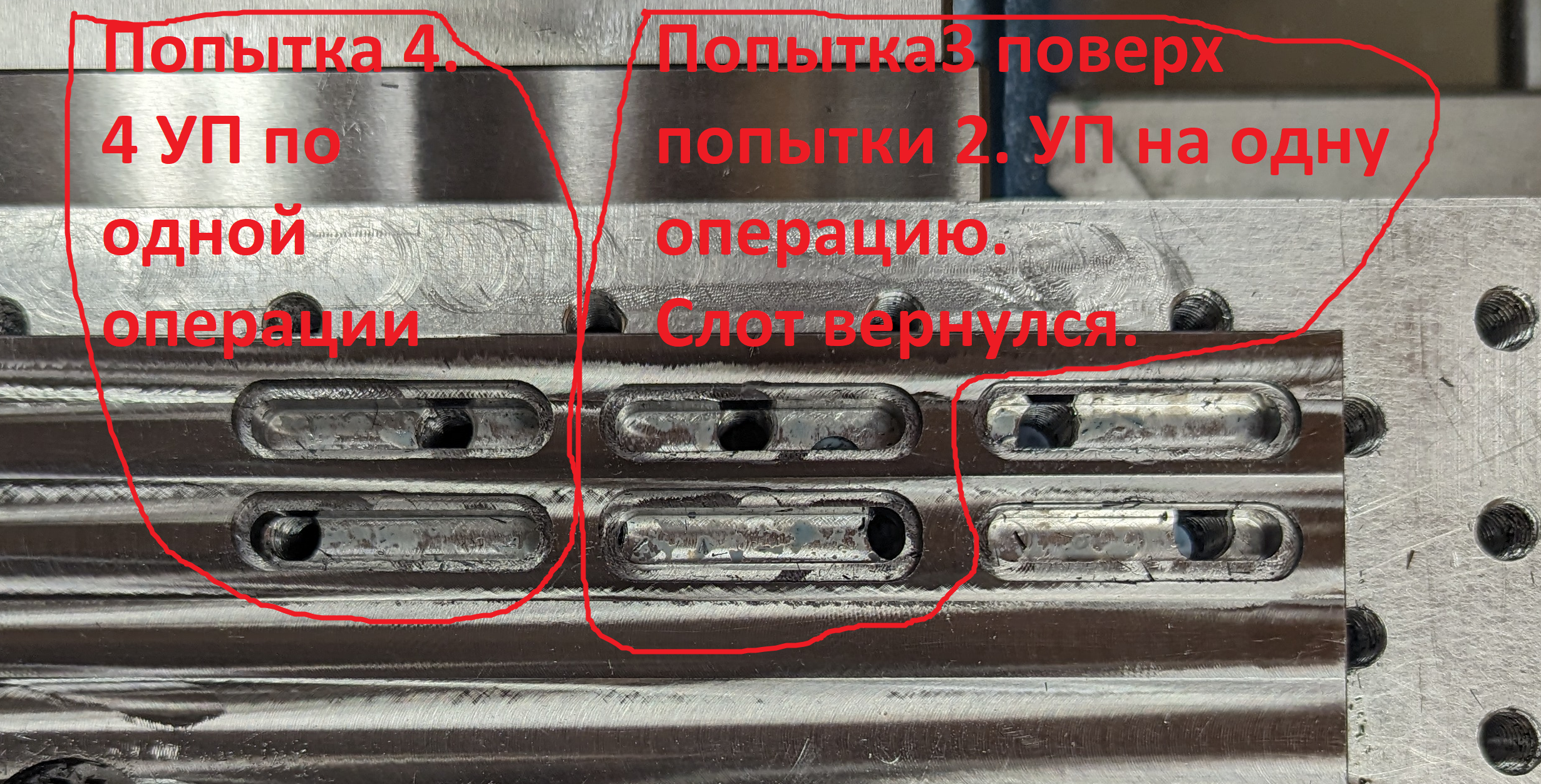

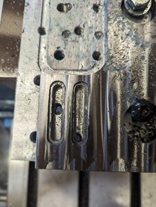

Помогите пожалуйста со следующей проблемой - как-то произвольно убегают случайные оси.
Пример: есть такой слот
slot.png (4126 просмотров) <a class='original' href='./download/file.php?id=206995&mode=view' target=_blank>Загрузить оригинал (138.47 КБ)</a>
Если сделать одну УП:
https://paste2.org/g5Cwjs21
то слоты как-то произвольно съезжают, причём это бывает и по оси Х и по оси У.
slot2.png (4126 просмотров) <a class='original' href='./download/file.php?id=206997&mode=view' target=_blank>Загрузить оригинал (21.99 МБ)</a>
если его разбить на 4 УП и скормить маку - всё нормально.
1. https://paste2.org/tHfNIBLv
2. https://paste2.org/FDk6j7AP
3. https://paste2.org/EjfIVD4c
4. https://paste2.org/zFwjJDjB
slot3.png (4126 просмотров) <a class='original' href='./download/file.php?id=206996&mode=view' target=_blank>Загрузить оригинал (5.54 МБ)</a>
Я не думаю что это механическая проблема:
4 отдельных уп работают норм. Я померял люфты по осям и они в рамках приличия.
Я не думаю что это электрическая проблема:
При повторном прогоне "МоноУП" проблема воспроизводится 1 к 1.
Я не думаю что это проблема с УП или ПП:
Я сколько мог глазом глядел в УП и они все одинаковые и уж точно там во всех слот сквозной находится по центру большего слота, а при прогоне моноуп он на 2-3мм уезжает в бок.
slot4.png (4126 просмотров) <a class='original' href='./download/file.php?id=206998&mode=view' target=_blank>Загрузить оригинал (102.36 КБ)</a>
Я думаю на mach3 - он у меня немного ворованный и мне кажется что проклятые капиталисты туда специально багов встроили. Известно ли кому-то достоверно о таких спецэффектах ворованного мака?
Подскажите пожалуйста куда глядеть?

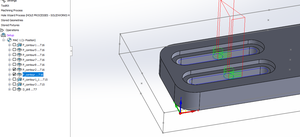

slot5.png (4083 просмотра) <a class='original' href='./download/file.php?id=207005&mode=view' target=_blank>Загрузить оригинал (92.28 КБ)</a>
Kachik писал(а): Дайте лучше весь проект целиком посмотреть...
p.rar
(560.68 КБ) 167 скачиваний
Скажите если я накосячил пакуя проект - я мог.
Kachik писал(а): ↑ почему бы им и не не совпадать
Ну ж-код они все вывалили одинаковый насколько я могу видеть. Если все 5 в симко положить то траектории совпадают.
slot6.png (4081 просмотр) <a class='original' href='./download/file.php?id=207007&mode=view' target=_blank>Загрузить оригинал (120.11 КБ)</a>

PXL_20230311_214547497.jpg (4045 просмотров) <a class='original' href='./download/file.php?id=207009&mode=view' target=_blank>Загрузить оригинал (2.82 МБ)</a>

Блин, это была механическая проблема.
viewtopic.php?p=643778#p643778 я когда его собирал обратил внимание на то что муфта оси У как-то странновато сделана и сулит проблемы и вот они - проблемы. Закрутил муфту ещё раз и всё стало делать как надо.
