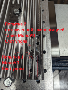

Помогите пожалуйста со следующей проблемой - как-то произвольно убегают случайные оси.
Пример: есть такой слот
slot.png (4395 просмотров) <a class='original' href='./download/file.php?id=206995&mode=view' target=_blank>Загрузить оригинал (138.47 КБ)</a>
Если сделать одну УП:
https://paste2.org/g5Cwjs21
то слоты как-то произвольно съезжают, причём это бывает и по оси Х и по оси У.
slot2.png (4395 просмотров) <a class='original' href='./download/file.php?id=206997&mode=view' target=_blank>Загрузить оригинал (21.99 МБ)</a>
если его разбить на 4 УП и скормить маку - всё нормально.
1. https://paste2.org/tHfNIBLv
2. https://paste2.org/FDk6j7AP
3. https://paste2.org/EjfIVD4c
4. https://paste2.org/zFwjJDjB
slot3.png (4395 просмотров) <a class='original' href='./download/file.php?id=206996&mode=view' target=_blank>Загрузить оригинал (5.54 МБ)</a>
Я не думаю что это механическая проблема:
4 отдельных уп работают норм. Я померял люфты по осям и они в рамках приличия.
Я не думаю что это электрическая проблема:
При повторном прогоне "МоноУП" проблема воспроизводится 1 к 1.
Я не думаю что это проблема с УП или ПП:
Я сколько мог глазом глядел в УП и они все одинаковые и уж точно там во всех слот сквозной находится по центру большего слота, а при прогоне моноуп он на 2-3мм уезжает в бок.
slot4.png (4395 просмотров) <a class='original' href='./download/file.php?id=206998&mode=view' target=_blank>Загрузить оригинал (102.36 КБ)</a>
Я думаю на mach3 - он у меня немного ворованный и мне кажется что проклятые капиталисты туда специально багов встроили. Известно ли кому-то достоверно о таких спецэффектах ворованного мака?
Подскажите пожалуйста куда глядеть?

Ни в Матче ни в Солиде нет никаких закладок для не честного использования. Это бред из области городских легенд.
По отдельности у вас контура 5, 6, 7 и 8. А в объединённом файле переход контур 2. И как их можно вообще сравнивать если контура везде разные и почему бы им и не не совпадать?
Дайте лучше весь проект целиком посмотреть...
П.С. если что-то и косячит, то постпроцессор, он явно какой-то кривоватый...

А станок с автосменой?
Мне не нравится, что при смене идёт корректировка инструмента и на диаметр и на высоту...

Посмотрел проект.
1. обход идёт по контуру при этом стратегия карман???
2. контуры выбраны в разную сторону, например 5ый и 2ой, из за этого начало траектории в разных местах...
3. возможно из за наличия включенной коррекции Матч косячит...
У меня если убираю разный подвод и делаю врезание в одном месте, код повторяется до единого знака например на P_contour5 и P_contour2...
Надо более аккуратно подходить к каждому этапу составления программы, стараться единообразно выбирать контура, применять правильные стратегии и не торкать разные галочки.
Однозначно править пост и убрать лишние опции... Например вначале выводится поворотка А в 0... То есть пост изначально для поворотной оси... его лучше не использовать при 3ёх осевом фрезеровании. Наверное не просто так отдельные посты на 3, 4 и более осей...
Разобраться откуда лезет коррекция инструмента и отключить или привести в соответствие ...
Просто из за вот этих мелочей набегает в итоге какая-то кака...

Kachik писал(а): ↑ Мне не нравится, что при смене идёт корректировка инструмента и на диаметр и на высоту...
Без АТС. Мысль интересная, убрал все T и G0 A(не так чтобы они сильно мешали):
https://www.diffchecker.com/ArJyzNVU/
увы, мимо.
PXL_20230311_214547497.jpg (4314 просмотров) <a class='original' href='./download/file.php?id=207009&mode=view' target=_blank>Загрузить оригинал (2.82 МБ)</a>
Kachik писал(а): Просто из за вот этих мелочей набегает в итоге какая-то кака...
Большое спасибо за критику, я вижу что там есть пространство где из-за несовершенства мира можно закрыть очи, но мне кажется что всё это напрямую не связано с проблемой.
Чисто из любопытства - а чем карман заданный контуром плох?

Блин, это была механическая проблема.
viewtopic.php?p=643778#p643778 я когда его собирал обратил внимание на то что муфта оси У как-то странновато сделана и сулит проблемы и вот они - проблемы. Закрутил муфту ещё раз и всё стало делать как надо.
