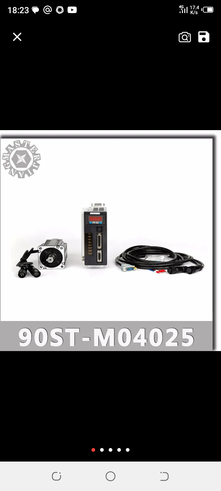

Как считаете можно юзать на станке ? Наверное темы такие уже были..мне важно сочетание вала 16 мм сильно. И вот остановился на этом выборе
Screenshot_20230310-182339.png (5620 просмотров) <a class='original' href='./download/file.php?id=206972&mode=view' target=_blank>Загрузить оригинал (183.71 КБ)</a>

как говорили классики - "кому и кобыла невеста"
ширпортребные китайские сервы имеют энкодер с небольшим разрешением. и это разрешение надо поделить примерно на 10 (ну ладно, может на 5). Вот с такой точностью будет ось позиционироваться.

Сервы это не шаговики. Там не будет так что включил и сразу будет работать. Вернее работать будет но криво. На форуме много тем типа почему получаются овалы вместо окружности. Нужно будет настраивать пид регулятор. А делать это вслепую еще тот гемор. Лучше поискать в китае ту же дельту к которой хоть софт есть.

Что-то вы меня совсем пугаете. Там мануал есть..не понимаю. У меня стоят сервы дельты на станке . Не помню чтоб я что-то особо настраивал кроме баланса вала ( забыл как называетя ) а импульсы в linux cnc

Тут почитайте. Люди нат ались вдоволь.

вполне рабочие. У меня работают :)
Вопрос изначально не верно поставлен. Какие требования предъявляет Ваш станок к сервам? Оттуда и начинайте. А не наоборот, купил серву и к ней станок подбираем :thinking:

Хаха. Да вы правы. Сначала куплю их потом железо ))
Кфпэ 250... Не хочу менять родные шкифы . Там ремни не современные а старого образца. Шкифы сдернуть для меня проблематично . Пока решил пойти простым путем. И валы нужны у мотора 16. Отсюда этот выбор. Ну там дальше ременная передача на другой шкиф оси идёт .с увеличением наверное 1/2 я не считал. .. как понимаю могу добавить оптические линейки если что. Как их комутататить с linux cnc пока не разбирался
