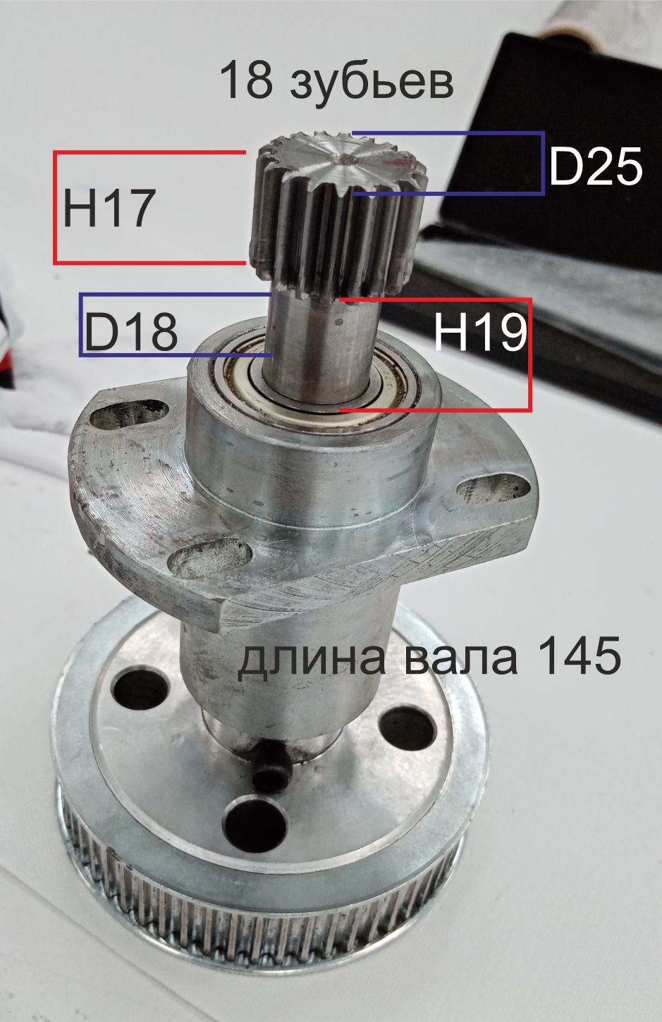

вал с шестеренкой
Сообщение aleg1977 »
вал.jpg (5784 просмотра) <a class='original' href='./download/file.php?id=206904&mode=view' target=_blank>Загрузить оригинал (167.57 КБ)</a>
Здравствуйте. Помогите пожалуйста разобраться с проблемой. Износилась шестерня на валу, которая ходит по прямозубой рейке (ось Y) через ременную передачу от шагового двигателя. Не могу нигде подобрать замену. Размеры на фото. Посоветуйте пожалуйста решение проблемы.
Re: вал с шестеренкой
Модуль вроде 1,25
Можно поискать шестерню, старую сточитьс вала , новую прикрепить
Если с валом , то скорее всего на заказ
Сообщение Евжений »
https://aliexpress.ru/item/100500300844 ... 4aa68x5Tj0
https://aliexpress.ru/item/100500287620 ... 4aa6o4d0aH
https://aliexpress.ru/item/32708744714. ... 4aa6o4d0aH
Можно у китайцев в чате поспрашать.
Можно сделать/купить шестерню, отпилить старую и приварить новую.
