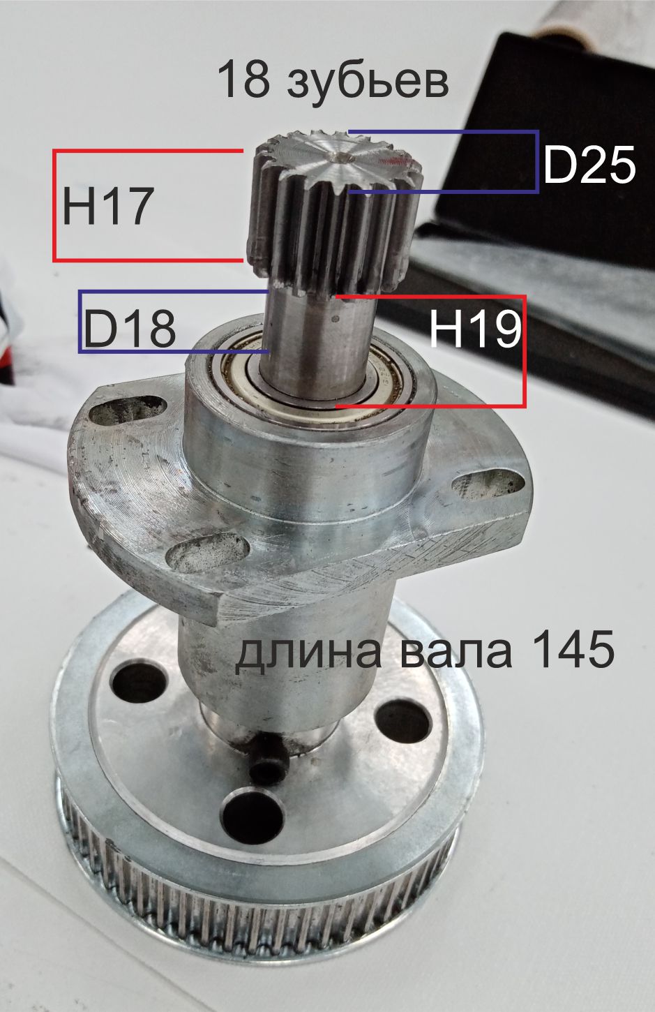

Здравствуйте. Помогите пожалуйста разобраться с проблемой. Износилась шестерня на валу, которая ходит по прямозубой рейке (ось Y) через ременную передачу от шагового двигателя. Не могу нигде подобрать замену. Размеры на фото. Посоветуйте пожалуйста решение проблемы.
Re: вал с шестеренкой
Модуль вроде 1,25
Можно поискать шестерню, старую сточитьс вала , новую прикрепить
Если с валом , то скорее всего на заказ

Можно у китайцев в чате поспрашать.
Можно сделать/купить шестерню, отпилить старую и приварить новую.
