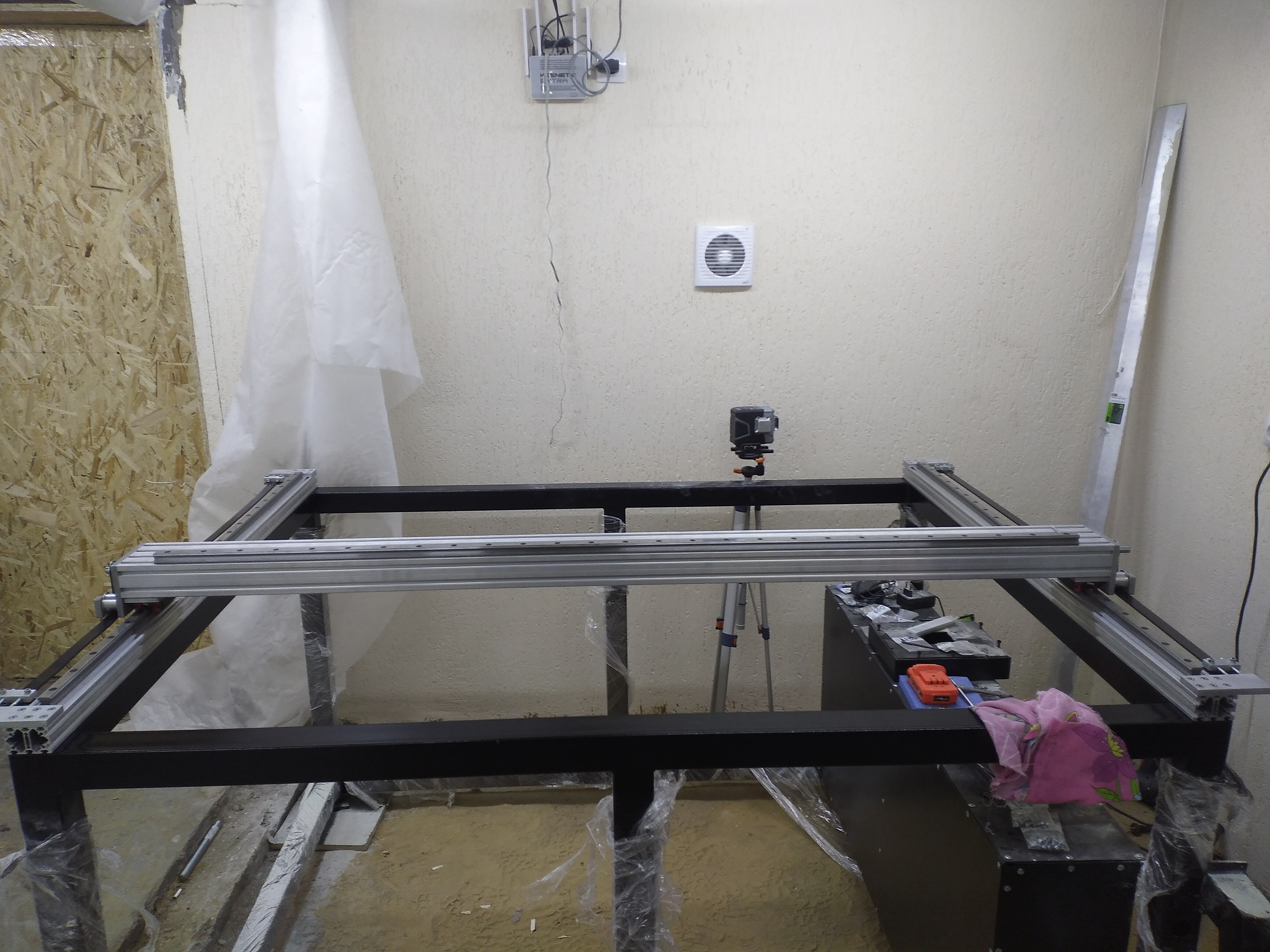

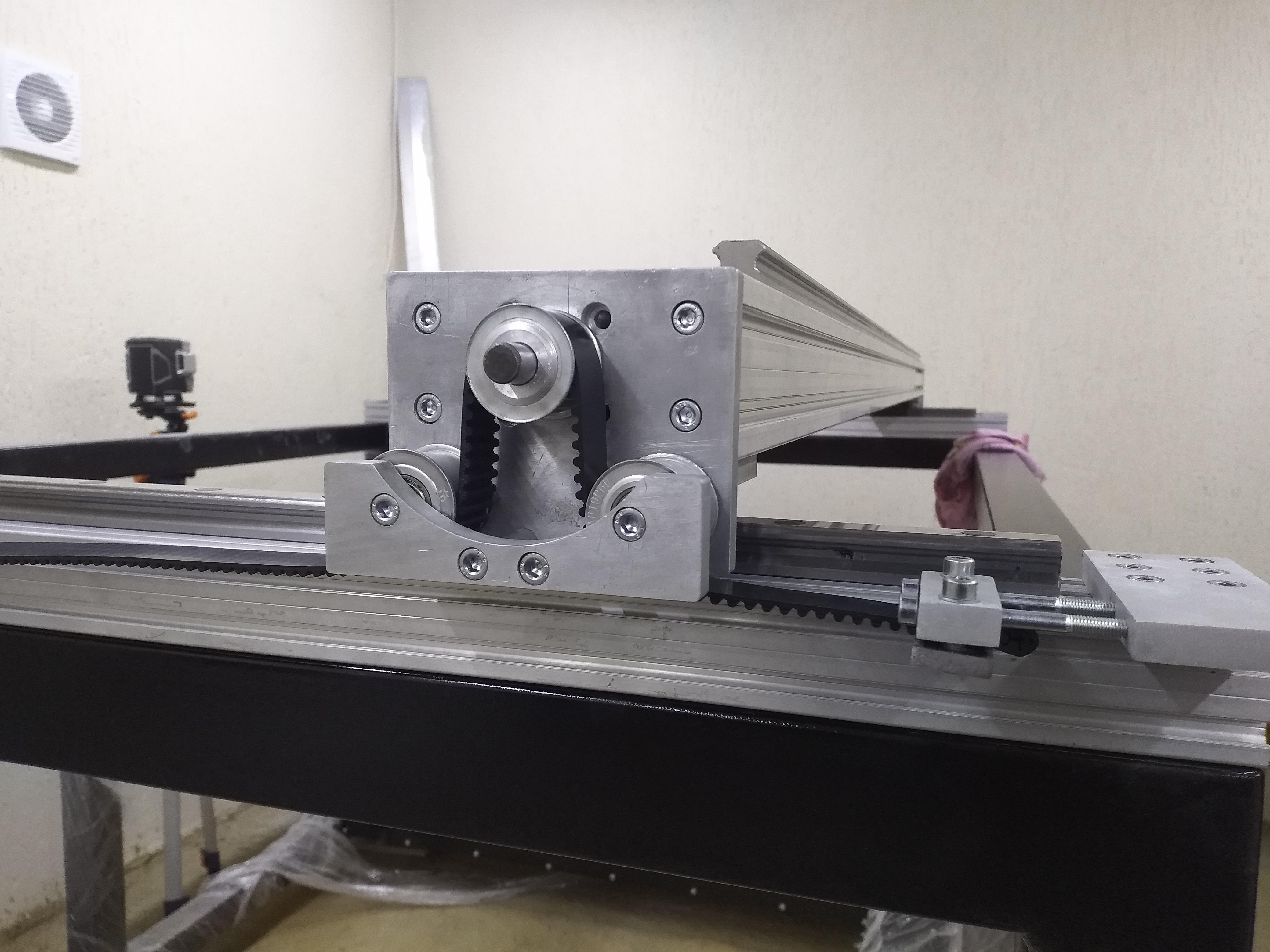

Добра всем. Станок делаем впервые. Чуть раньше пытался выровнить поверхность станины, с вашей помощью победил 👍. Теперь встал вопрос о натяжения ремней на оси Y. Балка без ремней катается легко с хорошей инерцией, как только накидываем ремни не натягивай их, едет очень туго, чем сильнее натяжка тем туже катится. В чём может быть дело и как должна ездить балка? Какую силу натяжения делать?

А привод на ремни, ну двигатель, где стоит? Подключен? С ремнями в любом случае будет сопротивление, он же изгибается сильно в этом узле. Я бы натягивал уже по факту. Натяжение не большое. В 3d принтерах вообще мелкая пружинка стоит.

Привод справа, но это не имеет значения. Вопрос как сильно надо тянуть ремни и нормально ли что балка ездит в разы тяжелее после накидывании ремней? В нашем случае не зd принтер, балка как видно на фото тяжёлая

У вас вал через весь портал идёт? Провисание/изгиб этого вала, перекос портала, поджимание кареток к рельсам из-за выбранной схемы перемотки ремня, 100500 причин...на конечный результат скорее всего этот вал и будет больше влиять чем тугость хода портала в целом :wik:
Нету никакой особой технологии натяжения ремней, минимум - ремень плотно облегает шкивы(зависит от диаметра шкивов и от того армированный ремень или нет), максимум - изгибание валов(особо актуально для 5мм валов шд без дополнителной опоры). Минимум наверное можно по смене направления движения проверить с помощью индикатора, единообразие натяжения легко пальцами проверяется, можно и железяку для этгого сделать по типу автомобильных.
