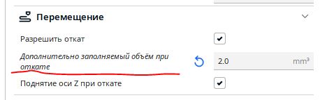

Здравствуйте.
В программе Ultimaker Cura генерируется код, в котором при переходе печатающей головки откуда-нибудь на внешнюю стенку (самый наружный, чистовой слой), как я понимаю происходит откат материала и при начале печати, он не успевает снова вернуться в сопло, получаются пропуски.
Существуют ли какие-то настройки, позволяющие настроить бОльшую подачу материала к моменту начала печати внешней стенки, либо начинать печатать стенку изнутри изделия, где эти огрехи не будут видны ?
Заранее большое спасибо, только принтер приобрёл, вот, мучаюсь ....

Если еще актуально, установите некоторое значение этого параметра "Дополнительный заполняемый объем при откате". У меня для сопла 0.8мм подходит значение 2 куб мм.
Capture1.JPG (10065 просмотров) <a class='original' href='./download/file.php?id=206625&mode=view' target=_blank>Загрузить оригинал (17.63 КБ)</a>
