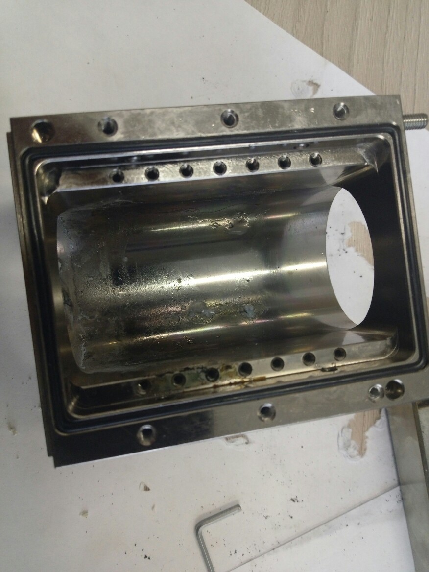

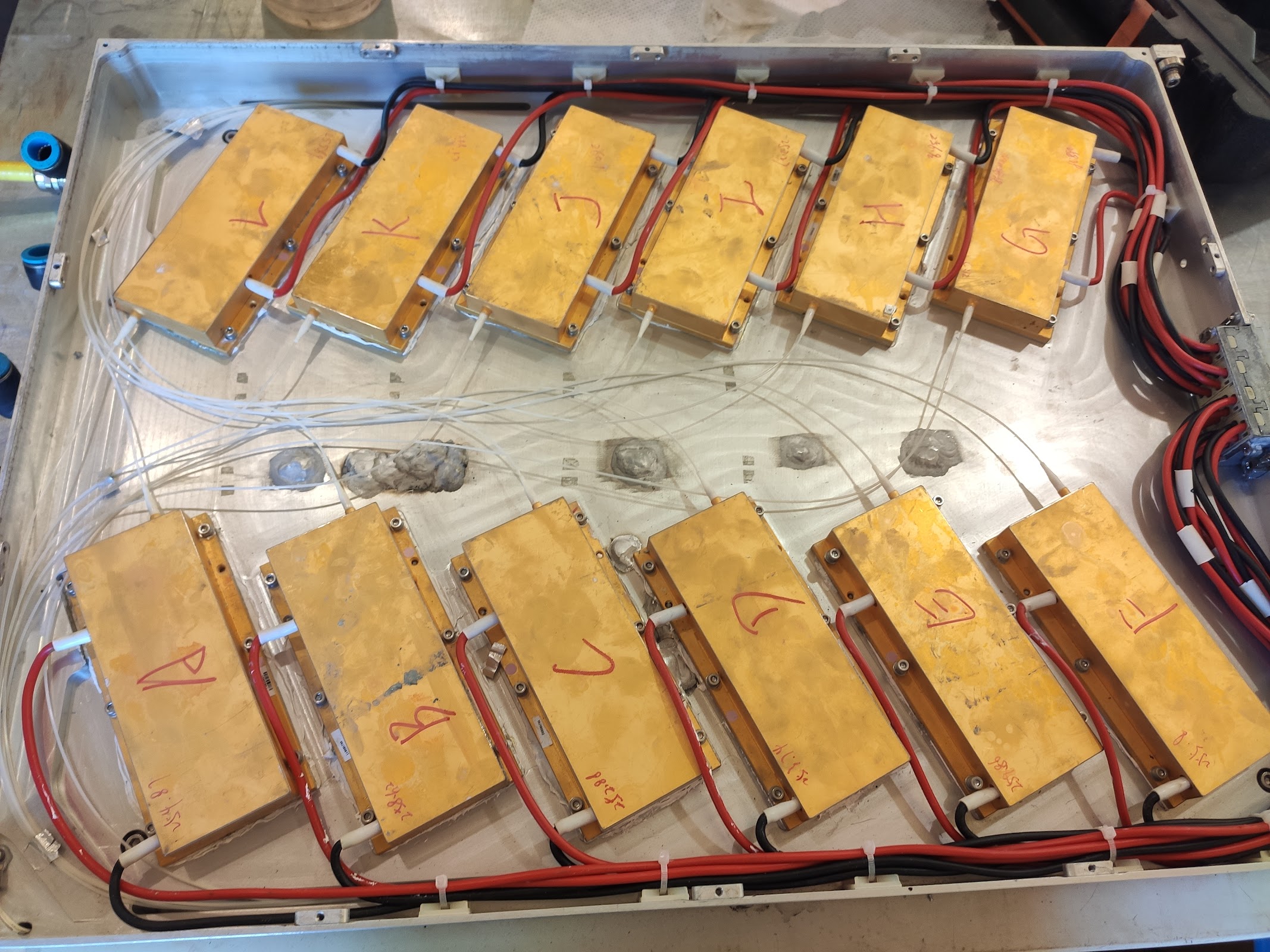

aftaev писал(а): ↑13 янв 2023, 12:13 Dima12, голову ВМ111 только получили, еще не разбирали как оно там устроено. А именно где ходит вода охлаждения. Вода ходит в корпусе головы или между линзами и через воду проходит лазер. Хотел найти ответ на этот вопрос, и полез в инет. Наткнулся на видео китайца у которого нижнее защитное стекло было мокрым. Он в видео поменял уплотнительные резинки. Если видео найду скину.
вода циркулирует в рубашке корпуса. Остужается только сам корпус. Конденсат в принципе может образоваться и сверху стекла (в блоке линз).
негерметичность рубашки охлаждения встречается, но редко.
Один раз станок приехал в -28. Через пол года вода в блоке линз - при транспортировке вода замерзла, раздавила рубашку и постепенно трещину проело до дырки.
Rom327 писал(а): ↑13 янв 2023, 12:48 Холодный воздух остужает стекло, отсюда на нем конденсат...
Когда теплый воздух ходить по холодным трубам подачи, и эти трубы очень длинные - все равно влага оседает.
Когда воздух выходит из трубы с давлением, в камеру ПОД стеклом - он остывает (при расширении). Опять же влага которая в воздухе есть - оседает где-то.
