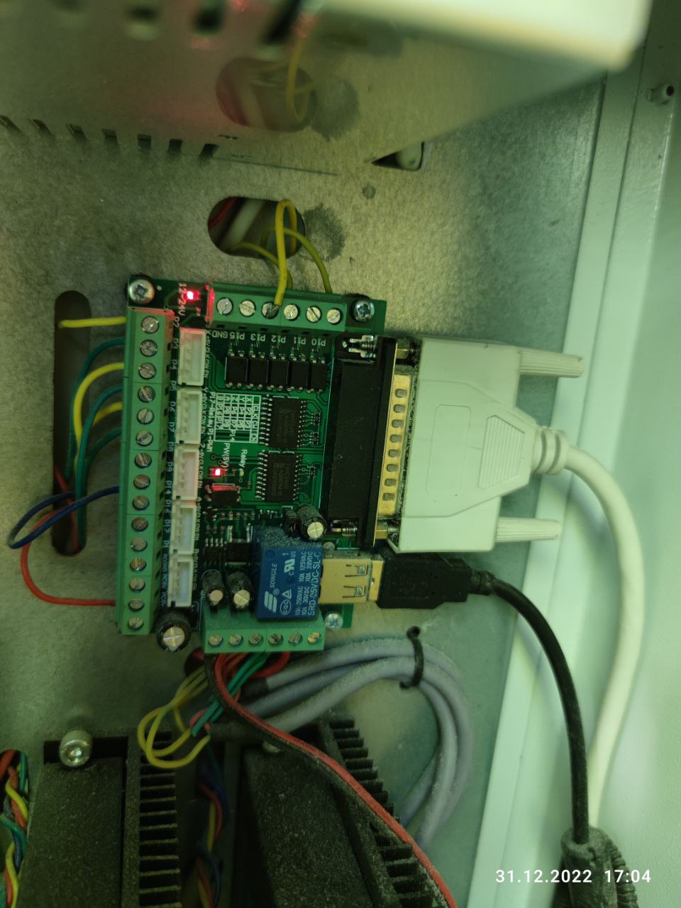

Однажды перестал срабатывать концевик по Z. Как оказалось умер и датчик и порт на плате (замыкание напрямую с GND не давало результата. Поменял датчик и порт - все заработало. Станок простоял без работы месяц - приезжаю - не работает концевик по Х. Сам светится, работает на другом порту. У кого-нибудь было такое? Покупать новый контроллер, или причина в чем-то еще?
photo_2022-12-31_17-05-42.jpg (2008 просмотров) <a class='original' href='./download/file.php?id=206094&mode=view' target=_blank>Загрузить оригинал (159.98 КБ)</a>

Это не контроллер, это плата отделяющая силовую часть(с высоким напряжением и большим током) вашего станка от нежных потрошков компа. В общем, БПшник посмотрите. Если под "датчик и порт на плате" подразумеваются индукционный датчик приближения и оптопара на входе, то там ломаться нечему при номинальных токах/напряжении в цепи.

kfmut писал(а): 31 дек 2022, 17:50 Это не контроллер, это плата отделяющая силовую часть(с высоким напряжением и большим током) вашего станка от нежных потрошков компа. В общем, БПшник посмотрите. Если под "датчик и порт на плате" подразумеваются индукционный датчик приближения и оптопара на входе, то там ломаться нечему при номинальных токах/напряжении в цепи.
БПшник в ящике станка? Что с ним может быть не так? он у меня через стабилизатор работает. Прилететь могло только через заземление.

Тот БПшник от которого запитаны датчики. Например, люто-китайское происхождение, и по этой причине в него запаяны бу-шные выходные конденсаторы, выдранные из предыдущего местообитания клещами. Мультиметром выходное напряжение БП проверьте, а в разрыв провода датчика - какой ток идёт на оптопару при срабатывании концевика.
ЕМНИП(!!!) тут можно датчики запитать от отдельного БПшника, например, на 12В, но это схему подключения смотреть нужно, м.б. ещё кто-нить так подскажет.

В общем похоже что-то с контактами в ЛПТ-разъеме. пошевелил и на ПК и на плате - заработало. Сейчас понял, что могло на плату прилететь по ЛПТ с компа, так как он не через стабилизатор. У нас летом гроза была - погорел монитор, сетевая карта на матери и БП в компе.
