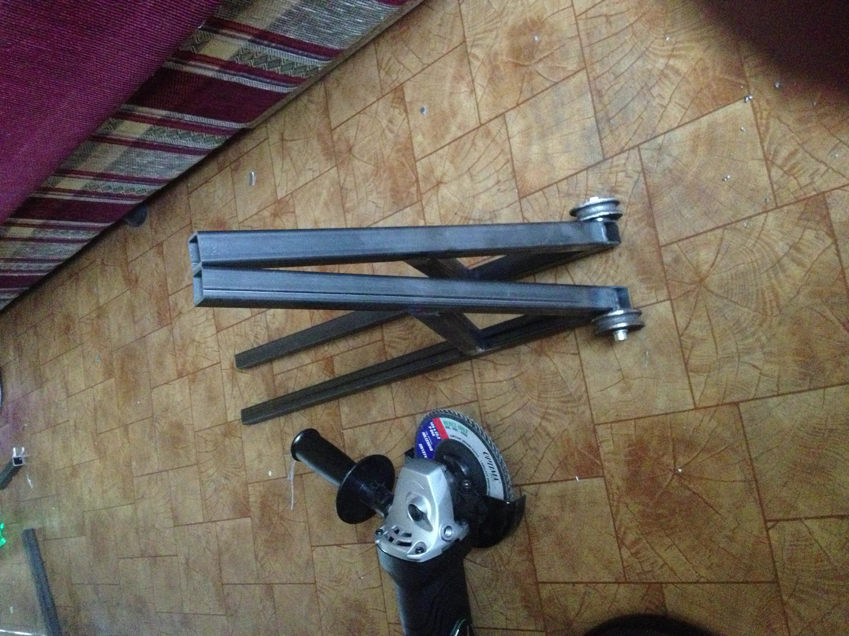

возникла необходимость вывесить заднее колесо на моте, а подката нет. покупать земноводное запретило.
покупаем квадратную трубу, режем, варим, получились стойки
IMG_0328.JPG (6169 просмотров) <a class='original' href='./download/file.php?id=16627&mode=view' target=_blank>Загрузить оригинал (2.31 МБ)</a>
оказывается на станке чертовски удобно резать трубу под углами. достаточно повернуть систему координат.
можно конечно рассчитать XY через синусы/косинусы, но это такой гимор :) пусть машина думает.
приварил колесики от хз чего. не знаю нужны ли они, но у всех есть, чем я хуже ... :monkey:

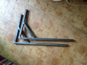

примерка перед окончательной сборкой. с первого раза как надо. спасибо интернетам за примерные чертежи.

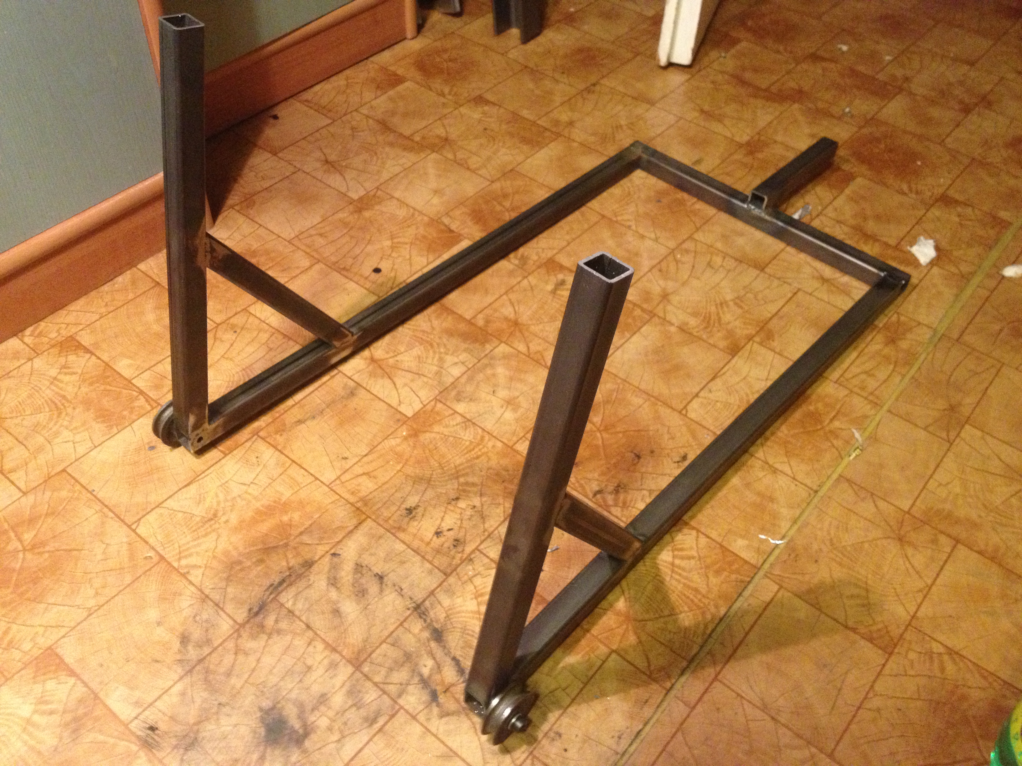

окончательная сборка.

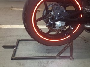

осталось сделать только вилки для роликов. вчера не успел.

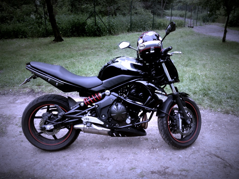

А пятки какие-нибудь резиновые не будешь делать?
ЗЫ сфоткай свой мотик целиком, может мы еще что-то самодельное углядим, помимо тормозов :)

А не хлипенько? Заводские обычно сделаны из трубы вдвое большего сечения.

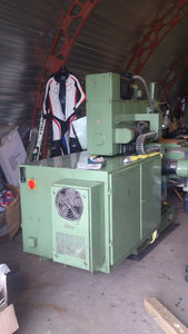

Re: подкат для мотоцикла
Покажу много, но теперь только в воскресенье-понедельник - AG400 находится в мотосервисе. :)

вообще испытания покажут. но я очень очень сомневаюсь что труба 20х20х2 согнется под весом 98(сняраженный вес на одной оси)/2=49кг. при том что угол приложения силы ~10%.

Нет, в воскресенье туда собираюсь, там и сфоткаю подкаты. А на тех фотках, что уже есть только мотошкура мелькает. :)
DSC_5039.jpg (6159 просмотров) <a class='original' href='./download/file.php?id=16636&mode=view' target=_blank>Загрузить оригинал (840.58 КБ)</a>
P.S. Хотя вчера случилась проблема с одним из серваков на работе пока я у станка был - пришлось сервак лечить со "стойки ЧПУ". :hehehe:

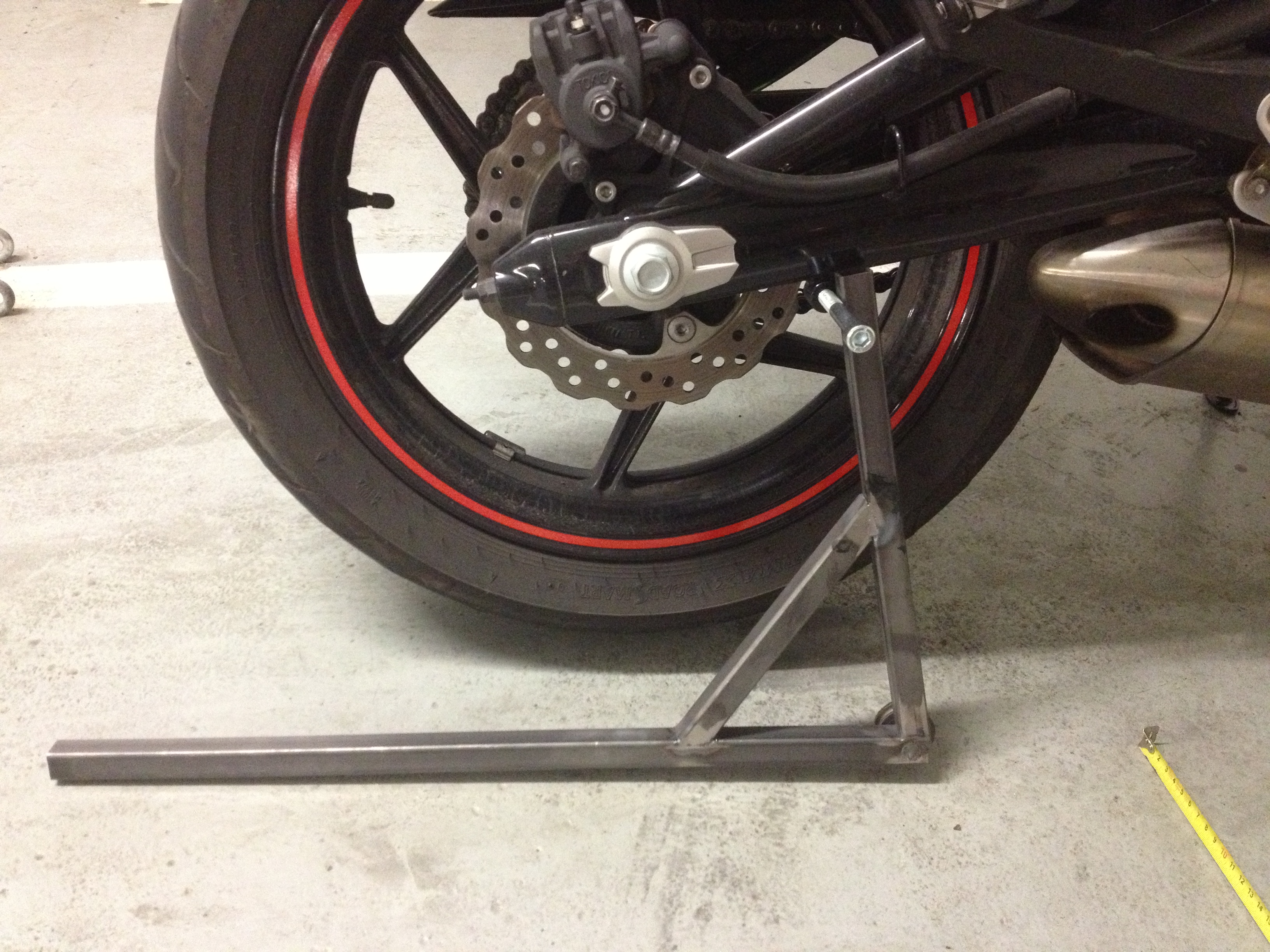

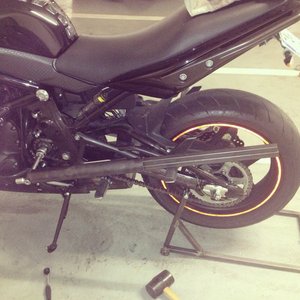

Агрегат в действии
image.jpg (6105 просмотров) <a class='original' href='./download/file.php?id=16656&mode=view' target=_blank>Загрузить оригинал (1.92 МБ)</a>
Залез на байк, скакал на нем как сайгак и все хорошо.
А вот приспособа для трудных гаек
image.jpg (6105 просмотров) <a class='original' href='./download/file.php?id=16657&mode=view' target=_blank>Загрузить оригинал (1.67 МБ)</a>

Алексс писал(а): вот приспособа для трудных гаек
Киянка? :)
Сообщение Алексс »
нет, метровая труба :)
даже две. нет, даже три. я был сильно зол и решительно настроен, потому взял с запасом.
