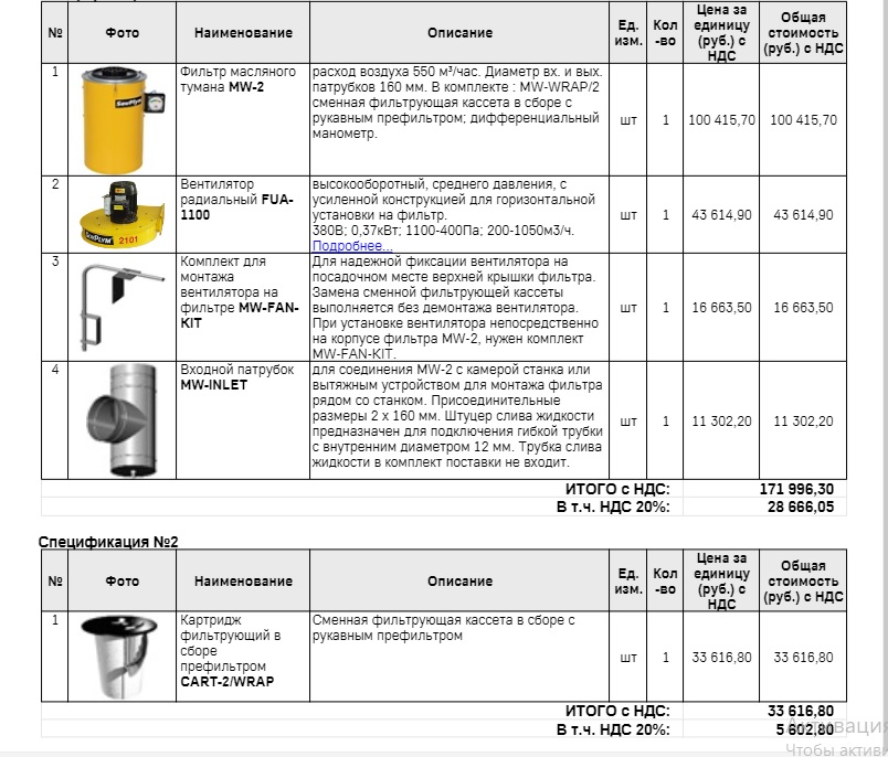

В цеху из-за обилия станков стал витать масляный туман СОЖ и я начал смотреть какие варианты есть на рынке. Естессно всё буржуйское нам уже не поставляют, остались поделки местных "заводов". Так вот, ниже картинка счета от СовПлим на их вентилятор. Посмотрите, какие шикарные цены на ведро из под краски с воздушным фильтром от грузовика. Особенно доставила цена на угольник из оцинковки, для подключения рукавов!

На выставке тоже ржал с их цен. Но на госах у них конкурентов походу нет :)

john1987887 писал(а): ↑ Посмотрите, какие шикарные цены на ведро из под краски с воздушным фильтром от грузовика.
Фильтр от грузовика, СОЖ не улавливает. Есть специальные вентиляторы с узким колесом. Они способны собирать влагу. Эти вентиляторы больше работают как центробежное колесо.

aftaev писал(а): ↑ Фильтр от грузовика, СОЖ не улавливает. Есть специальные вентиляторы с узким колесом. Они способны собирать влагу. Эти вентиляторы больше работают как центробежное колесо.
Да, импортные уловители в большинстве своем имеют специальный ротор, который, грубо говоря, прессует туман и заставляет его осаждаться на лопатках, потом он стекает на стенку корпуса и в дренаж, а сам воздух все равно идет через фильтр и потом наружу. Все наши "разаработки" в основном простое ведро и фильтр. Так оно тоже будет работать, но надо создать циклон в ведре, чтобы туман стекал по стенкам. Фактически это большой пылесос. У меня керхер может собирать СОЖ без проблем, наружу туман не вылетает, так там именно так и сделано, поток кольцом вдоль стенки скользит и оседает на дне.
Re: Вертикальный китаец JW CNC VMC 425
john1987887 писал(а): ↑ Все наши "разаработки" в основном простое ведро и фильтр.
В видео есть устройство. В видео мелькает название КАМА 300. Находим сайт: https://vintc.ru/catalog/filtry_maslyanogo_tumana/940/ осталось узнать цену :)

Самые дешёвые, которые находил из российских это "комета". Просили за них что-то около 120тр. Естественно, не купил. Прикинул, что проще самому сделать. Абсолютно аналогичные элементы используются в фильтрации воздуха с кухонь, можно из готовых фильтров собрать. Жироуловитель-решётка, потом ячеистый жироуловитель и на выходе типа обычного фильтра. Бюджет насчитал около 30тр за все комплектующие при покупке готовых элементов.
