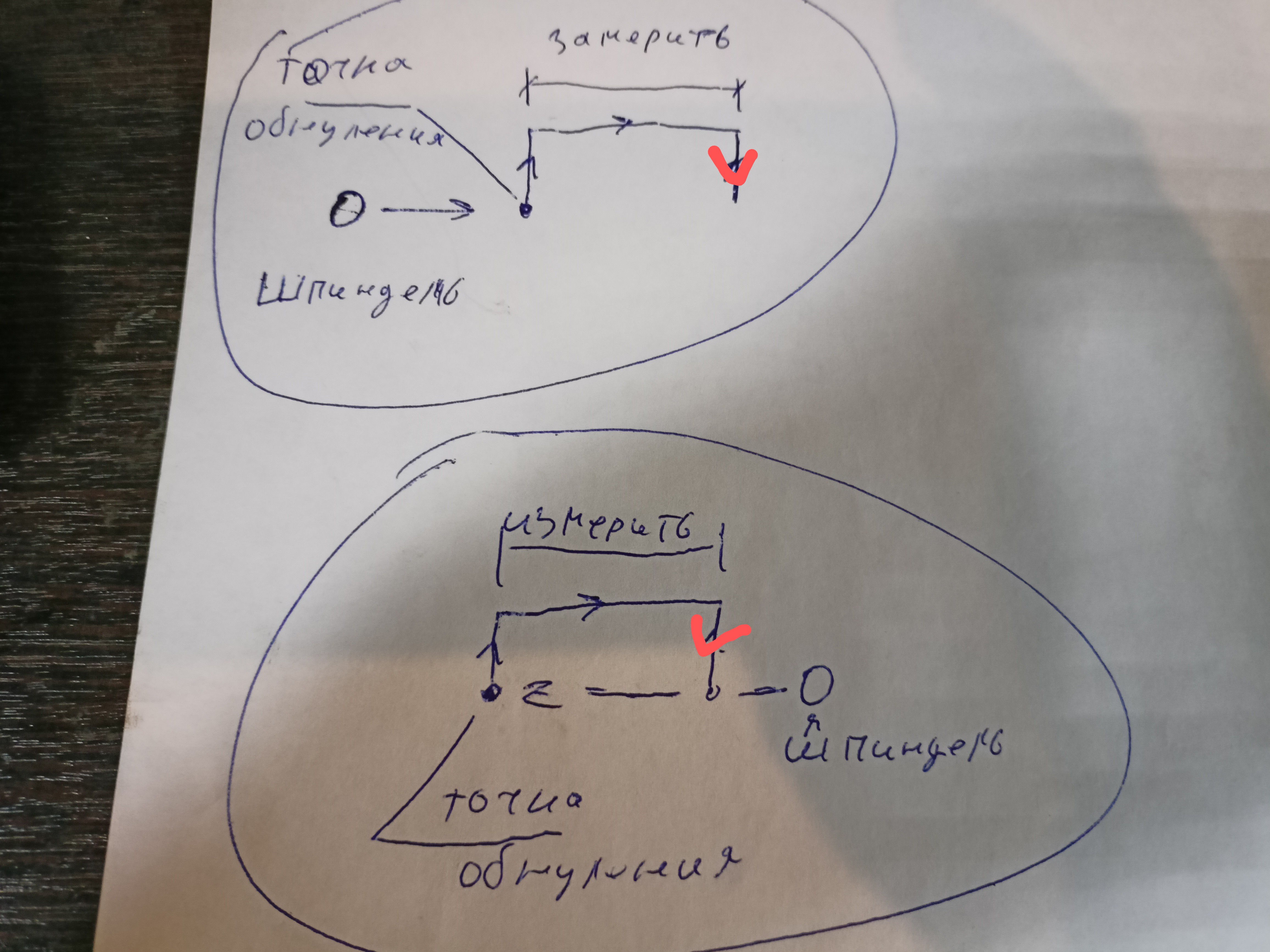

Поробуйте провести измерение по такой методтке как на картинке. Смысл в том что бы сначала шпиндель подъехал к точки обнуления слева и в лево шла обработка т.к. люфт должен выбраться при движении шпинделя к точки обнуления. А потом что бы шпиндель подъехал справа, а обработка шла влево и люфт будет выбираться уже при обработке. Произвести замеры и сравнить. Все два варинта обрабатывать на одном месте на столе. Я так выискивал люфт на лазере на ремнях. Ещё есть вариант перетянутых ремней на редукторе явного люфта не будет но при движении ремень как бы смещяется относительно зубов шкива.

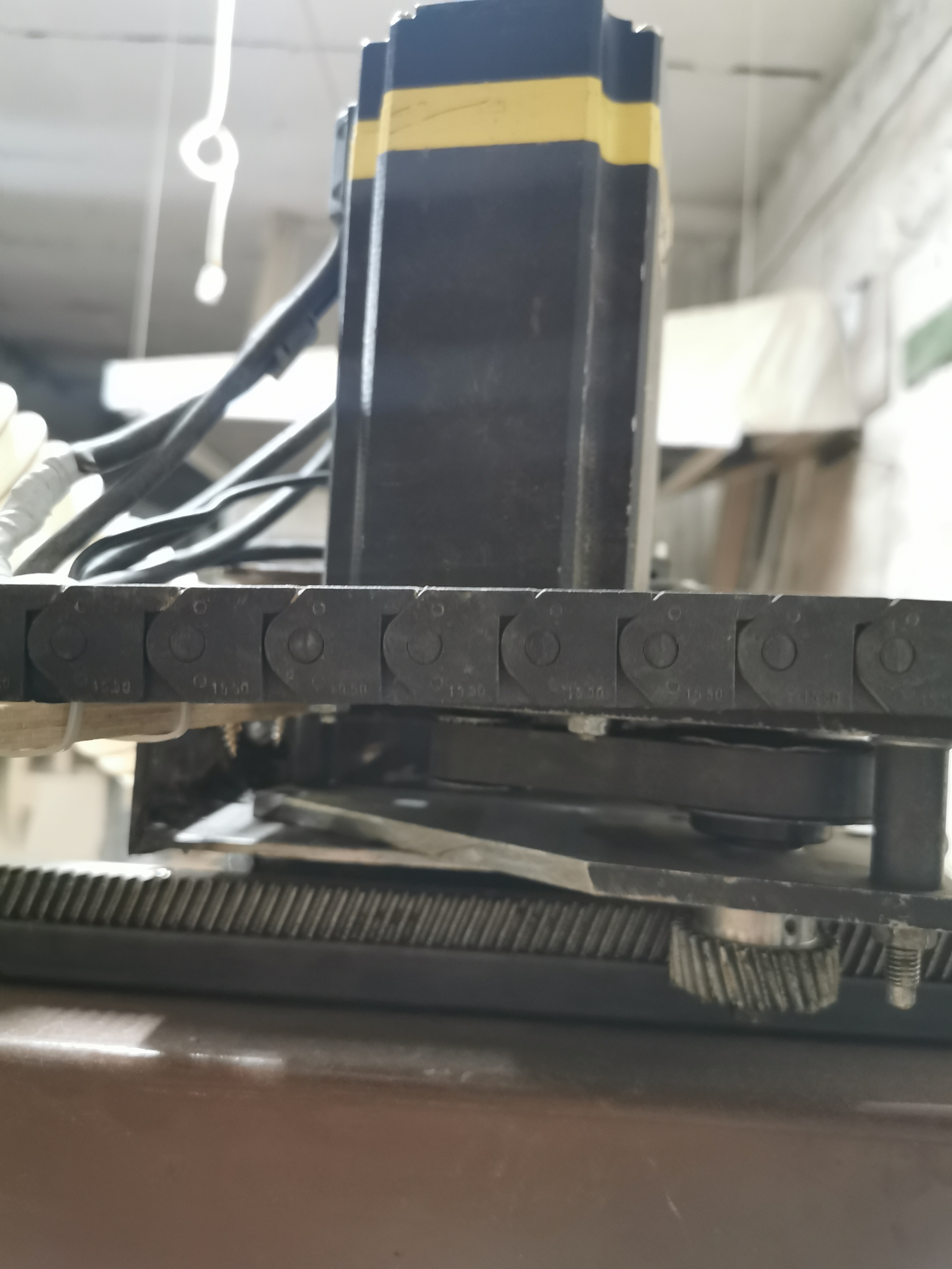

Вот так всё выглядит.
Итак, замена двигателя и драйвера с другой оси не привели ни к чему. Ошибка осталась один в один. Хорошо, что двигатель менять не надо, плохо, что проблема не решена.
Рассмотрим люфты. И на старой рейке, и на новой расстояние неправильных проходов одинаково. Люфта на рейке нет точно. И на валу двигателя соответственно тоже нет, т. К. Одинаково на двух двигателях ошибка. Из механики остаётся только возможный люфт на большой шестерни в редуктор, т. К. Та, которая ходит по рейке поменялась и сидит на шпонке жёстко.
Если и там всё будет хорошо, то остаётся только замена системник, но я очень сомневаюсь.
