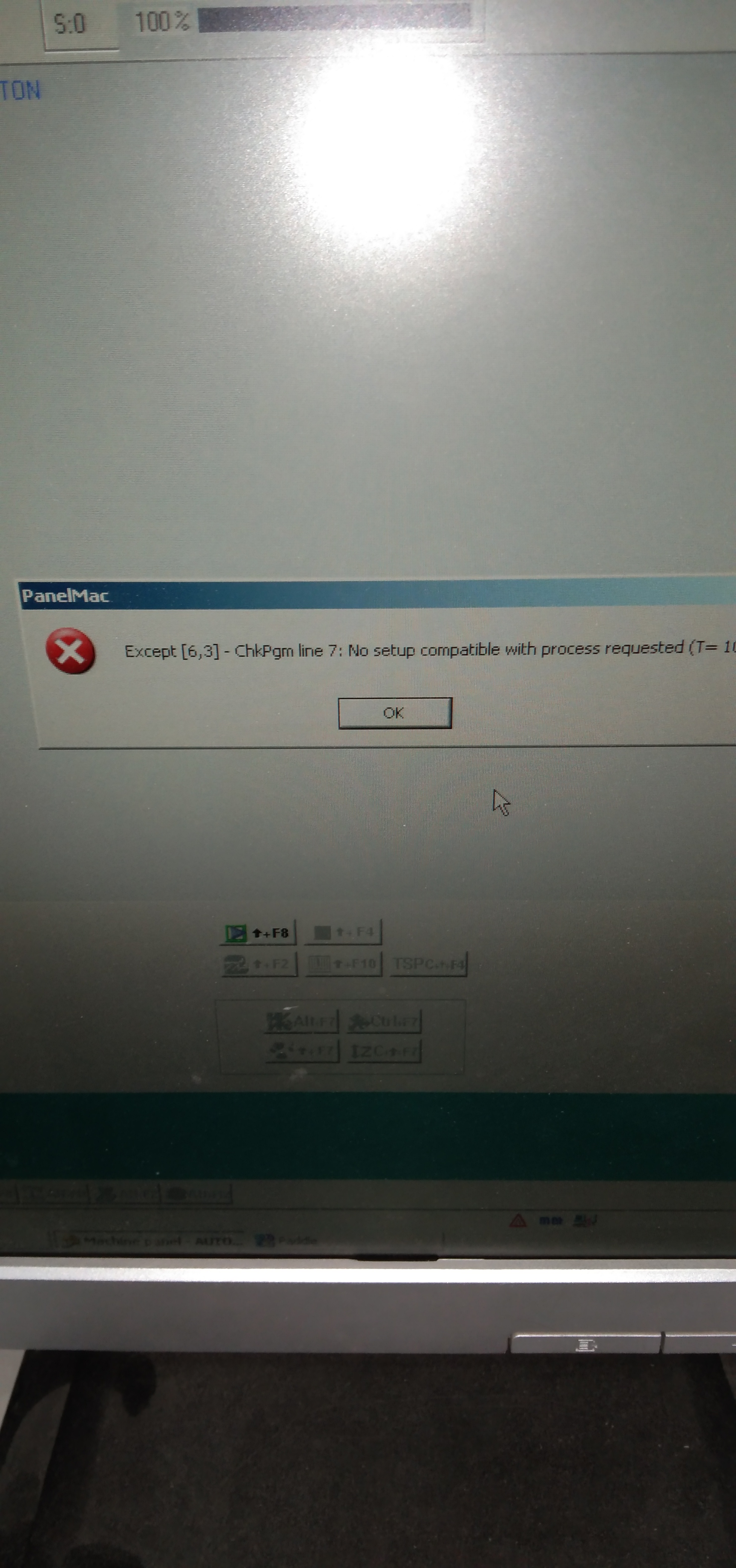

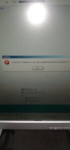

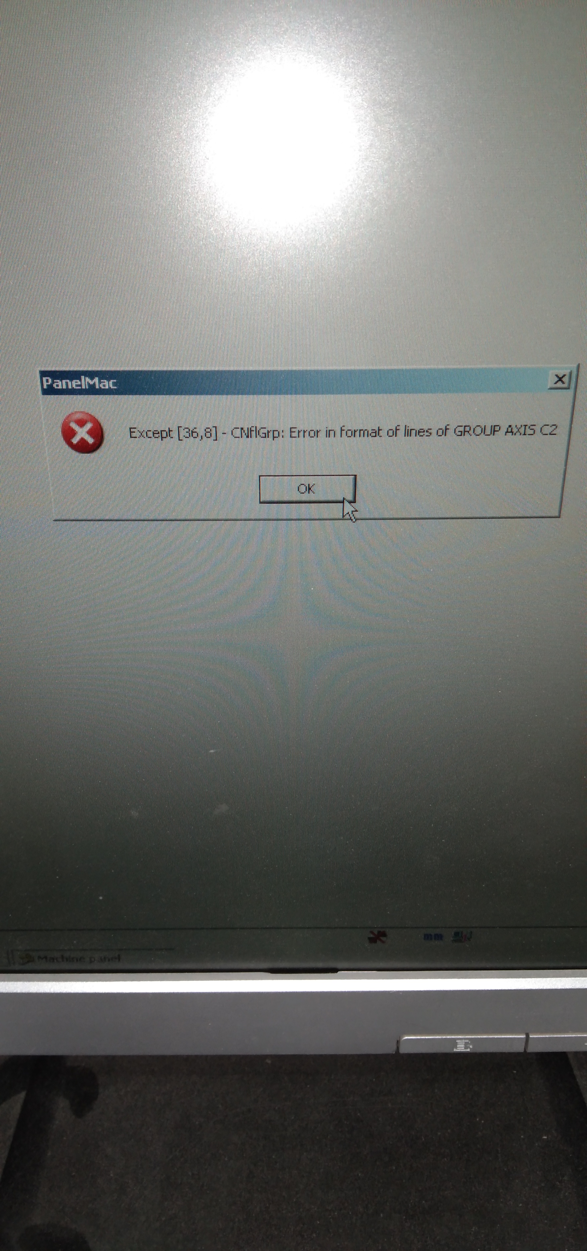

Добрый день. Помогите советом пожалуйста :oops: сегодня с утра не сумел запустить станок. Фото ошибок прилагаю. Заранее спасибо всем кто откликнется
IMG_20221109_073248.jpg (1913 просмотров) <a class='original' href='./download/file.php?id=205419&mode=view' target=_blank>Загрузить оригинал (2.61 МБ)</a>
IMG_20221109_073337.jpg (1913 просмотров) <a class='original' href='./download/file.php?id=205420&mode=view' target=_blank>Загрузить оригинал (1.37 МБ)</a>

Спасибо всем кто посмотрел тему)) с проблемой справился заменив папку "TIB" из резервной копии.
