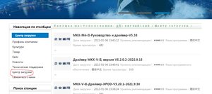

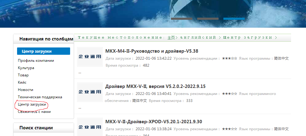

Re: Помогите с подключением платы MKS-V
https://www.wixhc.com/en/xz/index.html
Там искал ?
Могу ещё дать ссылку на лицензионный MACH , надо ?
Там искал ?
И на этом и на других сайтах искал.
На данный момент нашел описание как подключить плату.
Не смог найти драйвер: карта управления движением USB Mach3: драйвер MKSX-V
На сайте качается от платы MKX, но она уже другая, а для платы MKSX-V пишут, что необходимы следующие файлы:
NcUsbPod.dll
драйвер XHC-MKSX-V drive версия не ясна, то ли v2.38.8 то ли v2.58.4
Mach3Mill.xml
M930.mls
Прошу помощи с поиском этих файлов под мою плату.
Драйвер от платы MKX-V подойдет для платы MKSX-V? Платы разные по виду, драйвер один для обоих типов?
Сейчас на форум ходит всего 20-30 форумчан, то что у кого-то есть такая же плата - шанс околонулевой, ибо 100500 этих плат под мак3. Черкните лучше китайцам, тем более если по версиям есть вопрос.
