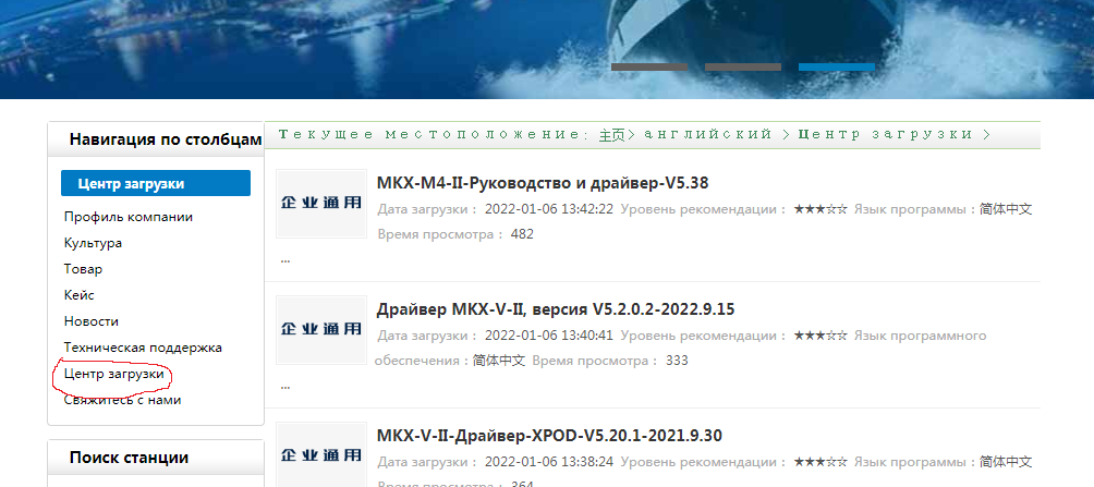

Уважаемые товарищи!
Приобрел станок cnc 3040, он оказался в полу разобранном виде. Штатная плата MKS-V отдельно, вместо нее подключена arduino uno. Часть проводов оказалась просто брошены в корпусе- управление чрп, установка оси зет, внешний разъем на пульт. Прошу помощи со схемой, драйверами и настройкой штатной платы.

Очень нужны драйверы и документация, что идут в комплекте с платой. Вот перечень:
Driver disk 1 disk
MACH3 trouble shooting 1 book
MACH3 config and driver installation 1 book
MKSX –V user Manual 1 book

https://www.wixhc.com/en/xz/index.html
Там искал ?

И на этом и на других сайтах искал.
На данный момент нашел описание как подключить плату.
Не смог найти драйвер: карта управления движением USB Mach3: драйвер MKSX-V
На сайте качается от платы MKX, но она уже другая, а для платы MKSX-V пишут, что необходимы следующие файлы:
NcUsbPod.dll
драйвер XHC-MKSX-V drive версия не ясна, то ли v2.38.8 то ли v2.58.4
Mach3Mill.xml
M930.mls
Прошу помощи с поиском этих файлов под мою плату.

Redclon писал(а): версия не ясна
На данный момент находится MKX-V-Driver--V2.59.7- 2021.1.28
Redclon писал(а): NcUsbPod.dll
Тоже легко находится поиском. Ну а уж про конфиги я не говорю, нашёл все варианты, от 3 до 6. Китайский мануал нашёл, английский лень...

Драйвер от платы MKX-V подойдет для платы MKSX-V? Платы разные по виду, драйвер один для обоих типов?

Сейчас на форум ходит всего 20-30 форумчан, то что у кого-то есть такая же плата - шанс околонулевой, ибо 100500 этих плат под мак3. Черкните лучше китайцам, тем более если по версиям есть вопрос.
