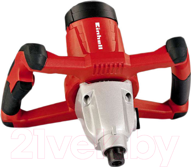

Сверлилка-шуруповерт как бы подразумевает и сверление и нарезание резьбы.
Под эти требования нужен мотор порядка 2квт. Про шаговый двигатель спасибо, рассмешил.
При минимальных доработках смотри на строительные миксеры. Обороты до 400, мощносни от 1.5 квт и выше

У нас резьбовой манипулятор.Прошу прощения,что сразу это не озвучил.Не стал забивать всем голову,что это такое.К сожалению предложенная штука там не поместиться.)).И все заводские манипуляторы сделаны именно на шаговых двигателях.Возможно на сервах.
