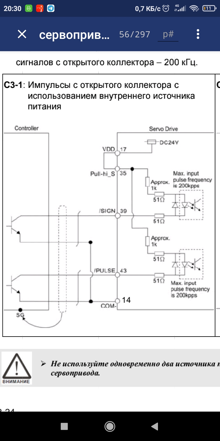

Соответственно вопрос: можно подключить к грбл на ардуино сервопривод или нет? Не могу найти инфу как это сделать. Хелп.
Re: Подключение ASDA-B2 к grbl в роли шпинделя
Если память не подводит, то grbl на шпиндель выдает сигнал ШИМ.
Его конвертировать в аналог 10в ( или ) и это уже заводить в серву. (как и при обычном шпинделе с ПЧ)
Если не прав, то подскажут другие.

Его не обязательно же переводить в агалог. На серветесть два импульсных режима. Но запустить шпиндель пока не получается
zkxFTF писал(а): ↑ Но запустить шпиндель пока не получается
А у вас генерируется ШИМ на выходе из платы? (Я так понимаю, что то отдельная модификация с ШИМ)
Ну и нужно дать серве команду включиться - Servo ON (24v обычно)

Да, по этой схеме подключал
Screenshot_2022-10-09-20-30-02-525_com.rizwan.simplepdfreader2018.jpg (6277 просмотров) <a class='original' href='./download/file.php?id=205135&mode=view' target=_blank>Загрузить оригинал (221.7 КБ)</a>
zkxFTF писал(а): ↑ Да, по этой схеме подключал
Режим позиции включили?
xenon-alien писал(а): ↑ Ну и нужно дать серве команду включиться - Servo ON (24v обычно)
Spindle Enable -> Servo ON (24v обычно, через реле)
Spindle Direction - > SIGN (5v с ардуины)
Spindle PWM -> PULSE (5v с ардуины, но будет вращаться с одной скоростью, нужно что бы частота ШИМ менялась, а не скважность.)

xenon-alien писал(а): ↑ Режим позиции включили?
Да, включил совмещенный режим оборотов и позиции
xenon-alien писал(а): ↑ Spindle Enable -> Servo ON (24v обычно, через реле)
Да хоть как-нибудь уже завести бы. Информации не могу найти. Раздражает уже.

rry писал(а): ↑09 окт 2022, 21:54 наверное логично, что информации мало, задача то у вас не совсем стандартная серву на шпиндель
не сильно в грбл понимаю, но логичнее кажется делать через аналоговый вход? номер в CN1 20 V_REF Аналоговый вход задания скорости (+)
и серву в режим скорости, будет ка шпиндель работать аналогом управляться
ну вообще задача вполне себе стандартная, но не к грбл) + нужна скоростьь + положение

Хочу подключить Delta asda-b2 в роли шпинделя с изменением оборотов из программы + управление положением. С крутилки обороты не очень удобно будет задавать, особенно если будет смена оборотов при изменении диаметров.
Евжений писал(а): ↑09 окт 2022, 22:08 Степ дир вы туда зачем пихаете? Хотите метчиком резьбы резать? Или зачем? Насколько знаю по степ диру грбл не умеет шпиндель крутить.
да, грбл выдает шим сигнал чтоб обороты шпинделя регулировать, как это использовать на стерве?
zkxFTF писал(а): ↑ да, грбл выдает шим сигнал чтоб обороты шпинделя регулировать, как это использовать на стерве?
Скважностью ШИМ сервой не поуправляешь. Только с переходником в Аналог. Никаких крутилок. Ссылки выше давал.

аналог из шима нетрудно сделать - поставить конденсатор + резистор на выход да и всё.
характеристика будет сильно нелинейная, но это можно программно исправить.
а проверять серву надо для начала отдельно.
отцепить от чпу. проводками подать нужные сигналы и посмотреть как живет. может она вообще неисправная у вас.
