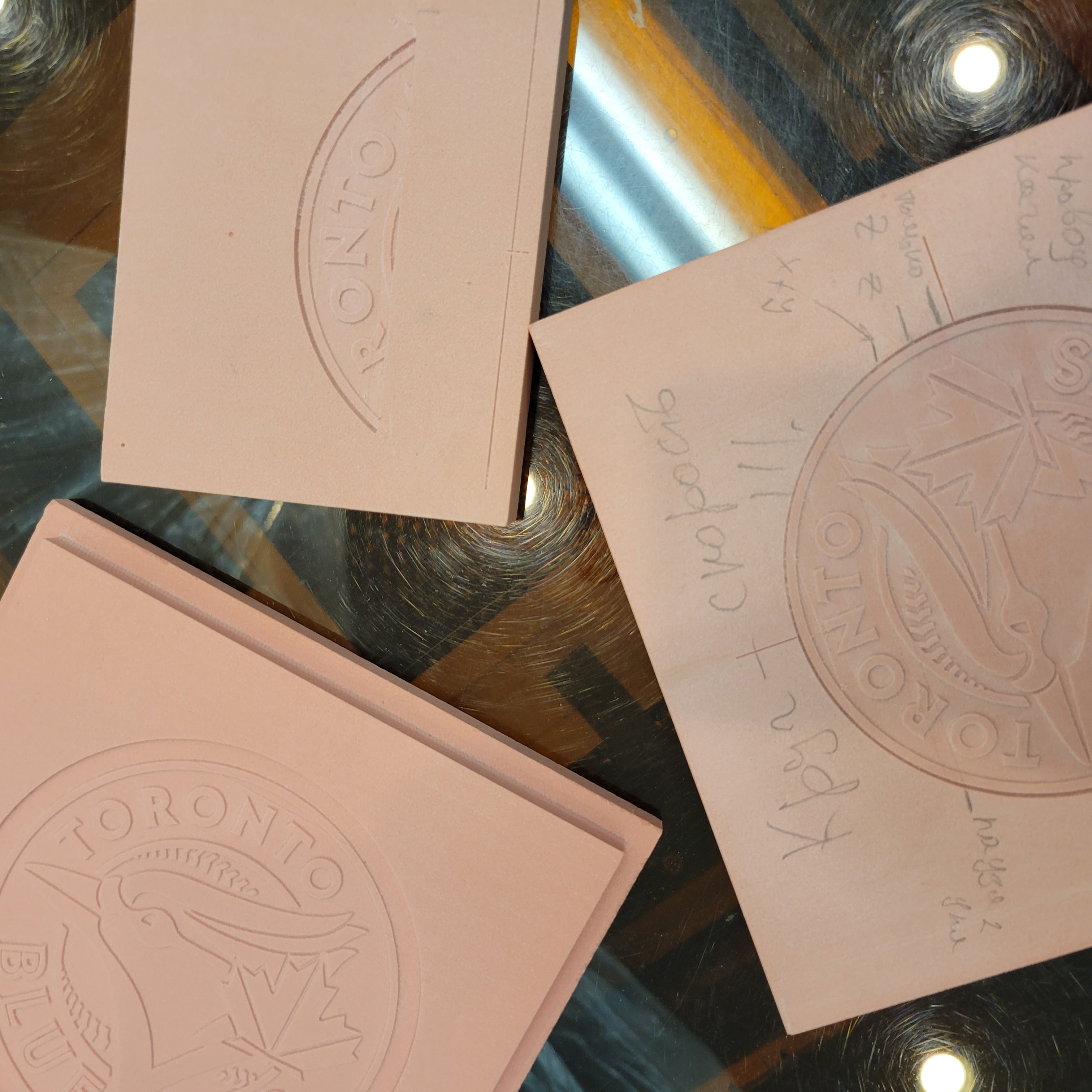

Китайский ЧПУ с eBay (брал 3 года назад). Софт CNC USB. Граdирую по плаcтику OBOModulan. Фреза конус 0,1 мм, траектория змейка, рельеф 2х мерный под прямым углом. Макеты поднимаю в Арткаме и генерирую g код.
Предпоследняя работа, через час гравировки (средняя моя гравировка 5-8 часов) ось Z скакнула вверх (похоже на 1 шаг) и появилась полоса по рельефу. Через пару часов (или сантиметров) Z опустилась назад, создав вторую полосу. И абсолютно те же самое произошло еще раз уже в конце фрезеровки, т.е. опять наверх и через пару см вниз.
На сл. день поставил все по новой - и все повторилось в точно тех же местах. Потом поставил фрезеровать только фрагмент (т.к. больше не хотелось еще 10 часов ждать), специально расположил на другом месте стола, и опять именно в тех же местах все один в один.
Сейчас гравировал другую модель/изображение/рельеф - и все тоже самое! И так же гравернул кусочек - опять скачки по Z и опять в одних и тех же местах!
Таким образом, с предпоследней гравировки имею 3 заготовки где проблема повторяется с точностью! И сегодня еще 2!
Буду очень благодарен, за любой совет, что делать?

yosh писал(а): похоже на 1 шаг
Мерили? Один шаг обычно маленький, что-то в районе между 0,01 и 0,001 мм. На фото как-будто побольше. Можно так:
c235a68892928b3aa870d9bd94c62ecb.jpg (1953 просмотра) <a class='original' href='./download/file.php?id=204892&sid=35ee8f09b5b2f43855624b7fdabbcd7c&mode=view' target=_blank>Загрузить оригинал (23.51 КБ)</a>
yosh писал(а): все повторилось в точно тех же местах
На фото есть различия. Не точно также косячит.
yosh писал(а): один в один
Неа.
yosh писал(а): проблема повторяется с точностью!
yosh писал(а): любой совет, что делать?
Механику смотреть, подтягивать винты, болты вокруг ходовых винтов. Смазать что там швп или бронзу, направляющие.
Провода подёргать на ходу. Смотреть реакцию.

во первых - УП в студию. ВО вторых - что с нагревом платы USB и драйверов? В третьих - "муфты" проверяли на ходовых винтах???
Ну, и для пробы - материал другой толщины пробовали гравировать? Может ось Z "залипать".
