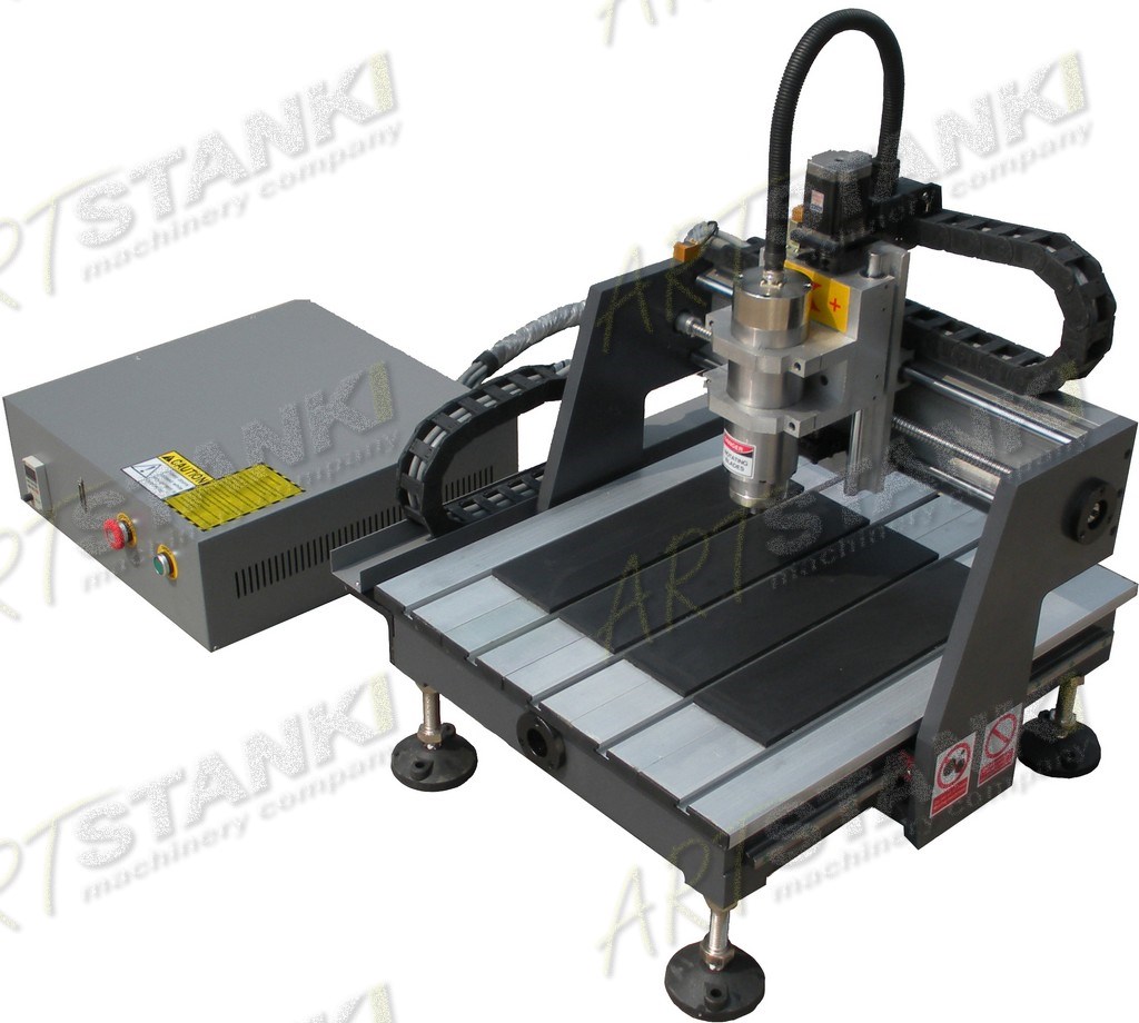

Здравствуйте! Работаю много лет оператором чпу (лазеры,КРП) в последнее время заинтересовался домашним фрезерным станочком,присмотрел кое какие варианты...но какой выбрать незнаю,надеюсь на вашу помощь...

Хотелось бы чтобы имелась возможность гравировки и фрезеровки нержавейки и железа.Если варианты плохие то,если не затруднит,покажите пожалуйста более лучшие станки в такой ценовой категории.Заранее благодарен.

и резать прессформы весом по пол тонныOdanen писал(а): фрезеровки нержавейки и железа
Если прикол не понял, то эти станки фрезеровать железо не будут

Все указанные станки для металлов не годятся, даже лиминь нормально обработать не выйдет, все что мягче - вполне.

по конструктиву. У второго должна быть литая станина из Ала он по жестче будет. У знакомых такой есть только стоит на тумбе.Золушок писал(а):Вы их по цене судите?

Да, из всех станков второй - "выше среднего".
А некоторые - совсем дрянь.
Последний вариант - тоже фигня.
На цены не смотрел.
На цены не смотрел.

Непонятно, продается ли он еще. Вот этот продается http://stepdir.ru/frezernye-stanki/metall/0404
Это минимально необходимый уровень. Гравировать сталь скорее всего будет, но фрезеровать - не особо.

там круглые направляющие они гнутсяOdanen писал(а):Тоже плох?
Вот такой станок Тяжелый станок 500х400х200 по алюминию #806 с трудом должен сталь грызть по сюсють

По поводу второго (в первом сообщении) - там тоже не сахар, т.к. по всем осям стоят круглые валы, но у него хотя бы рама чугунная.
А этот последний, что предложил РКМ - намного лучше все представленных! У него профильные рельсы, а это огромный плюс. Да и сама конструкция, вроде бы, довольно крепкая.
И есть система циркуляции СОЖ.

тот что показал PKM, самый достойный но и подороже малость
Odanen, если ты работаешь на лазере что сталь кроит то уже сбацал себе станок

те же грабли что из первого списка.Odanen писал(а):Поделитесь мнением по этой машинке
Автоматический датчик толщины материала (круто звучит это просто пластинка с проводком)
Датчики Omron (Japan); (мало верится но круто звучит, можно без датчиков работать)
Инвертор фирмы DELTA;
Ключи гаечные (без этого жить нельзя
Литое основание для станины;
Набор фрез;
Набор струбцин для фиксации материала на столе — 8шт; (8 кусков железок
Пульт управления с кабелями для связи со станком и компьютером (USB);
Вот что они не написали что скорее всего у них круглые направляющие которые гнутся из-за чего на станке хреново работать

На фото круглыеaftaev писал(а):Вот что они не написали что скорее всего у них круглые направляющие которые гнутся из-за чего на станке хреново работать

в описании написано по Y профильныеPKM писал(а):На фото круглые

Да, профильные, и по X и Z - тоже рельсы, хоть и круглые.В целом - не так плохо, но для стали, конечно, не подходит.
