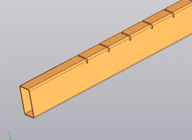

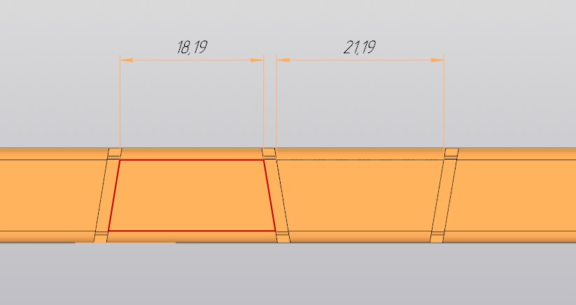

Здравствуйте.
Необходимо вырезать щели в прямоугольной латунной трубе 12х25х1мм длиной 2500мм. Щели идут с шагом примерно 20мм по широкой грани трубы под разными углами. ширина щели - 1,62мм. Щели на 2,1 мм заходят на узкие грани трубы (см. рис).
Основное условие - изготовление всех щелей в едином цикле без перезакрепления трубы-заготовки: как вариант - фрезерование - на деревообрабатывающем (толщина стенки латунной трубы - 1 мм) станке с рабочим полем от 2,5 м.
Особенность заготовки. Труба довольно длинная (2,5м) и имеет прогибы. Для их исключения можно предварительно в листе фанеры, закрепленном на рабочем столе станка, сделать паз (12мм) и вставить в него трубу. Это будет и юстировка трубы относительно оси станка, и обеспечит ровное закрепление трубы на рабочем поле станка.

Каким инструментом будете проверять "ширину щели" при приемке?

lkbyysq писал(а): 16 авг 2022, 06:47 Каким инструментом будете проверять "ширину щели" при приемке?
штангелем.
Сама ширина щели важна. Если получится обеспечить инженерную точность в 5% (100 мкм), то думаю - хорошо. Точнее - ещё лучше (потом на оптике проверю). Но ещё очень желательно обеспечить повторяемость щелей - т.е. не +-2,5% точности в каждой щели, а например +2,2% для всех щелей.
Но самое важное - положение центров всех щелей относительно первой щели: чтобы не было смещения от щели к щели (накапливающейся ошибки) - отсюда требования к изготовлению в едином цикле.

Сообщения: 5886
Re: Нужно выфрезеровать щели в прямоугольной латунной трубе 2500мм
Надо искать нормальный станок с маленьким рабочим полем, а не говностанок с большим.
Что там ШВП типичных деревообрабатывающих имеют ? 3 сотки на 100мм вроде в лучшем случае ? Или на 200. Но погоды это не сделает.
Даже если на 250, то только погрешности изготовления ШВП обойдутся вам не в 100мкм, а в 300 на вашей длине.
Это учитывая абсолютную идеальность всего остального.... которой нет и близко

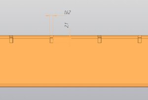

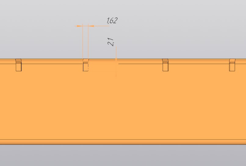

Прикольно, чо. 1,62*cos(15°)=1.56
lkbyysq
Сообщения: 1723
Репутация: 346
Сообщение lkbyysq »
Впрочем... 1,56~=25,4/16

ну, если эти "3 сотки" будут везде одинаковые и не накапливаться к 2,5 метрам, то это не так страшно.
Вообще - это волноводно-щелевая антенна. И из теории вроде как следует, что ошибка каждой щели не так важна, если ошибка позиционирования каждой щели крутится вокруг его идеального положения. Главное, чтобы не было "групповых смещений", или ещё каких-то периодических/увеличивающихся с расстоянием от нуля станка.
Вот ещё вопрос - какие приводы у портала в станке... Если ленточный/линейный двигатель, то может ошибка позиционирования набегает с длинной, а если шаговый двигатель/винтовая передача, то по идее - ошибка координат не должна накапливаться. Возможно, я сейчас неправильно рассуждаю.
размер щелей и их расположение определяется длинной электромагнитной волны в антенне и нужной направленностью её излучения

CF755 писал(а): Возможно, я сейчас неправильно рассуждаю.
Вы неправильно рассуждаете вот в чем.
ЕСКД. ГОСТ 1.0-2015
Сделайте чертеж согласно ГОСТ. И не ломайте себе голову на счет того, какой привод у станка. Оставьте эту головную боль исполнителю. Просто обозначьте требуемую точность согласно ГОСТ. И потребуйте у исполнителя результат согласно чертежу. И скажите, что будете принимать результат так, как того требует ГОСТ.
Всё давно написано до нас. Нужно только изучить правила составления чертежей.
И мне очень удивительно, что человек, знающий что такое "волновод", не знает, как проставляются размеры на чертежах.
lkbyysq
Сообщения: 1723
Репутация: 346
Сообщение lkbyysq »
Нет у Вас там щелей 1,62. Щели согласно Вашему рисунку примерно 1,56мм. Потому что "ширина щели" - это кратчайшее расстояние от стенки до стенки.
А у Вас "примерно". Вы и штангелем примерно наискосок принимать будете. Вот Вы "примерно" и получите. От людей, которые знают, что такое "примерно".
А будете думать, что получили "изделие" с нормированной шириной щелей, с нормированной осесимметричностью смежных элементов, с нормированным шагом элементов.
А я вот знаю, что такое "примерно", вот только делать так не умею.
Хотя ... если я умею делать "красиво", то в чем разница-то?

lkbyysq писал(а): 16 авг 2022, 18:28 Нет у Вас там щелей 1,62. Щели согласно Вашему рисунку примерно 1,56мм. Потому что "ширина щели" - это кратчайшее расстояние от стенки до стенки.
да, измерил небрежно: 1,6мм щель.
Вот опять же - вопрос - как можно сделать эту щель?
Если взять фрезу 1,6 мм, и фрезеровать щель за один заход, то от первой щели к последней сколько фреза сточится? а одной фрезы хватит ресурса? Фреза китайская или немецкая?
А может делать щель за два захода - фрезеровать обе грани меньшей фрезой, учитывая износ фрезы и компенсируя её утончение. Понимаю, что не все станки это умеют (по крайней мере с теми, с которыми мне приходилось сталкиваться - умеют), но может не заставлять менять каждые 5 секунд фрезу 1,6мм (и как это будет реализовано на практике с учётом человеческого фактора? ), а найти станок с ПО, который умеет отслеживать состояние фрезы и не свести к минимуму факторы снижающие повторяемость геометрии щелей?
Я про сведение всё к ГОСТу. Который, кстати, писался под немного другие условия и уровень матчасти. Кстати - я не противник ГОСТа. Я просто решаю свои задачи.
