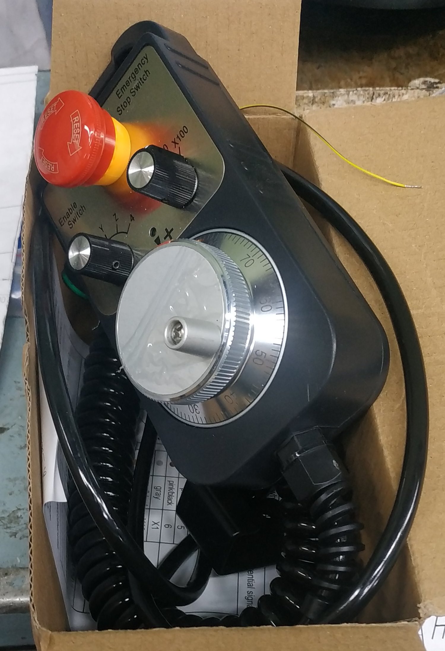

Вопросы появляются по мере подключения всякий примочек, на текущий момент 2 основных вопроса.
Небольшие вводные:
3 платы - kflop+kanalog+konnect
4 оси на серводвигателях, управляемых по step/dir заведены на jp5.
Шпиндель с ремнем на серводвигатель управляемый по аналогу, подключен к kanalog
Задачи:
1. подключить пульт MPG(прикрепил скрин), я как понял он цепляется на jp6 и даже есть описание, что куда подключается, но есть вторая задача
2. подключить шаговый двигатель на барабан для автосмены через мультиплексирование на разъем jp4 или jp6, но на jp4 заведен konnect, остается только jp6, тогда пульт необходимо заводить на konnect.
Что из себя представляет мультиплексирование и как оно делается? И как завести пульт на konnect?
2022-08-26 19-15-38.JPEG (2948 просмотров) <a class='original' href='./download/file.php?id=204701&mode=view' target=_blank>Загрузить оригинал (359.9 КБ)</a>
