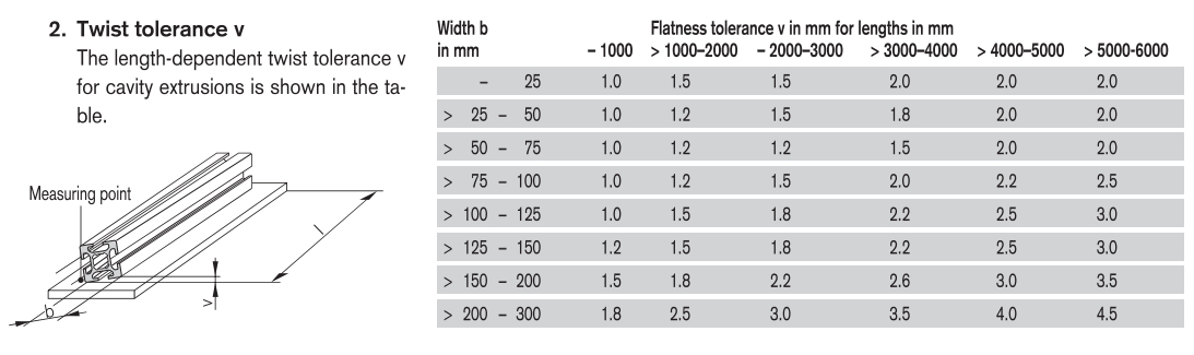

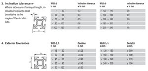

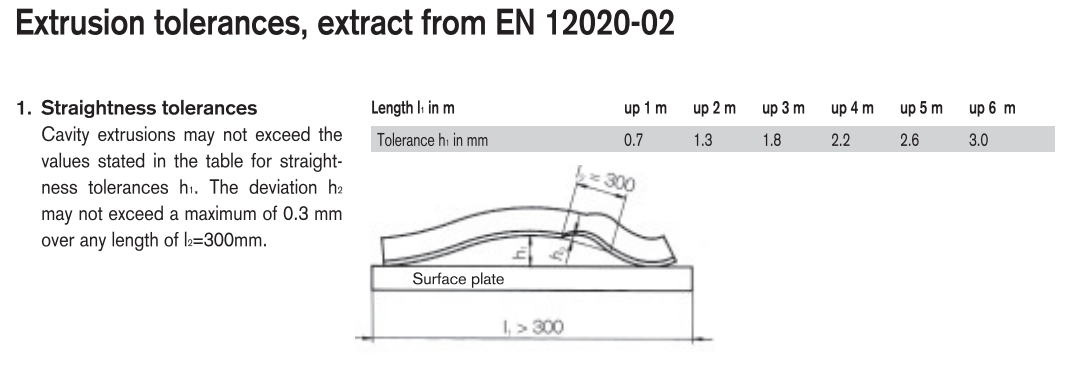

Получил допуски на профиль кания, оказалось не все благополучно в датском королевстве. Смотрите файлы.
Но и со стальным прокатом есть проблемы.
Для 1 м квадратной трубы кривизна составляет до 2мм.
http://www.grif-r.ru/truba/stalnaya/how ... e-tube.php
Как вы компенсировали неточность профиля в своих станках?

foforum писал(а):Получил допуски на профиль кания
Не такие уж и большие допуски.
Сделать практически ничего нельзя, как вариант - фрезернуть или шлифануть. Но опять же все зависит от длинны. Или делать прокладки, для компенсации неровности.
Льют не только из-за неточности, а в основном для жесткости и точности сборки. Ведь из проката, даже если его подобрать, отфрезеровать и отшлифовать собрать точную и жесткую конструкцию будет очень не просто. Варить его нельзя, собирать на винтах тоже не просто...
А какой профиль ты думал брать, и для каких целей?

Действительно кривоватый профиль у кани.
Японцы заявляют 0,3мм на 2метра длины профиля http://www.nic-direct.jp/detail.php?lar ... page_id=71
