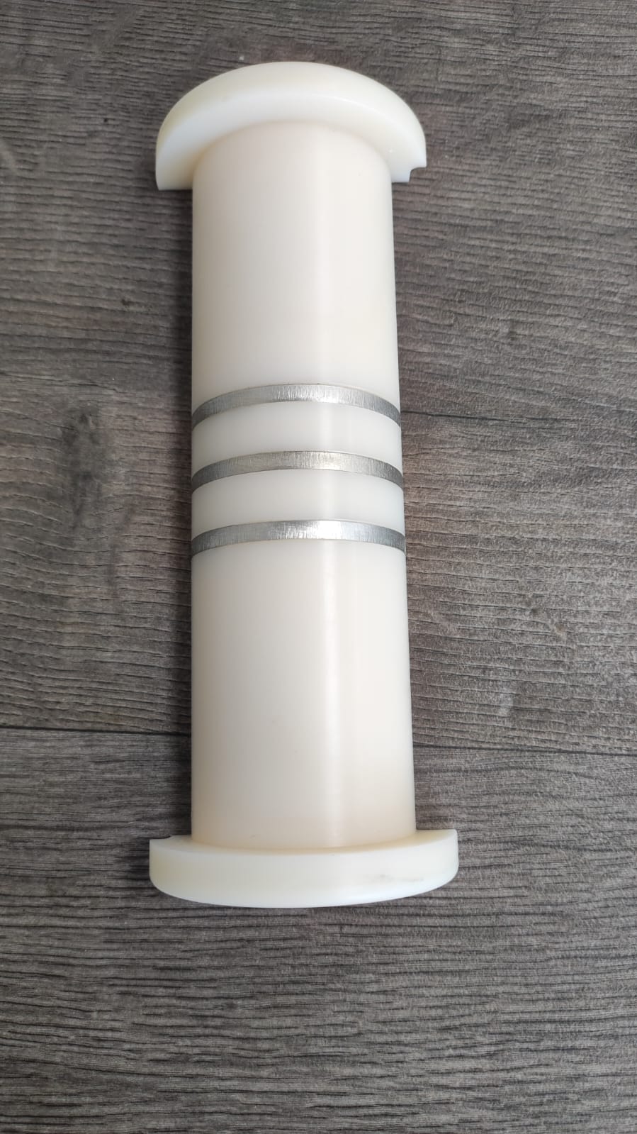

Всем добрый день!
Стоит задача подобрать необходимый станок или станки для изготовления детали из полиамида.
Производительность большая не нужна. Сейчас требуется порядка 1000 шт. в год.
Компаний, занимающиеся изготовлением и продажей чпу станков, хватает только на КП.
Так как я новичок в этой области, перед покупкой станка хотелось бы увидеть своими глазами, что данный станок может изготавливать эту деталь. Здесь и начинаются проблемы. Далеко не все компании могут мне это продемонстрировать даже за отдельную плату...
Может быть здесь есть спецы, которые могли бы посоветовать мне подходящий станок, а в идеале продемонстрировать на своем, как все это работает? Я готов оплатить труд.
Чертеж и фото прилагаю...
612614003_10i.dwg.pdf
(237.56 КБ) 225 скачиваний
WhatsApp Image 2022-07-18 at 13.41.04 (1).jpeg (2690 просмотров) <a class='original' href='./download/file.php?id=204175&mode=view' target=_blank>Загрузить оригинал (151.85 КБ)</a>
WhatsApp Image 2022-07-18 at 13.41.04.jpeg (2690 просмотров) <a class='original' href='./download/file.php?id=204177&mode=view' target=_blank>Загрузить оригинал (128.21 КБ)</a>
WhatsApp Image 2022-07-18 at 13.41.04 (2).jpeg (2690 просмотров) <a class='original' href='./download/file.php?id=204176&mode=view' target=_blank>Загрузить оригинал (184.77 КБ)</a>

вам виднее конечно, но не проще ли заказать форму и лить эту деталь например из жидкого пластика?
стоит как минимум посчитать. такой вариант если речь об одной детали.
если делать, то проще всего на токарном, потом на фрезерном пилить дисковой фрезой 2 мм сразу на две детали.
заготовку стоит поискать сразу в виде трубы чтоб лишнюю стружку не делать.
хоббийные игрушечные станки такие габариты не потянут, хотя деталь сама по себе несложная.
и под такой выпуск нет смысла брать станки. на стороне заказывать проще.

Любой хоббийный токарник за 40т.р., ЧПУ на 1000шт в год на данную деталь не нужно от слова совсем...
П.С. ЧПУ для вас, обойдётся в сумму от 1000000р., а скорее всего намного дороже...

Об эти детали трется стальной канат, так что у материала повышенные требования к износостойкости и термостойкости.
Думаю этим обусловлен выбор полиамида. У жидкого пластика будут похожие свойства?
Заказываем на стороне сейчас , но хотим начать сами что-то производить для себя, а дальше можно расширить номенклатуру производимых изделий.

Kachik писал(а): 18 июл 2022, 16:37 Любой хоббийный токарник за 40т.р., ЧПУ на 1000шт в год на данную деталь не нужно от слова совсем...
На токарнике вручную точить?
Эти детали лишь начало, у нас много разных деталек из мягких материалов, которые мы используем...

Mikhail87 писал(а): На токарнике вручную точить?
Поверьте - заказать на стороне намного дешевле...
Или тогда, надо начинать с человека, который будет заниматься изготовлением ваших деталей, он знает как и на чём будет изготавливать их.
ЧПУ это не микроволновка и без оператора работать не будет, не прокатит типа - вы нам покажите какую кнопочку нажать, а дальше мы уже сами...
И я написал по простому - ЧПУ это от 1 - 2 млн. руб. это стоимость всего комплекса станок, оснастка, инструмент, добавьте цену времени на наладку и обучение.
Если кто-то вам скажет, что купив станок за 200 -300 тысяч вы будете сами что-то там производить... можете плюнуть ему в лицо...

Kachik писал(а): 18 июл 2022, 18:00 Поверьте - заказать на стороне намного дешевле...
Нам делают это на стороне по 100$ за пару. Мне кажется это не дешево. Правда уже со вклеенными полукольцами с хромовым покрытием.
Kachik писал(а): 18 июл 2022, 18:00 Или тогда, надо начинать с человека, который будет заниматься изготовлением ваших деталей, он знает как и на чём будет изготавливать их.
Пожалуй вы правы.

Mikhail87 писал(а): Нам делают это на стороне по 100$ за пару.
Это дохрена, за такую деталь, ну если вы их не поштучно заказываете...
Наверняка можно оптимизировать.
1. Делаете чертежи каждой детали, лучше если сделает человек понимающий в последовательностях токарной обработки (так чертёж будет более солидным и у потенциальных исполнителей меньше будет желание завысить цену).
2. Раскидываете запрос с возможностью изготовления (партиями не менее 100 штук, а лучше сразу на 500-1000) по электронной почте или по вацапу (телефоны исполнителей можно взять с авито из удобного вам региона). После первых 5-10 ответов у вас будет понимание реальной цены изготовления. Про вклейку говорить на этом этапе не надо...
3. Имея реальные конкурентные цены можно вести уже разговор о вклейке с конкретными потенциальными исполнителями (возможно это сделают бонусом, если нет подводных камней).
