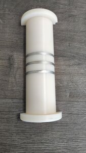

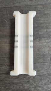

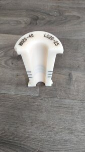

Всем добрый день!
Стоит задача подобрать необходимый станок или станки для изготовления детали из полиамида.
Производительность большая не нужна. Сейчас требуется порядка 1000 шт. в год.
Компаний, занимающиеся изготовлением и продажей чпу станков, хватает только на КП.
Так как я новичок в этой области, перед покупкой станка хотелось бы увидеть своими глазами, что данный станок может изготавливать эту деталь. Здесь и начинаются проблемы. Далеко не все компании могут мне это продемонстрировать даже за отдельную плату...
Может быть здесь есть спецы, которые могли бы посоветовать мне подходящий станок, а в идеале продемонстрировать на своем, как все это работает? Я готов оплатить труд.
Чертеж и фото прилагаю...
612614003_10i.dwg.pdf
(237.56 КБ) 249 скачиваний
WhatsApp Image 2022-07-18 at 13.41.04 (1).jpeg (3235 просмотров) <a class='original' href='./download/file.php?id=204175&mode=view' target=_blank>Загрузить оригинал (151.85 КБ)</a>
WhatsApp Image 2022-07-18 at 13.41.04.jpeg (3235 просмотров) <a class='original' href='./download/file.php?id=204177&mode=view' target=_blank>Загрузить оригинал (128.21 КБ)</a>
WhatsApp Image 2022-07-18 at 13.41.04 (2).jpeg (3235 просмотров) <a class='original' href='./download/file.php?id=204176&mode=view' target=_blank>Загрузить оригинал (184.77 КБ)</a>

вам виднее конечно, но не проще ли заказать форму и лить эту деталь например из жидкого пластика?
стоит как минимум посчитать. такой вариант если речь об одной детали.
если делать, то проще всего на токарном, потом на фрезерном пилить дисковой фрезой 2 мм сразу на две детали.
заготовку стоит поискать сразу в виде трубы чтоб лишнюю стружку не делать.
хоббийные игрушечные станки такие габариты не потянут, хотя деталь сама по себе несложная.
и под такой выпуск нет смысла брать станки. на стороне заказывать проще.

Любой хоббийный токарник за 40т.р., ЧПУ на 1000шт в год на данную деталь не нужно от слова совсем...
П.С. ЧПУ для вас, обойдётся в сумму от 1000000р., а скорее всего намного дороже...

Об эти детали трется стальной канат, так что у материала повышенные требования к износостойкости и термостойкости.
Думаю этим обусловлен выбор полиамида. У жидкого пластика будут похожие свойства?
Заказываем на стороне сейчас , но хотим начать сами что-то производить для себя, а дальше можно расширить номенклатуру производимых изделий.

А при чем тут расточной резец если допуска на параллельность (соосность) нету? Да и где тут 30см расточной если максимальный размер 180мм, т.е. 200мм вылета хватит, диаметр минимальный 28, значит 20 резца хватит (10D конечно круто, но не нереально на таком материале). Но и этого не нужно, достаточно развертки возможно.
Про цену - обратите внимание на наличие гравировки и ее заполнения.
