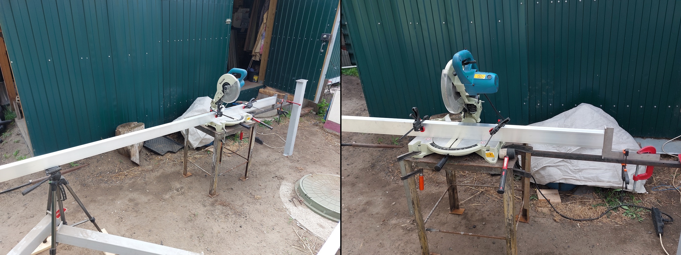

Прямоугольного профиля 80х40х4 у меня вышло при таком конструктиве 24 метра, брал отрезки по 3м (осталось буквально несколько маленьких обрезков), покупал на https://metopttrade.ru . Профиль кстати не совсем 40 мм, он 39,9, вроде мелочь, но когда я набрал пробный стол и сжал его струбцинами (профиля только напилены еще), то он плотно сжался и на 25 палок профиля вместо ровно 1000 мм, я получил порядка 997 (точно до микронов на такой длине мне нечем замерить), поэтому то что я на верхних балках не учел рез, даже сыграло в плюс, повезло.
Сначала думал попилить палки ножовкой , а потом попросить друга на станке отторцевать, но попробовал на одной палке и оценив трудозатраты сразу передумал, взял в прокате торцовку, собрал стенд и попилил часа за 2 все:
20220517_133055.jpg (11775 просмотров) <a class='original' href='./download/file.php?id=205784&mode=view' target=_blank>Загрузить оригинал (1.15 МБ)</a>
