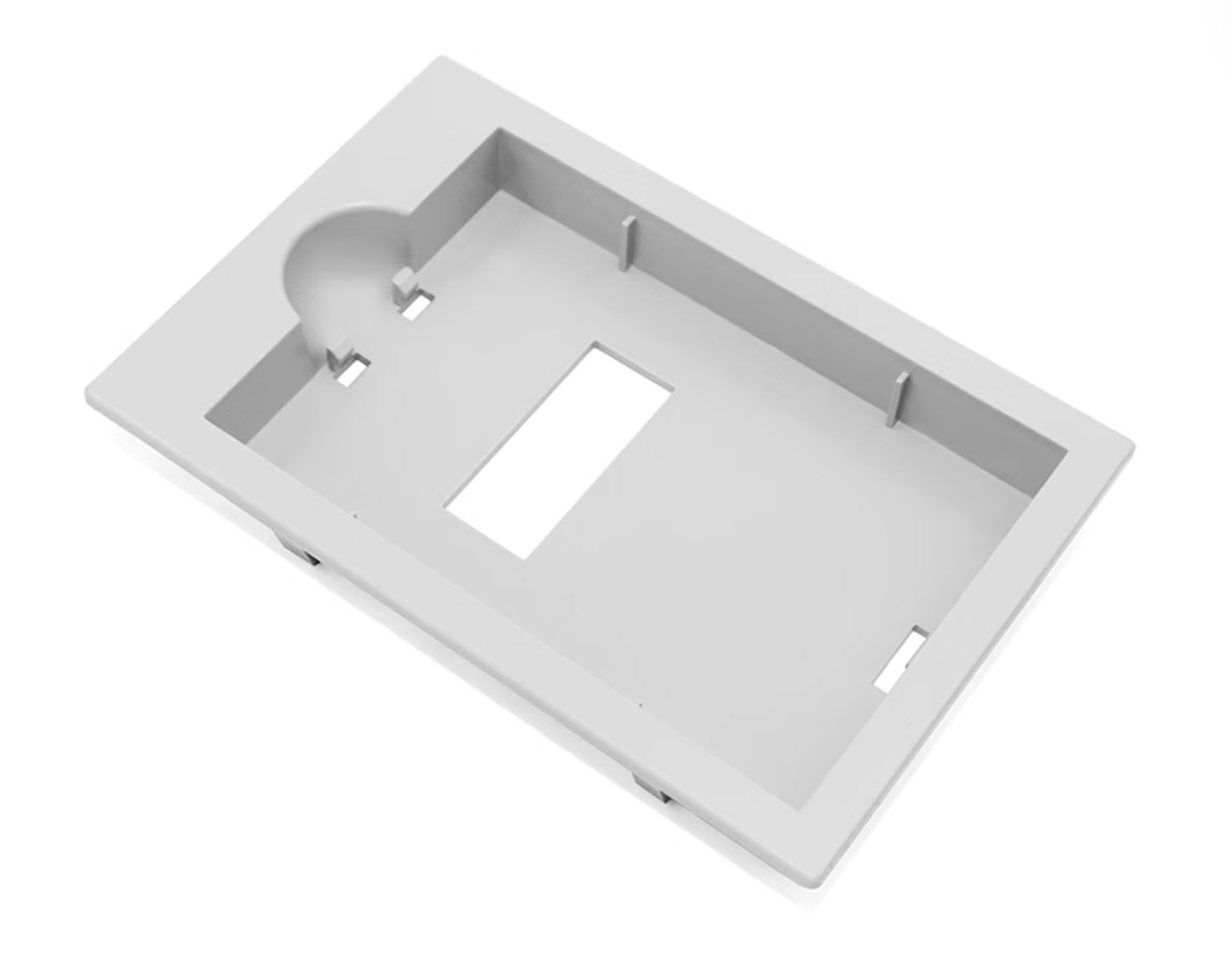

Доброго времени суток. Что б не плодить лишних нет, спрошу здесь.
Ни кто не встречал в продаже рамки для выносной панели? В Китае кучи этих рамок для других частотников, а вот конкретно для Best FC300 не могу найти...
Пока нашел более менее подходящий вариант от другого частотника, чуть больше по размеру на несколько мм.
Снимок экрана 2025-03-05 204823.png (6174 просмотра) <a class='original' href='./download/file.php?id=213597&mode=view' target=_blank>Загрузить оригинал (199.47 КБ)</a>
И еще вопрос - кабель в замен родного для выносной панели - подойдет любой патч-корд?
