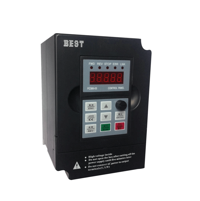

Добрый день,
У кого подобный частоник, BEST FC300-2.2G-S2-B4, подскажите пожалуйста, при какой температуре должен включаться FAN ?
Вентиляятор не крутится, в P051 (Overheat protection A/D value, Setting range: 0-1023. It is calculated from the data of the NTC temperature sensor of inverter and overheat protection data.) прописано 90.. не понятно.. пока нагревался до 45C

В мануале сказано "установлено на заводе, параметр "только для чтения", т.е. задать его с панели нельзя. Но на руках сего девайса нет - не скажу. В найденом мануале стоит параметр 130. Похоже это всё сугобо индивидуально для каждой ревизии частотника или даже для каждого ПЧ.. зависит от самого терморезистора и % погрешности используемых компонентов.

Я это понимаю, отсюда и вопрос был именно для владельцев данного инвертера.. такое у всех или только мне повезло и надо лезть чинить
Re: BEST FC300-2.2G-S2-B4
у меня он включается вместе с подачей питания 220В
скорей всего частотник в защиту уходит на этой т, для вкл вентилятора 90 - чересчур много.

Вот нашел еще вариант документации в которой указано P052 (В остальных он Reserved)
Fan Start A/D value = 60
According to the NTC temperature sensor and overheating protection to calculate.

В общем, свой вопрос снимаю.
Если кому интересно, действительно, P052 - это температура, при которой включается вентилятор.
Поставил другой термо-резистор (чтоб не греть весь инвертор), и нагрел его феном, вентилятор включился при 60С и выключился при 55С

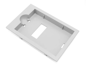

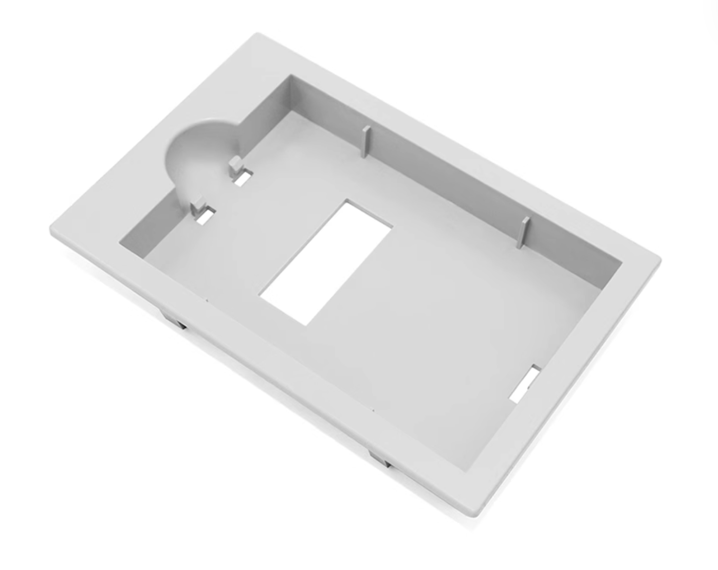

Доброго времени суток. Что б не плодить лишних нет, спрошу здесь.
Ни кто не встречал в продаже рамки для выносной панели? В Китае кучи этих рамок для других частотников, а вот конкретно для Best FC300 не могу найти...
Пока нашел более менее подходящий вариант от другого частотника, чуть больше по размеру на несколько мм.
Снимок экрана 2025-03-05 204823.png (5977 просмотров) <a class='original' href='./download/file.php?id=213597&mode=view' target=_blank>Загрузить оригинал (199.47 КБ)</a>
И еще вопрос - кабель в замен родного для выносной панели - подойдет любой патч-корд?
